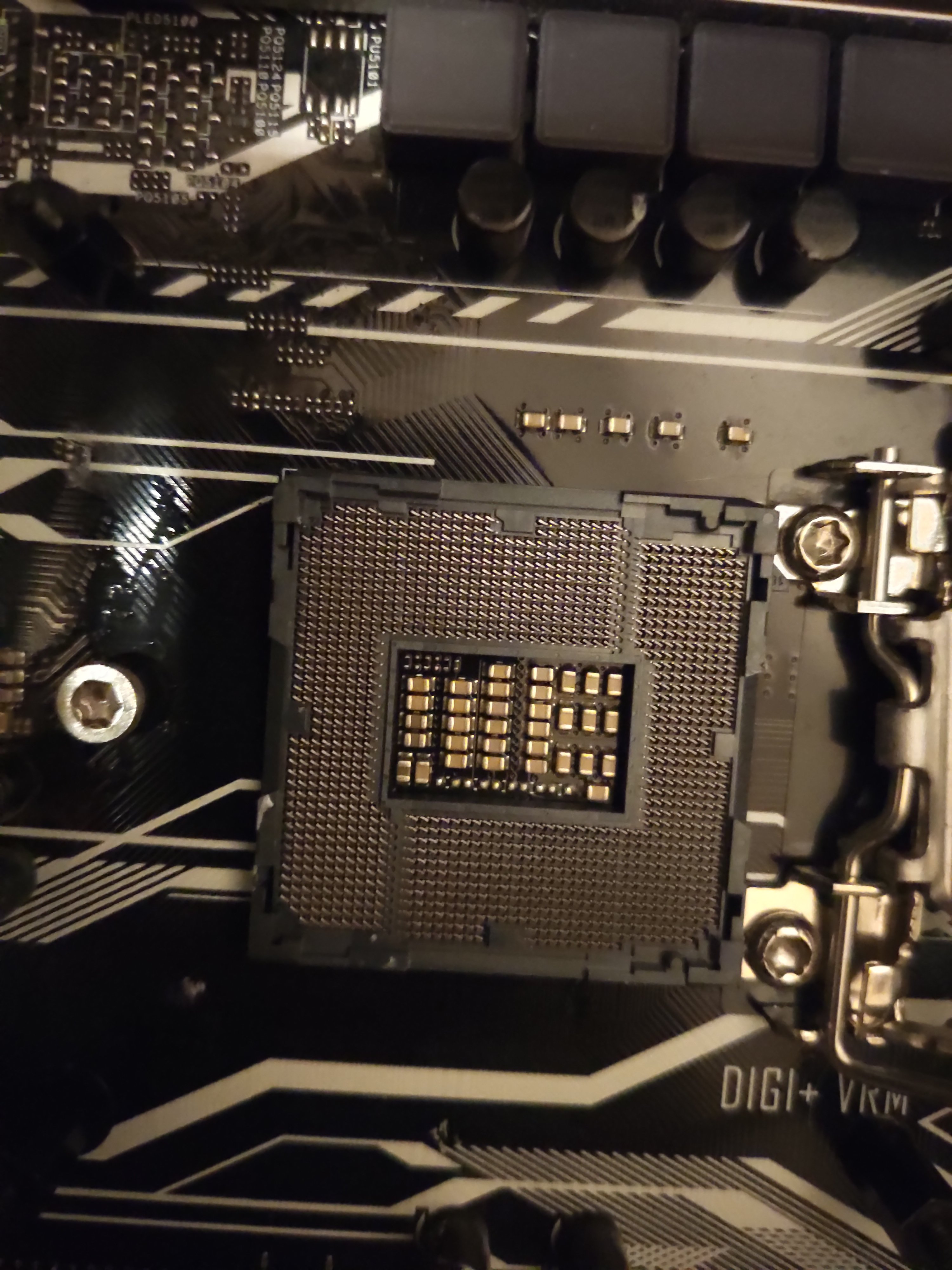

@omavoss Also ging wieder nur mit einem Riegel an, diesmal den neuen drin und keine freezes aber beide will er nicht. Anbei mal nen Bild der CPU, wahrlich kein Meisterwerk aber bin Laie und ka ob da jetzt arg war

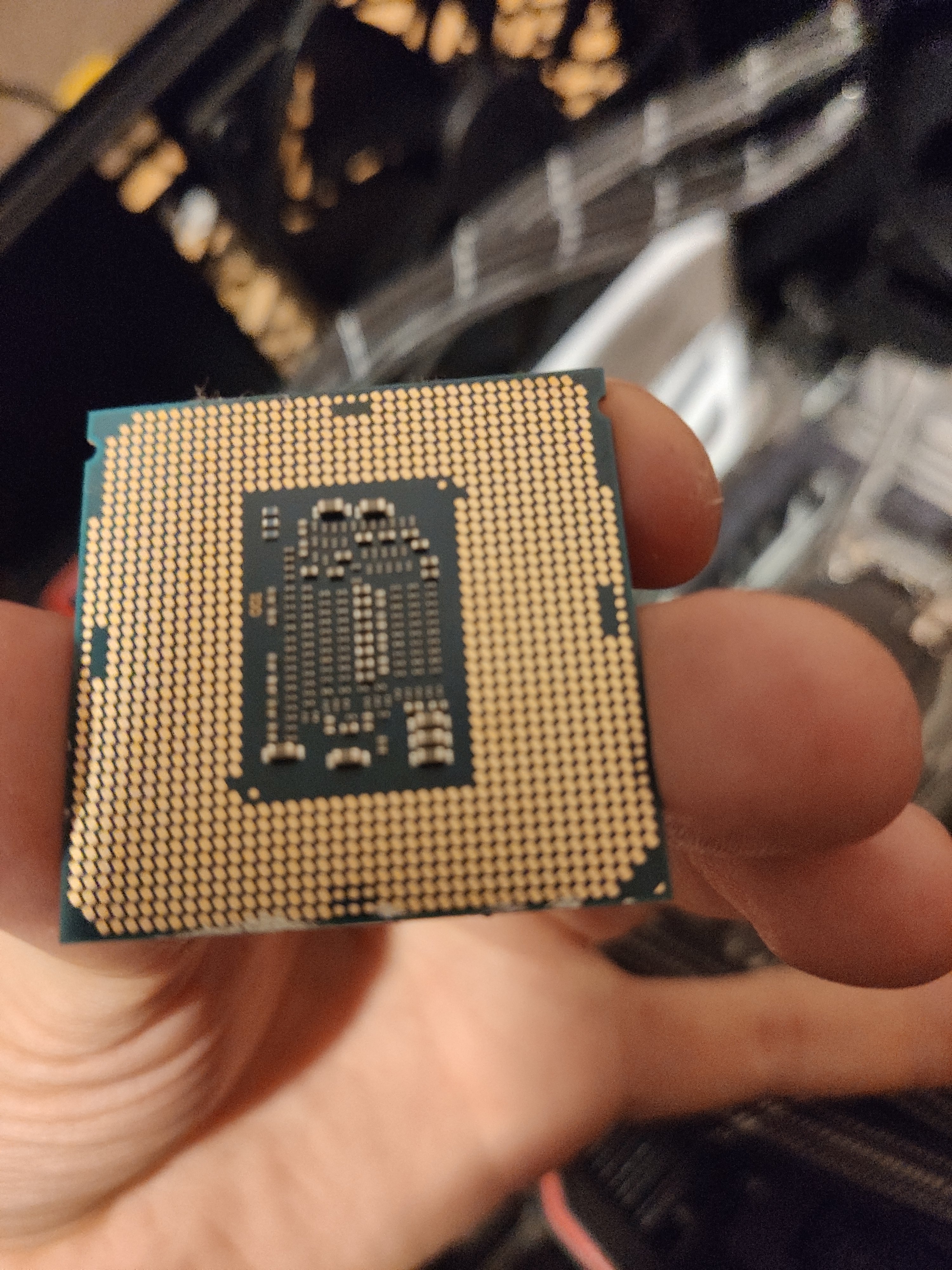

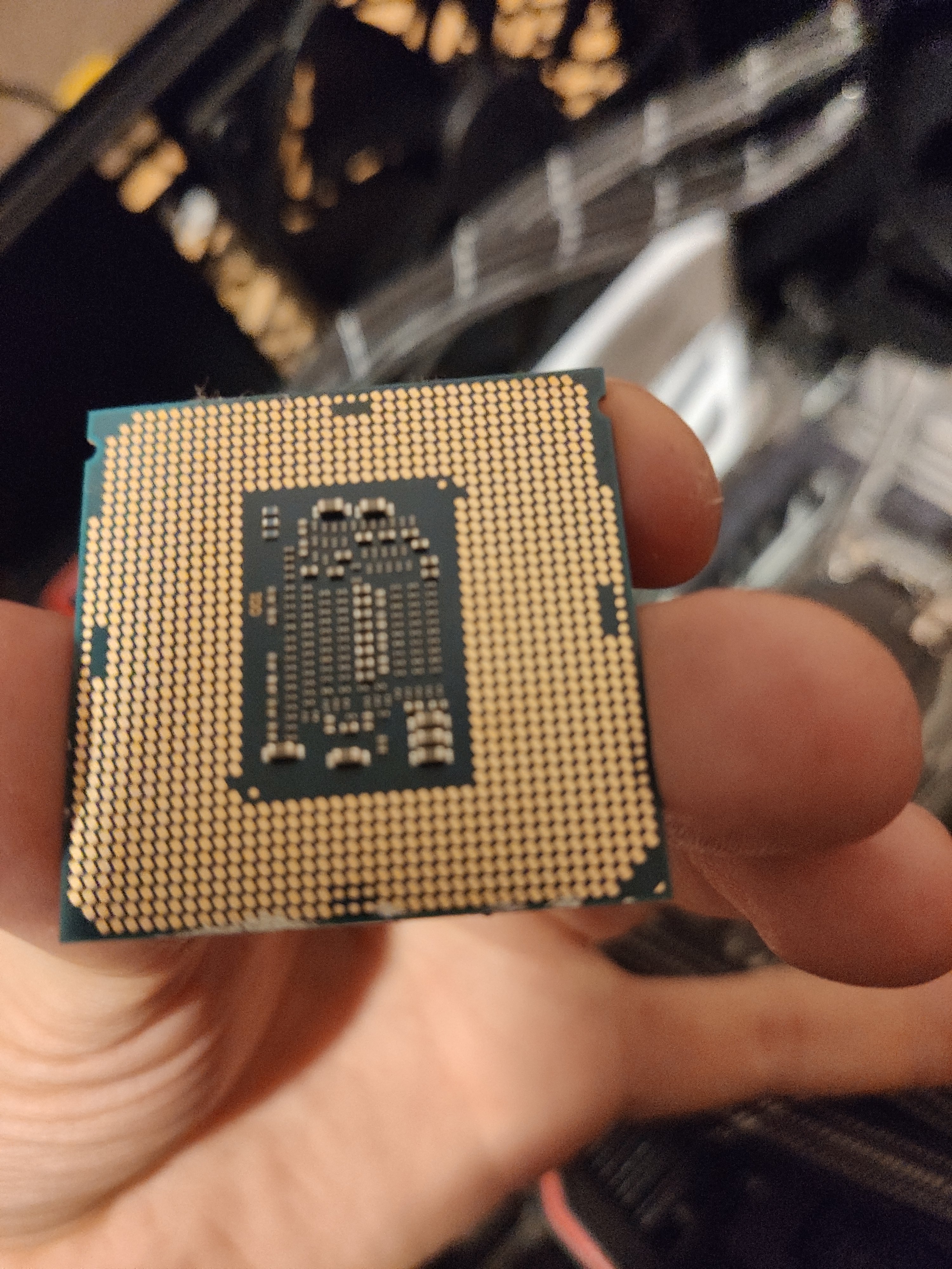

Ein Bild der CPU nutzt leider nichts. Wichtig ist was mit den Pins unter der CPU ist. ;)

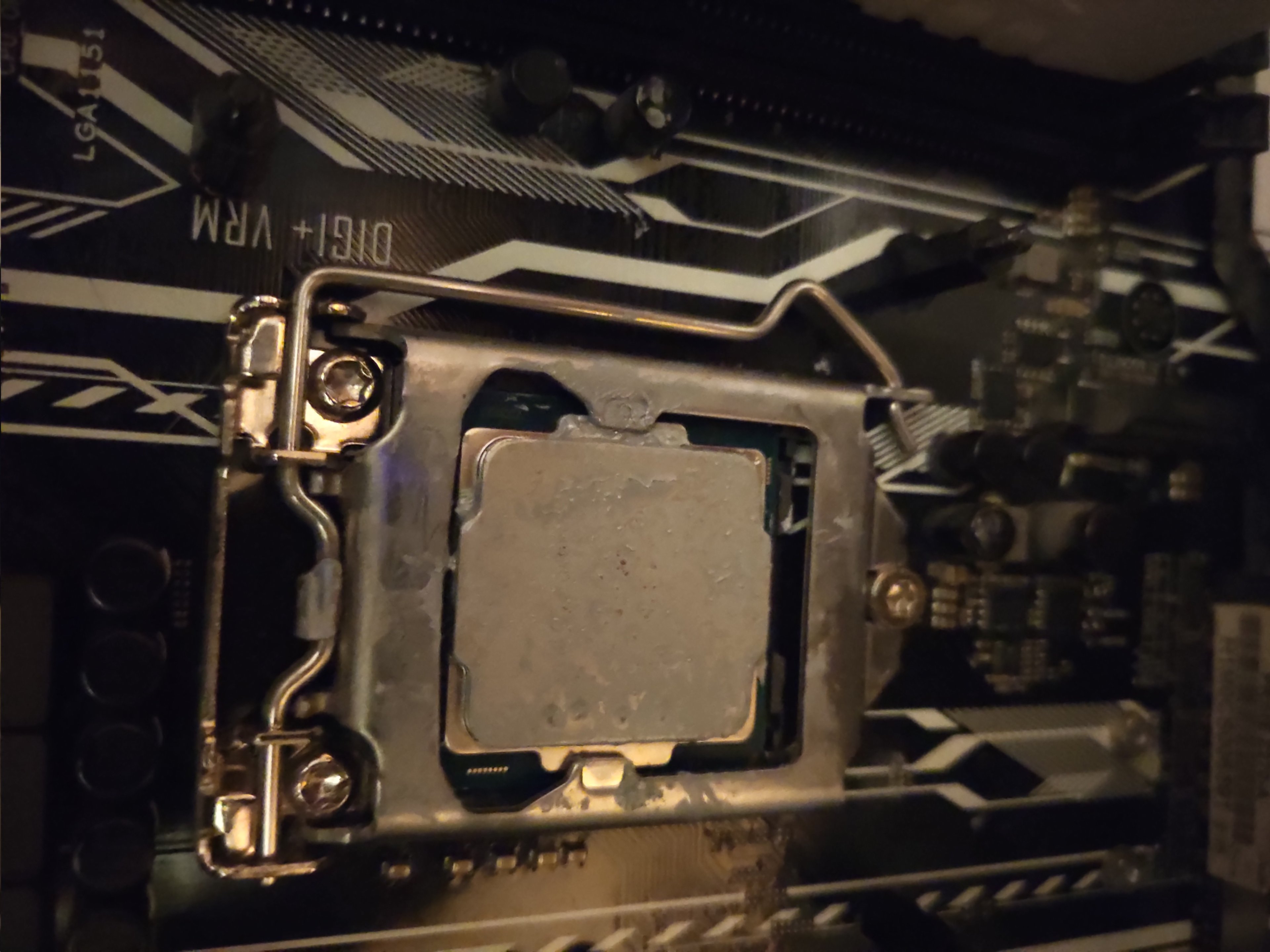

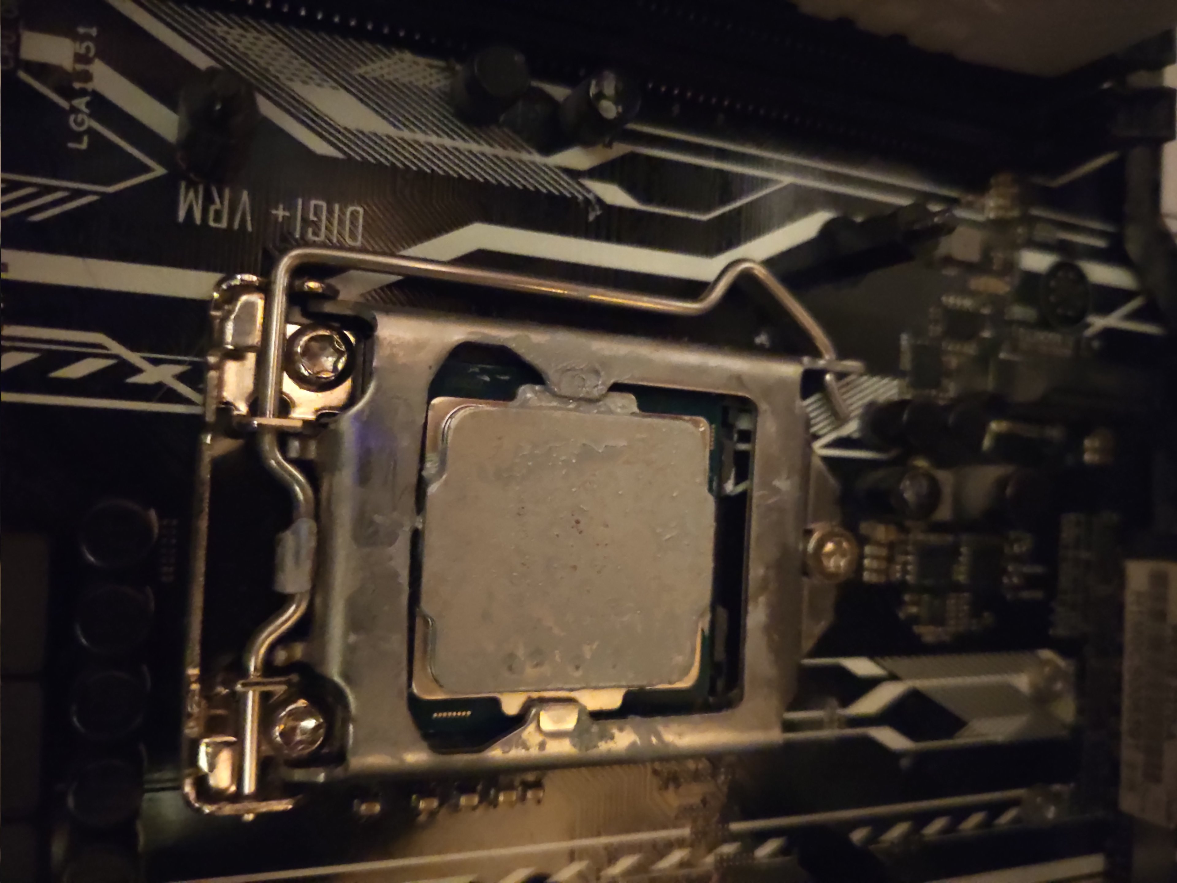

Man, mit der Wärmeleitpaste bist abere nicht gerade sparsam umgegangen! Mach das Ganze jetzt wirklich vorsichtig; den Prozessor raus, den Sockel fotografieren und das Bild hier einstellen.
Den Prozessor VORSICHTIG reinigen (alm besten mit Bremsenreiniger oder Spiritus), auch ganz vorsichtig die Klemmvorrichtung für den Prozessor reinigen (Wattestäbchen und Reinigungsflüssigkeit verwenden). Auch die Unterseite des Kühlers ebenso reinigen.
Beim Zusammenbau den Prozessor vorsichtig in der richtigen Eeinbaurichtung auf den Sockel auflegen und die Klemmvorrichtung schließen. Dann einen etwa reiskorngroßen Klecks Wärmeleitpaste mittig auf den Prozessor geben und den Kühler samt Lüfter aufsetzen und befestigen. Wärmeleitpaste braucht nicht verschmiert zu werden, sie verteilt sich von selbst zwischen Prozessor und Kühler.
Vorsichtig und schrittweise ohne Hektik vorgehen!
Manche User behaupten, dass Wärmeleitpaste elektrisch nicht leitend ist, aber verlassen würde ich mich darauf nicht. Lieber etwas sparsamer damit umgehen, als es auf Deinem Foto in #9 zu sehen ist.
Reaktionen: Kombra und Ryutsun

Muss ich gleich nochmal aufschrauben und ein Bild unterhalb der cpu machen
Aber wie bereits von @omavoss erwähnt: Vorsichtig! ;)
Ich würde dringend raten, die Wärmeleitpaste vor(!) dem Entnehmen der CPU usw. abzuwischen, sonst landet noch was im Sockel.
Was treiben hier manche nur mit der WLP?? Man braucht so extrem wenig davon. Das merkt man erst, wenn man mal die WLP mit einer KK oder ähnlichem verteilt. Und zwar auf der CPU und nicht drumherum. Bestimmte WLPs werden dazu noch bei Hitze relativ flüssig, was sich bei vorherigem Rumkleckern noch übler auswirken kann.
Also nochmal: Sehr wenig WLP verwenden.
Reaktionen: omavoss
Ich frag mich eher, was das Braune in der WLP ist

Die Wärmeleitpaste soll Unebenheiten auf den Oberflächen von Prozessor und Kühler im Tausendstel-Millimeter-Bereich ausgleichen, um den Wärmeübergang optimal zu gestalten. Nicht mehr, aber auch nicht weniger. Aber das Letztere ist doch allgemein bekannt, oder nicht?
An zu viel Anpressdruck hat's vermutlich auch nicht gelegen. Eher an gar keinem, wenn das Bild nach dem Abnehmen des Kühlers war.
Vielleicht mal den Monteur austauschen.
Ja, also ich hab jetzt vorsichtig nur drangeschraubt und direkt 20° mehr, da wird zu wenig Druck jetzt drauf sein. Grund weshalb ich ordentlich gerödelt habe vorher war halt, dass kaum Kontakt zur CPU war, entsprechend hab ich auch ab und zu ordentlich Druck gegeben schon vorm anschrauben nur um zu schauen, ob endlich Kontakt da ist.

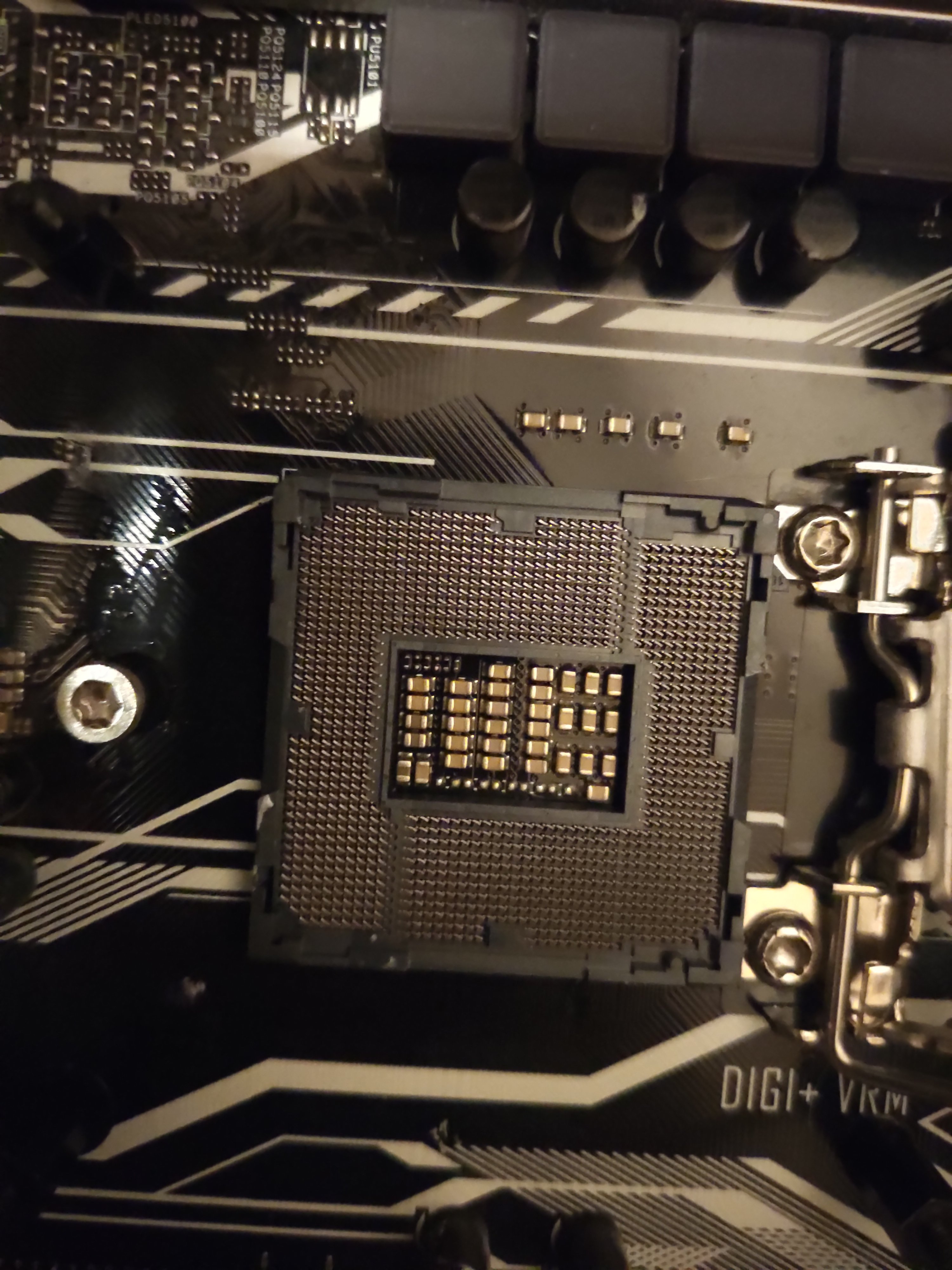

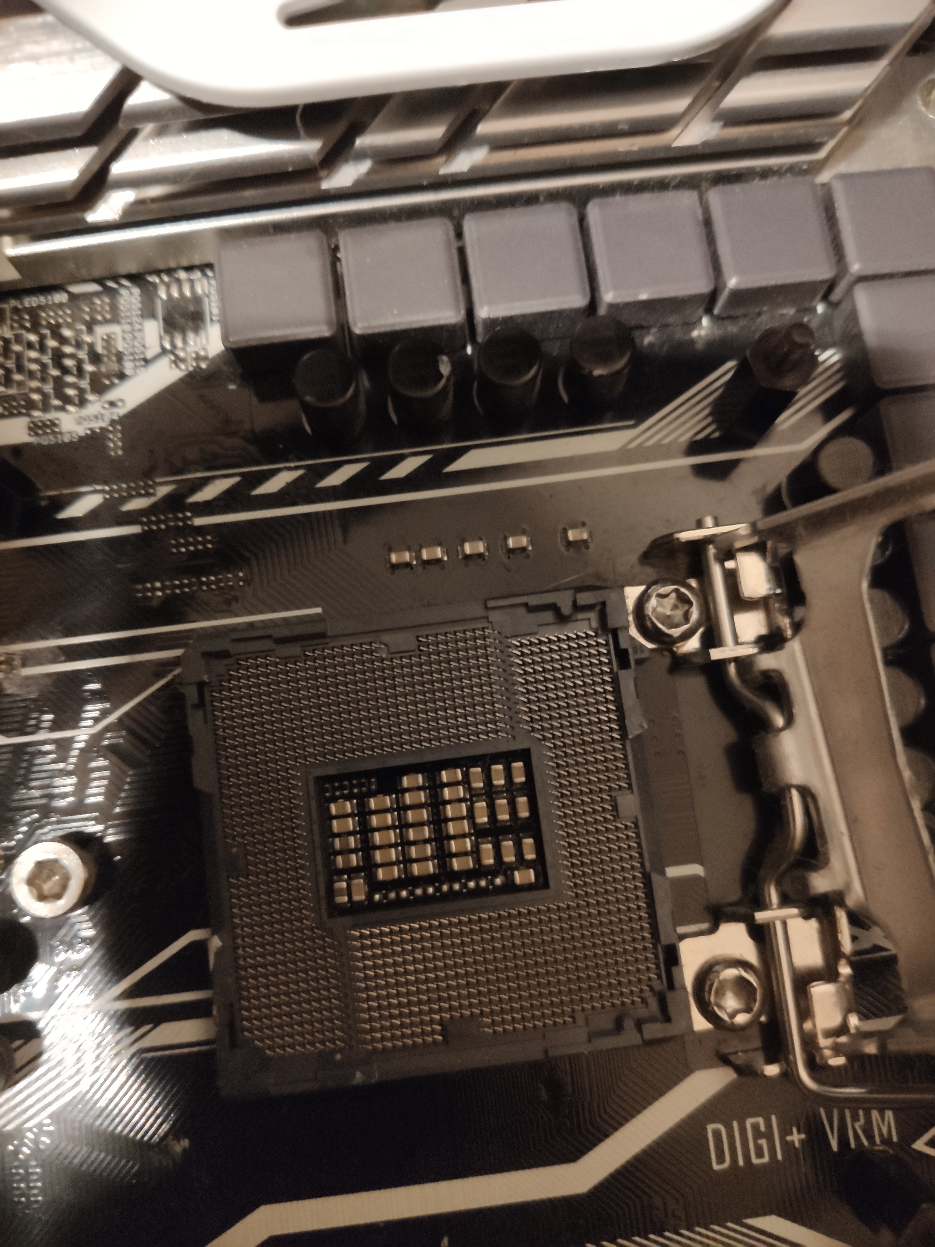

Naja was soll ich sagen, der 2. RAM geht nun. Ich habe etwas die Seiten und Unterseite gereinigt,ich vermute bei den Versuchen des Anpassdrucks und schlechter / zu viel WLP verteilung wird was abgsickert sein. Kumpel meinte halt, er verteilt die immer über der CPU ganz dünn, hab ich auch so gemacht, vllt war es nicht so dünn wie gedacht. Lesson learned, ist noch mein 1. PC den ich je gebaut habe vor ~5? Jahren. 7700k Gen halt.
Man verzeihe mir also, wenn ich jetzt wirklich dumme Fehler mache oder noch nicht die Tools parat habe, um alles korrekt zu machen aber ich bedanke mich wirklich von ganzem Herzen. Muss jetzt noch die AIO wieder fester zurren wegen der Temps und dann geht es hoffentlich wiedrer. Bei Gelegenheit neue WLP, die alte klinisch rein runter indem ich mir mal wirklich puren Alk besorge oder sowas und dann alles besser machen. Learning by doing, zum Glück wohl nix kaputt!
Die Bilder stelle ich trotz Scham gerne hoch, könnte euch ja amüsieren ;D

Gerade auf dem 1. Bild sieht man vllt ganz gut unten die leichte Verfärbung durch die Paste, das habe ich entfernt und auch auf anderen Stellen bisschen gereinigt.
Wie gesagt hab ich jetzt nach neuer Montierung 10-15° im Idle mehr und extremere Schwankungen schon nur beim normalen Betrieb oder Spiele o. ä.
Im Cinebench nach wenigen Sekunden in die Mitt-90er Grad. Da muss ich definitiv noch was machen. RAM scheint immerhin zu laufen..
Entweder ist beim Reinigen jetzt etwas mehr WLP abhanden gekommen als geplant (macht aber wohl nicht solche Unterschiede aus) oder aber das Ding ist nicht zu 100% montiert, obwohl ich gerade nochmal nachjustiert habe.

Für mich hat es eher so ausgesehen als ob das einfach die Buchstaben von der Gravur auf dem Heatspreder durchschaut. Aber ich habs mir auch nur auf dem Handybildschirm angesehen war etwas klein.
Verteilen brauchst du eigentlich gar nicht so wild. Das machen zwar viele aber eigentlich erledigt das der CPU Kühler von selbst wenn du ihn draufschraubst.
Und ja auf deinem einem Bild sieht man ja dass ein wenig WLP auf die Unterseite von ein paar Pins gekommen ist. Das passiert ab und an mal. Ist jetzt nicht so super wild.
