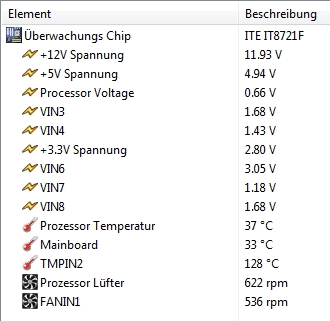

Soll ich die Spannungen auch unter Prime95 angeben?
hmm die 3.3 Volt sehen da scheisse aus...
Zitat aus einem anderen Forum:" die 3,3V leitung darf maximal +/- 5% haben (also 3,47V-3,14V)"
Kann ein Auslesefehler sein, das MB verursacht diesen Fehler oder das Netzteil....
Mir sagen die Daten gar nichts. Kann ich die Spannungen irgendwie beeinflussen, brauchst du noch andere Angaben?
Also die 3.3V kommen vom Netzteil... Wenn man kann mit einem Multimeter nachmessen... sonst Netzteil mal testweise tauschen

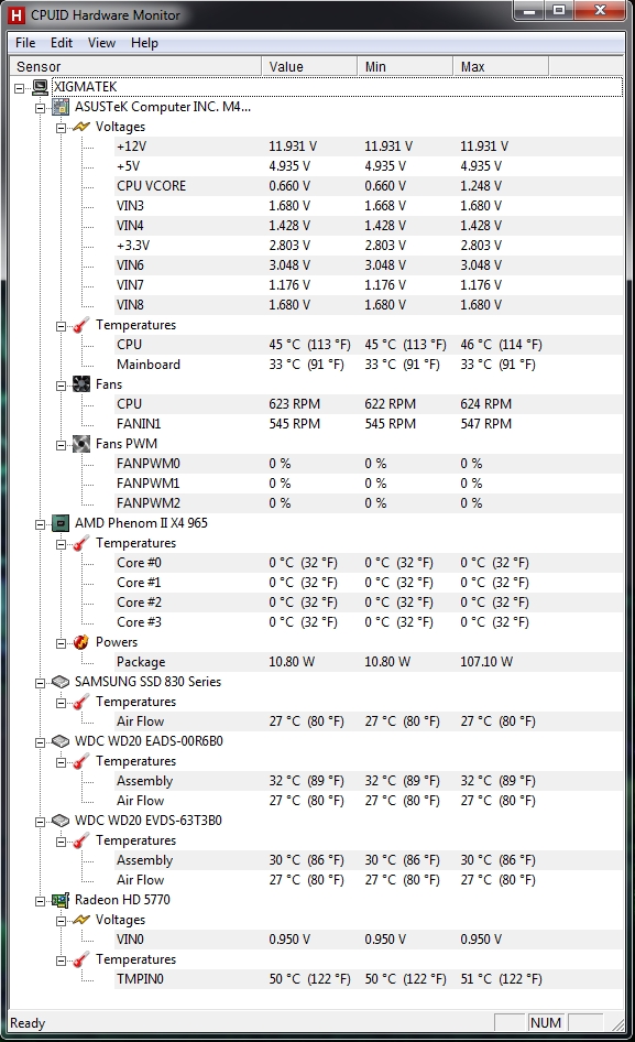

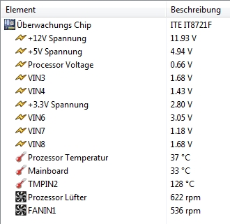

Hier die Daten von einem anderen Tool.
Was mir grad noch einfällt: Das System läuft nichtmehr unter Prime95 dauerhaft stabil. Ich bin bisher davon ausgegangen, dass es sich um die sogenannte "Elektromigration" handelt
