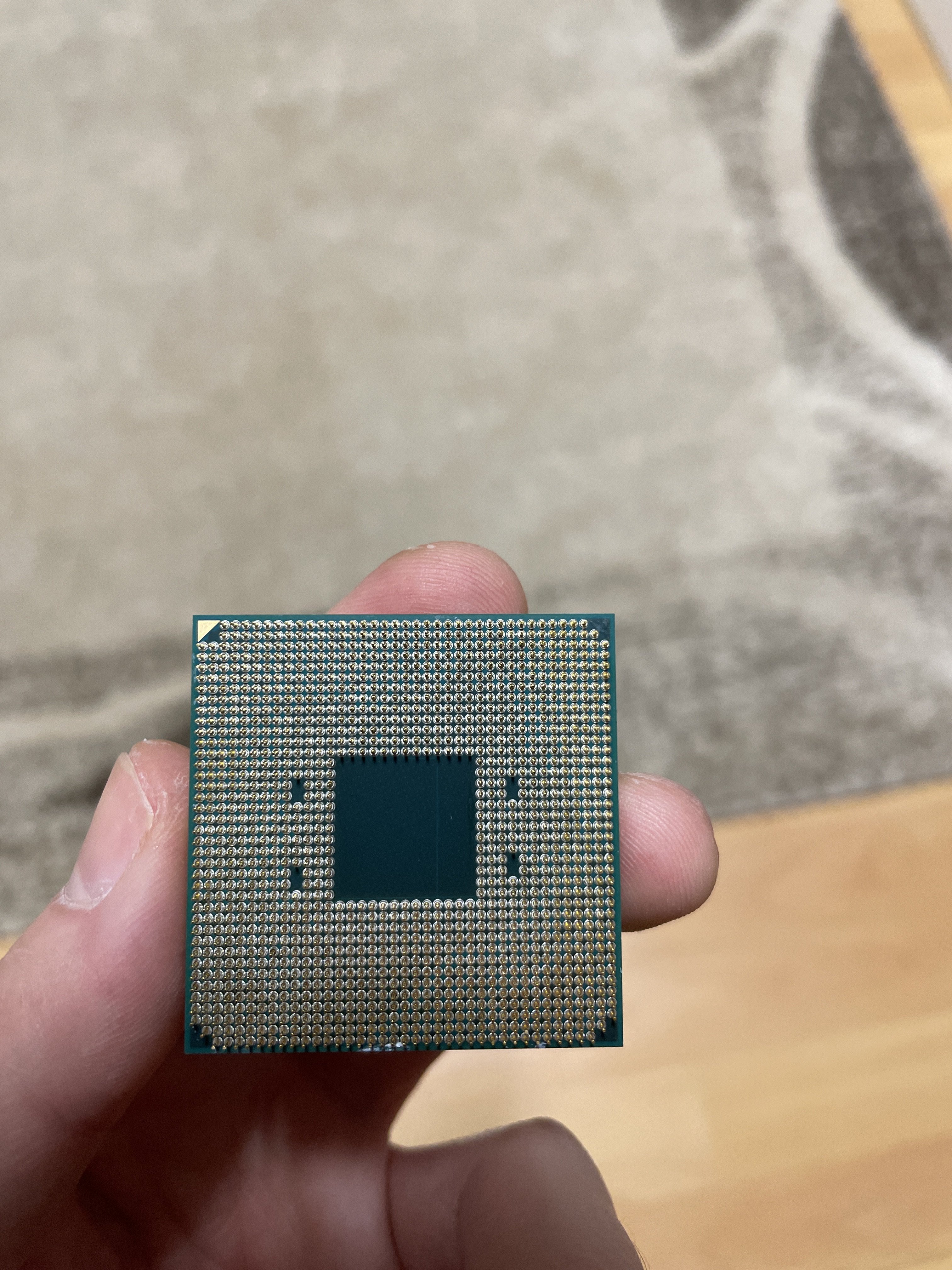

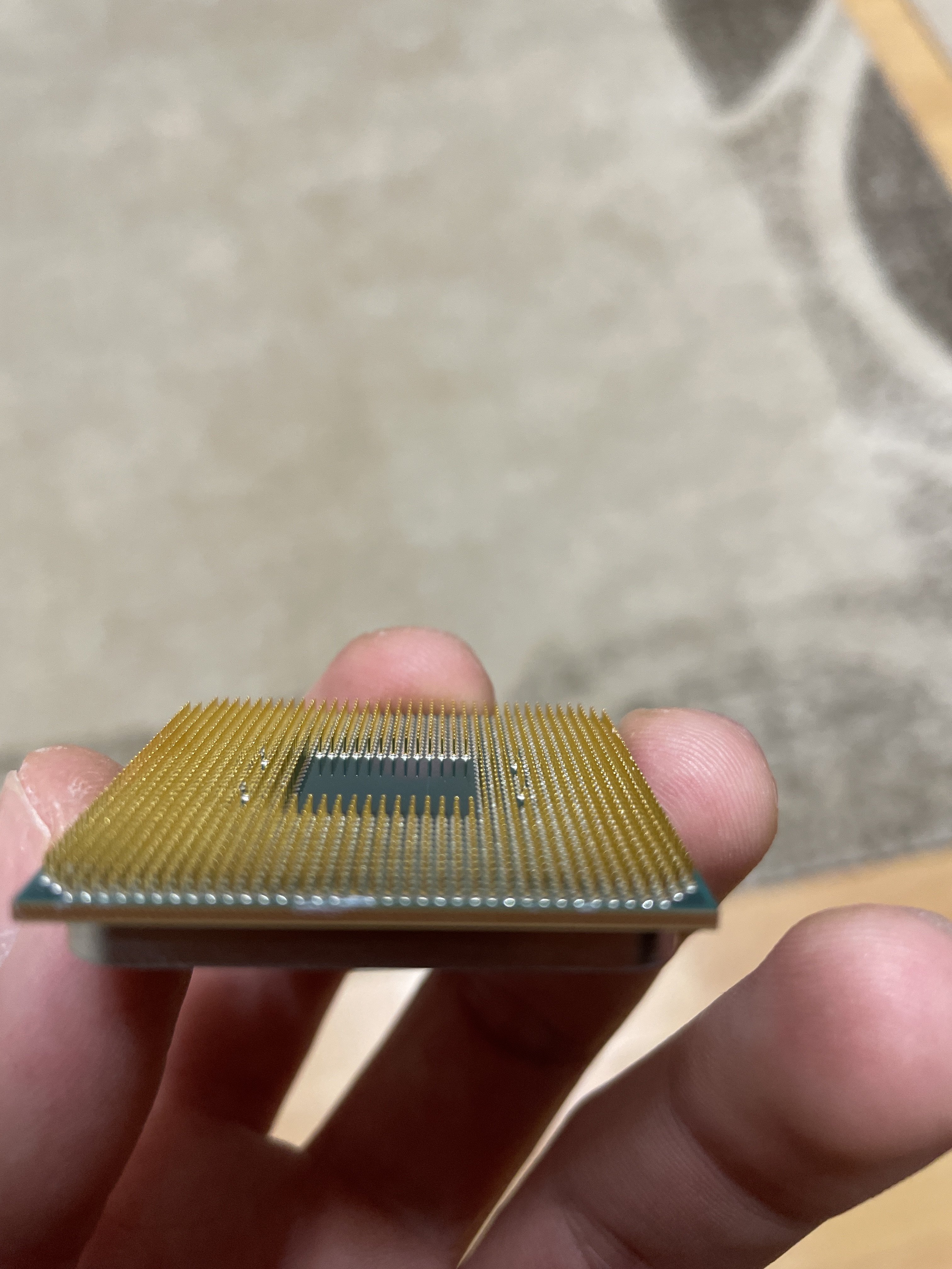

Ne Brille hab ich,und bin sehr zufrieden damit,allerdings könntest du einen neuen Photoapparat gebrauchen!!! ;)

Ich habe jetzt mal die CPU Pins mit ein wenig IPA und einer weichen Zahnbürste gereinigt. Und jetzt geht auf einmal alles wieder 🥸.
Wenn das des Rätsels Lösung war fress ich nen Besen.
Das Netzteil wurde gleich wieder abbestellt 😂
Das kommt schon mal vor, CPU raus und wieder rein, neues Leben.
