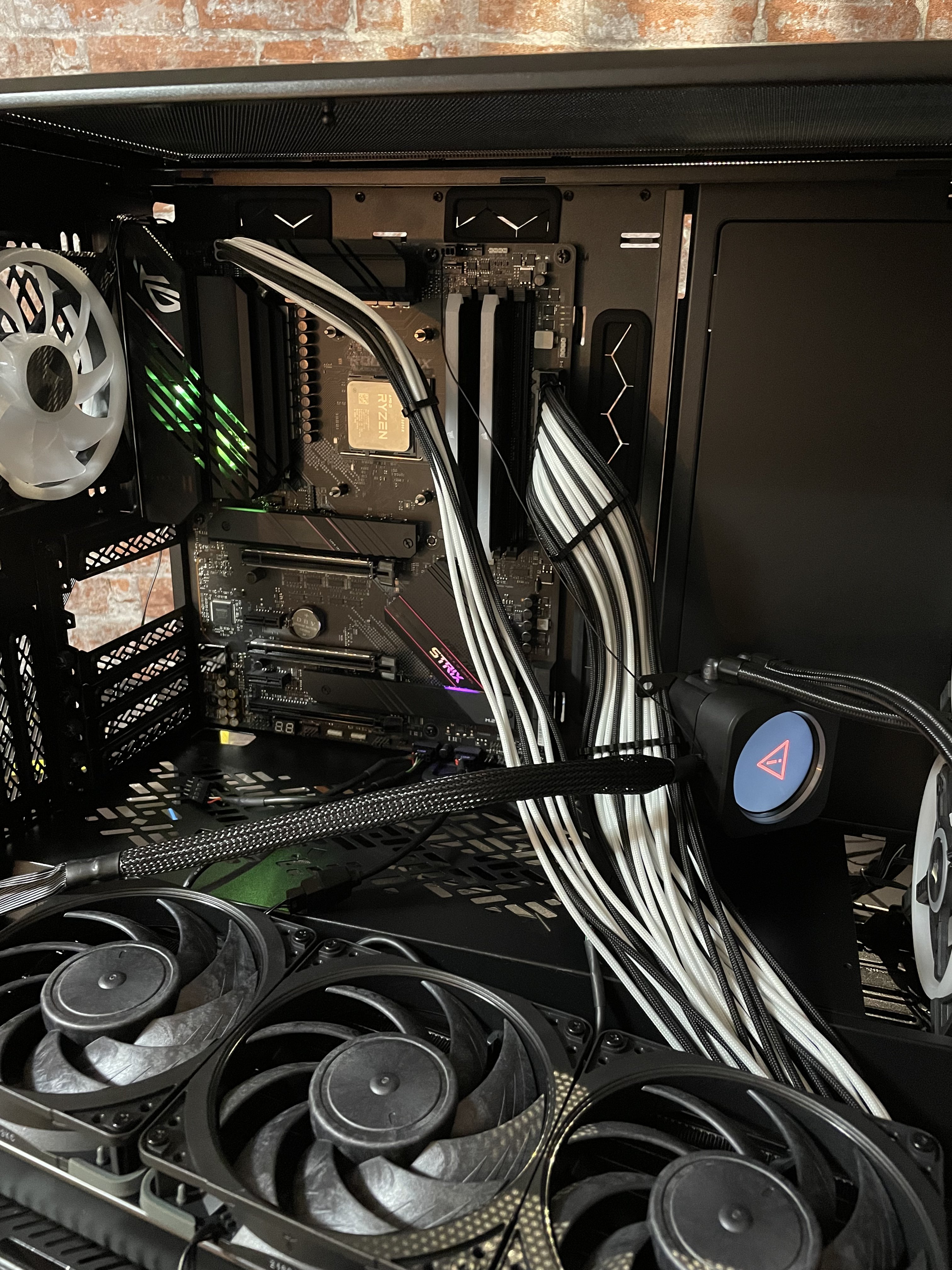

Mainboard LEDs leuchten aber der Rechner startet nicht. Egal ob über den Power Button oder über überbrückte Pins.
Mainboard ausgebaut und mit so wenig wie möglich verbundenen Geräten versucht zu starten.
Alle RAM Sticks durchgetestet in allen Slots.
CPU Pins nicht verbogen.
Mit zweitem Mainboard getestet.
ATX Stecker vom Netzteil überbrückt, Wasserkühlung geht an und Lüfter auch.
CMOS Batterie raus und wieder reingesteckt.

Drewkev schrieb:
Aha und welche? Wird ja bei einer hängen bleiben.
Was war das Ergebnis? Was funktioniert was nicht?
Es leuchten nur die Aura LEDs von Asus also kein QCode oder sonst was.
Beim zweiten Mainboard genau das selbe Problem.
Mach nen Kühler auf die CPU sonst leuchtet die bald.
Reaktionen: Manou, MasterChief-117 und weissnichalles1
der RAM steckt schon mal falsch....
BIOS updaten.
Also hat se schon einmal geleuchetet?
actii schrieb:
Sie wird auch nicht warm wenn ich den Finger drauflege
dann bekommt sie keinen Strom. Denn das geht sehr schnell dass du den Finger wegziehst. Sehr schnell!
btw.... was ist wegen des RAMs und dem BIOS Update was ich eben schon ansprach?

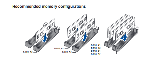

Den RAM habe ich jetzt korrekt in b1 und b2 gesteckt.
BIOS habe ich eben über USB BIOS Flashback geflasht. Tut sich immernoch nichts.
Auch mal mit nur einem Modul in RAM Slot "B2" versucht.
Hier das aber mit beiden Modulen mal probieren, es muss aber Slot "B2" sein für einzel.
Mach ein BIOS Reset, mit nur einem Modul in "B2".
Hierfür aber den Jumper setzen, "CmosClear", bzw die hierfür erforderlichen PINs überbrücken.
Du hast nur die Knopfzelle entfernt, das ist kein "CmosClear".
A2 und B2. Siehe Handbuch!
edit: der 2x4 bzw 8 pin CPU Stecker ist auch korrekt? Es gab Leute die es geschafft haben den PCIe 6+2 Stecker da rein zu kriegen oder das am mod, Netzteil falsch angeschlossen haben.
