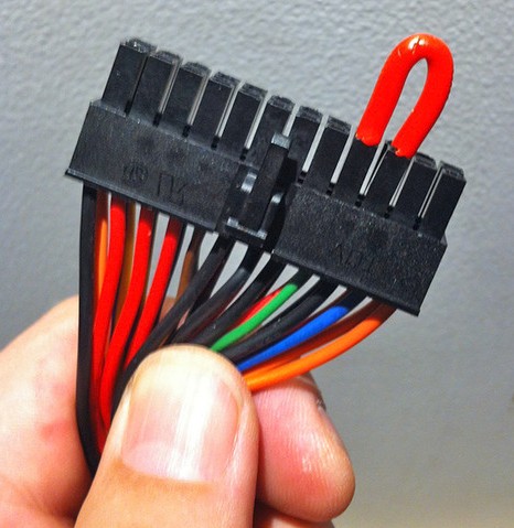

Zum Testen, ob Dein Netzteil noch funktioniert, kannst Du mal alle Kabel am Netzteil, außer dem 24pol ATX Kabel fürs Mainboard abziehen. Den 24-pol ATX Stecker vom Mainboard abziehen. Jetzt sollte am Netzteil nur noch das 24pl Kabel gesteckt sein. An dem ATX Stecker brückst Du z.B. mit einer Büroklammer das Kabel in der Kammer 16 (PS-ON) mit der Kammer 15 (Masse) dadurch schaltet sich das Netzteil ein. Manche Netzteile haben so einen Brückenstecker sogar im Lieferumfang dabei.
Reaktionen: Tanzmusikus
