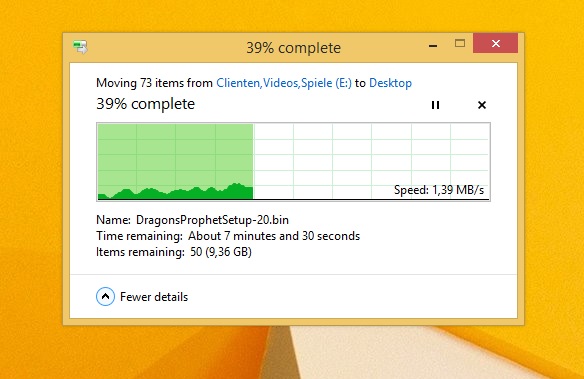

Mit Crystal HDD sehe ich und höre ich wie die Platte permanent alle 5-10sec Rythmisch an und aus geht...(Das Tüt = An und Krr = Aus) Habe 1,69GB auf den Desktop Kopiert und das hat ganze 16 min gedauert!
