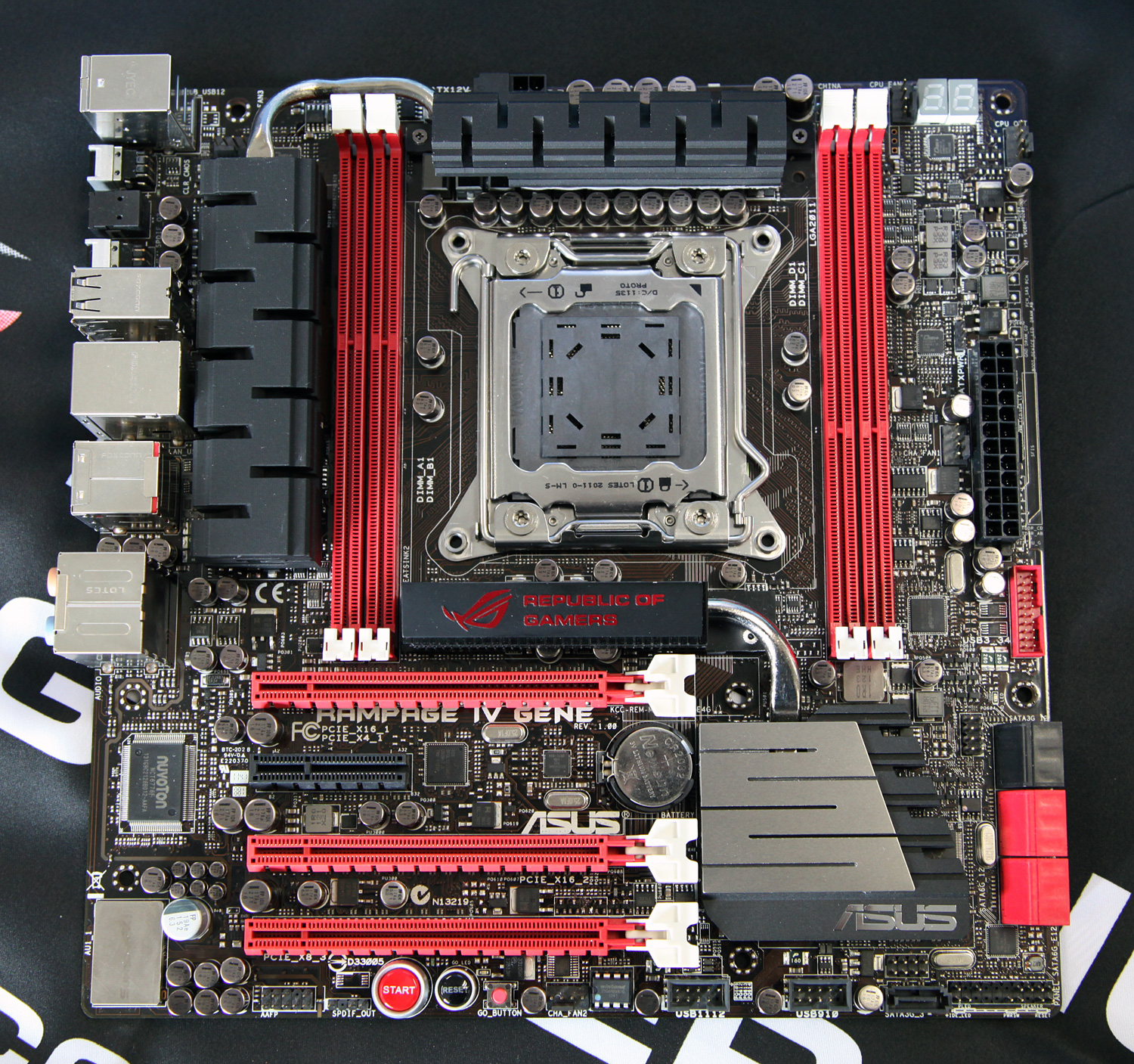

Hey Leute.
Ich hoffe ich bin hier richtig und mir kann jemand eine antwort geben.
Es handelt sich um das ASUS Rampage GENE Mainboard.
Beim ausbau der Grafikkarte ist die pci-express halterung mit abgegangen , wahrscheinlich weil sich der halterungsmechanismus nicht lösen wollte oder was auch immer.
Nun hatte ich das problem das die pins ca. 3cm an der linken seite verbogen waren und sich auch berührten , ich wollte eigentlich versuchen die plastik wieder raufzustecken was schlicht unmöglich war.
Ich habe alle pins restlos vorsichtig entfernt.
Somit hat das erste pci-express keine pins mehr.
Meine Frage ist ob ich eine Grafikkarte im zweiten pci-express slot nutzen kann (ist auch pci-e 16 fach,Mainboard hat 3 davon das letzte ist 8 fach) oder ob es da komplikationen geben könnte.
Oder ist das Mainboard für die Tonne.
Wenn du oben alle Kurzschlüsse beseitigt hast, sollte das gehen. Ich kenne dein Mainboard nicht, aber ich bezweifle dass der 2. Anschluss mit x16 angebunden ist, ich vermute eher x8.

Hat ja SLI Unten steht auch PCI-Ex16
Ja das hätte ich auch gemacht :) nur um sicher zu gehen

Rein theoretisch ist das absolut kein Problem. Die Platine denkt dann einfach, dass nichts eingesteckt ist (was ja auch der Fall ist sogar^^)
Solange keine Reste da sind um Kurzschlüsse zu erzeugen ist alles tip top!
Reaktionen: Saki75
Das muss ja echt ein Feinmotoriker gewesen sein der die Grafikkarte mitsamt dem Slot ausgebaut hat ;-)
Wie sieht denn das aus, ist da wirklich nur der Kunststoffteil vom Slot rausgerissen? Wenn direkt die Pins aus dem Board gerissen wurden könnte ich mir da durchaus vorstellen dass gleich Teile vom PCB mitgegangen sind, bzw. einzelne Leiterbahnen darum herum beschädigt wurden.
Ne hab ja fotos gemacht reingezoomt , super sauber nur das plastikteil abgezogen :)
Ich hätte die pins theoretisch wieder gerade machen können was aber einfach nicht ging und da mir die gefahr zu gross war das sich irgendwo doch was berührt war das meine einzige möglichkeit hab jeden pin ca. 1mm vom board abgeknipst einzeln :)
