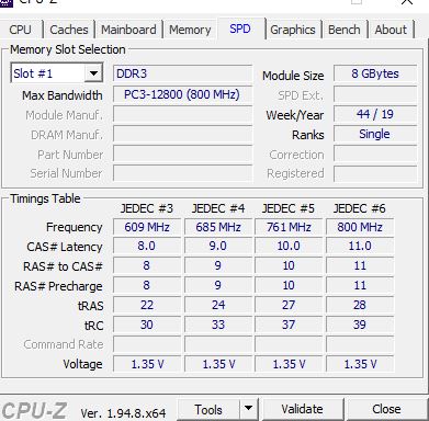

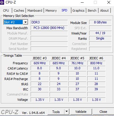

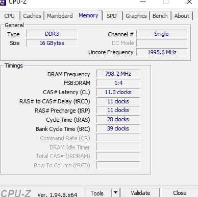

Lad dir mal das Programm CPU-Z und poste ein Screenshot vom Menü Memory und SPD (da jeden Slot einzeln wählen)

Bitte sehr

Okay, das mit dem RAM passt schon mal.

Okay, wirklich nur zwei Slots.
Teste wirklich mal ein BIOS Reset/CMOS-Reset, also Mainboard Knopfzellen Batterie für 1min ausbauen, wenn der PC vom Stromnetz getrennt ist.
Ansonsten kann es auch sein dass die cpu einen Treffer hat, da der RAM Controller in der CPU ist

sind die rams denn baugleich, heist 2x8gb riegel vom gleichen hersteller, typ? alleine das beide nur die gleiche frequenz haben, reicht nicht für den dual channel modus.
eventuell mal aufmachen, ram ausbauen und sticker vergleichen, oder mit cpu-z auslesen, ob es baugleicher ram ist
