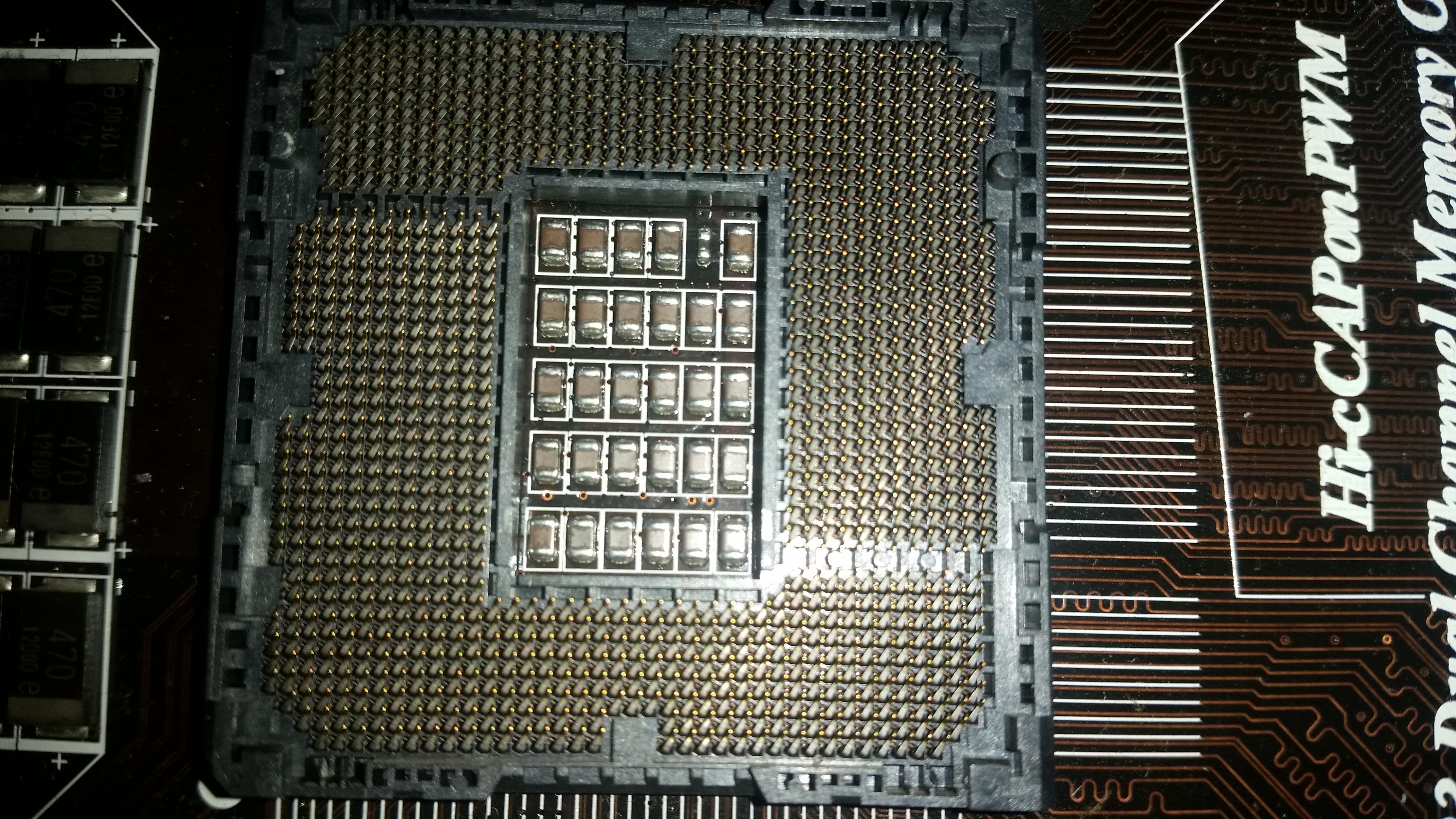

Mach bitte ein Foto vom Prozessor-Sockel, also den Pins, und lad es hier hoch.
Dein Fehlerbild schließt fast eindeutig auf verbogene Pins beim wechsel des Prozessors hin.
Die GTX 570 funktioniert aber und ich habe noch eine GTX 970 zum testen
