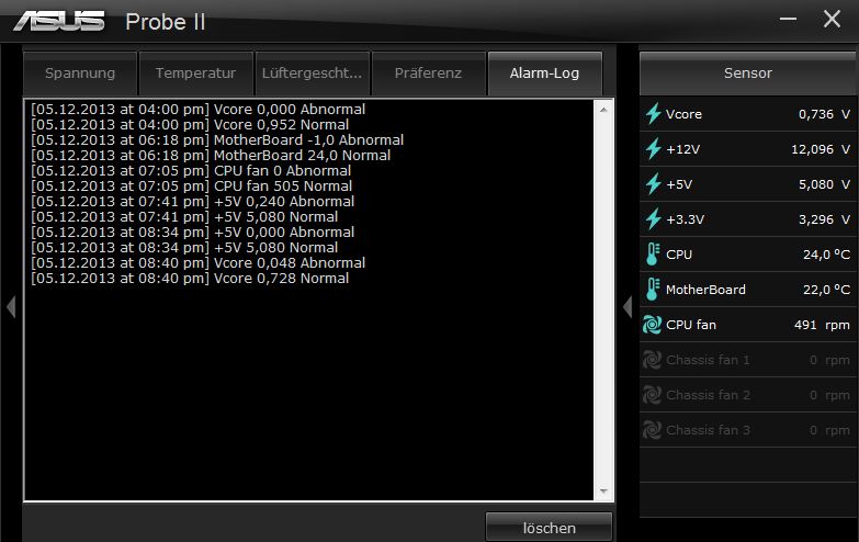

Hi Leute,
ich bekomme seit kurzem sehr komische Fehlermeldungen von Asus Probe(siehe Bild). Es ist auch schon vorgekommen das der PC einfach ausgegangen ist und erst nach trennen der Stromversorgung wieder gestartet ist. Da ich leider nun keine Teile zum tauschen habe weiß ich nun nicht genau was der tatsächliche Übeltäter sein soll. Das komische an den Fehlermeldungen ist das sie sowohl Fehler bei der Spannung als auch Temperaturfehler ausspucken (z.B. CPU Temp -128°c)
Vielleicht habt ihr ja eine Idee.
Gruß Stefan
wie sieht denn deine Hardware überhaupt aus?
meistens sind das Auslesefehler gegebenenfalls daher eine neuere Version der SW installieren

Ich hab das gesamte System 4std. unter Volllast laufen lassen(Prime + Furmark) und es lief absolut stabil. Ich kann die Abstürze leider nicht reproduzieren, dass ist ja das doofe. Temps liegen absolut im grünen Bereich.
Edit: Ich lasse gerade 1 Iphone, 1 Ipad und einen Kobo Ebookreader laden und habe zusätzlich eine USB Soundkarte, ein USB 2.0 Stick und einen USB 3.0 Stick angeschlossen. Dazu läuft Prime und Furmark und das gesamte System absolut stabil
BIOS-Update machen und Programm aktualisieren.
Bios ist schon auf dem neusten Stand... die Fehlermeldungen machen mir eigentlich nicht unbedingt sorgen, sondern das der PC einfach ausgegangen ist und erst nach Trennung vom Strom wieder startete. Ich dachte nur das die Meldungen ein Indiz für ein defektes Teil wären.

Würde dir auch empfehlen das Mainboard zu resetten, also auf Werkszustand setzen, da die ausgelesenen Werte doch Grütze sind. Oder stimmt das mit dem vcore? wohl kaum?
