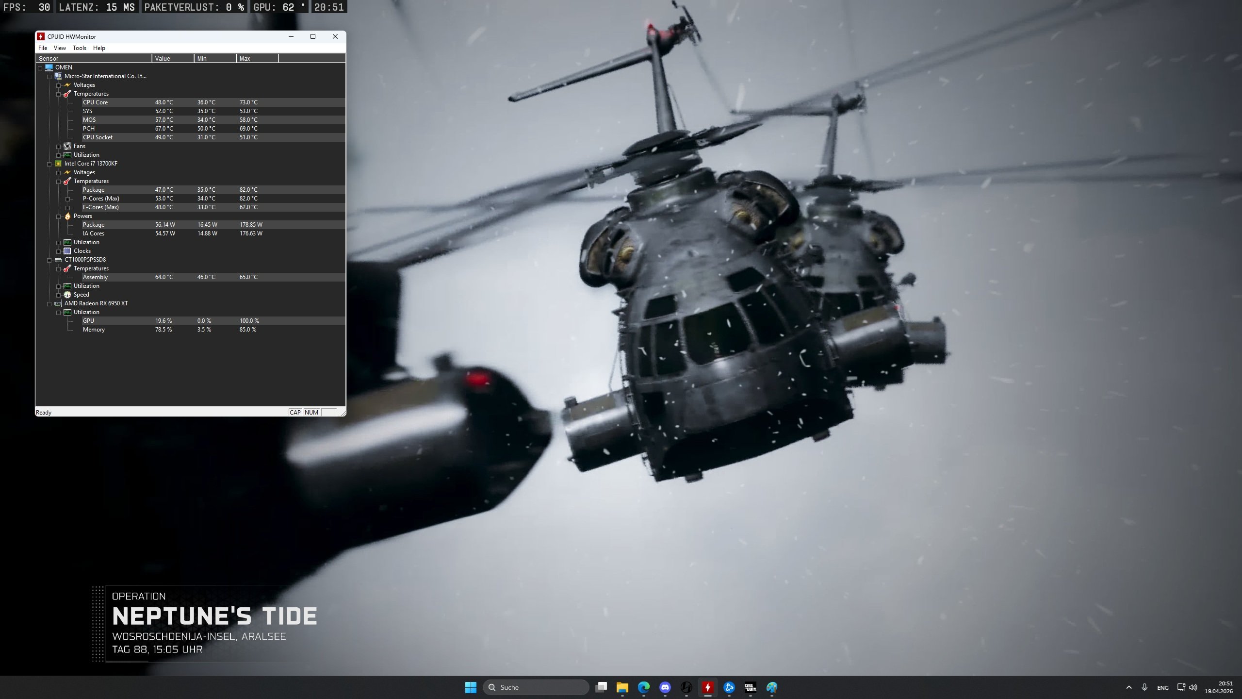

Das sind die CPU Temperaturen nach ca. 1h

die auf dem screenshot zu sehenden CPU-temps sind unbedenklich.

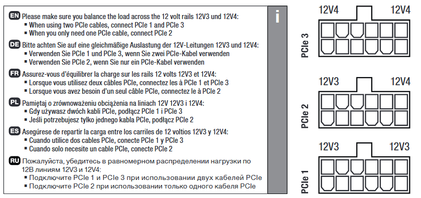

hintergrund: das SP11 ist multirail mit 4 12V-rails, wenn die karte nur an einer 12V-rail hängt können lastspitzen durchaus mal die OCP der entsprechenden rail auslösen.

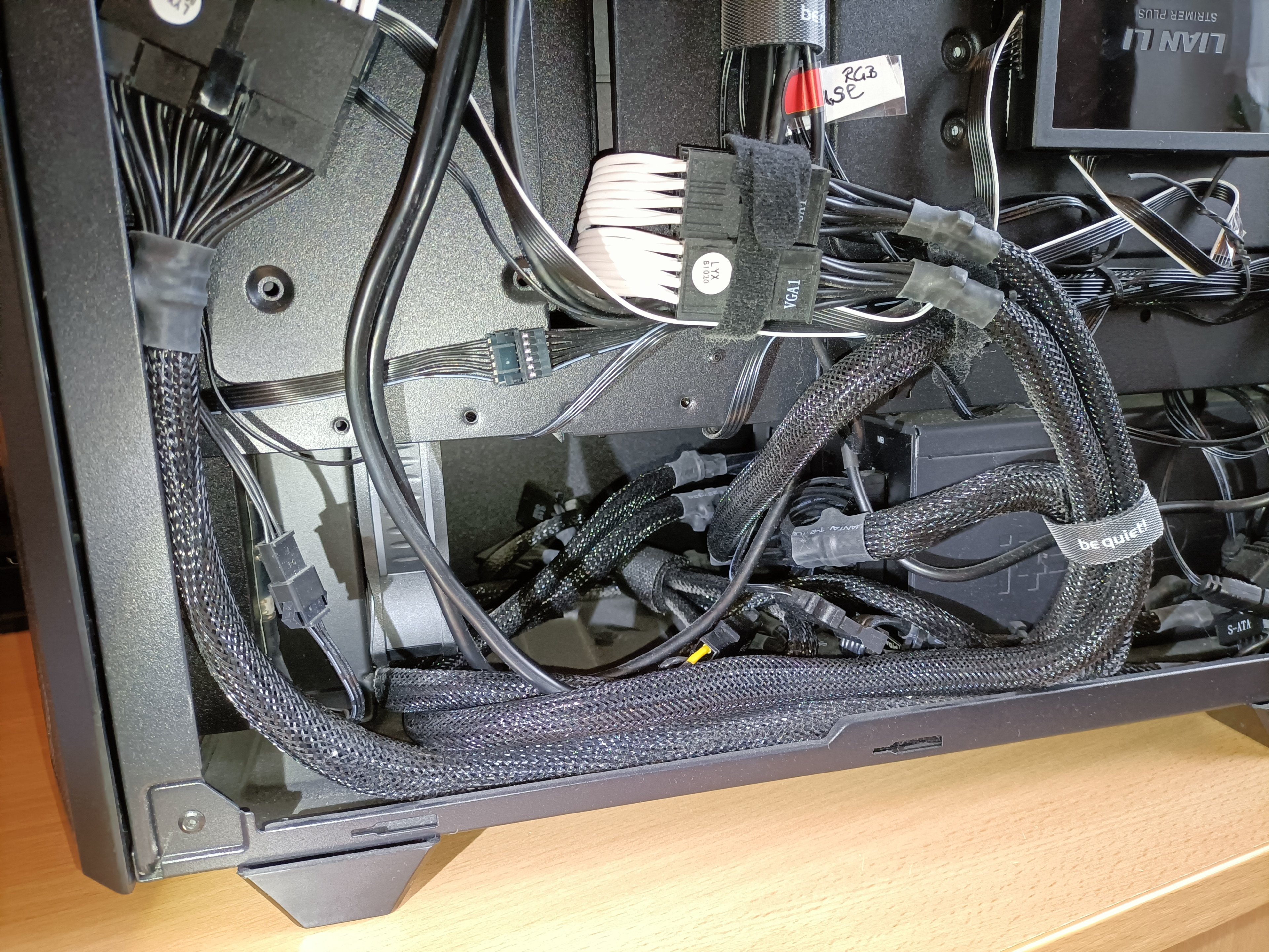

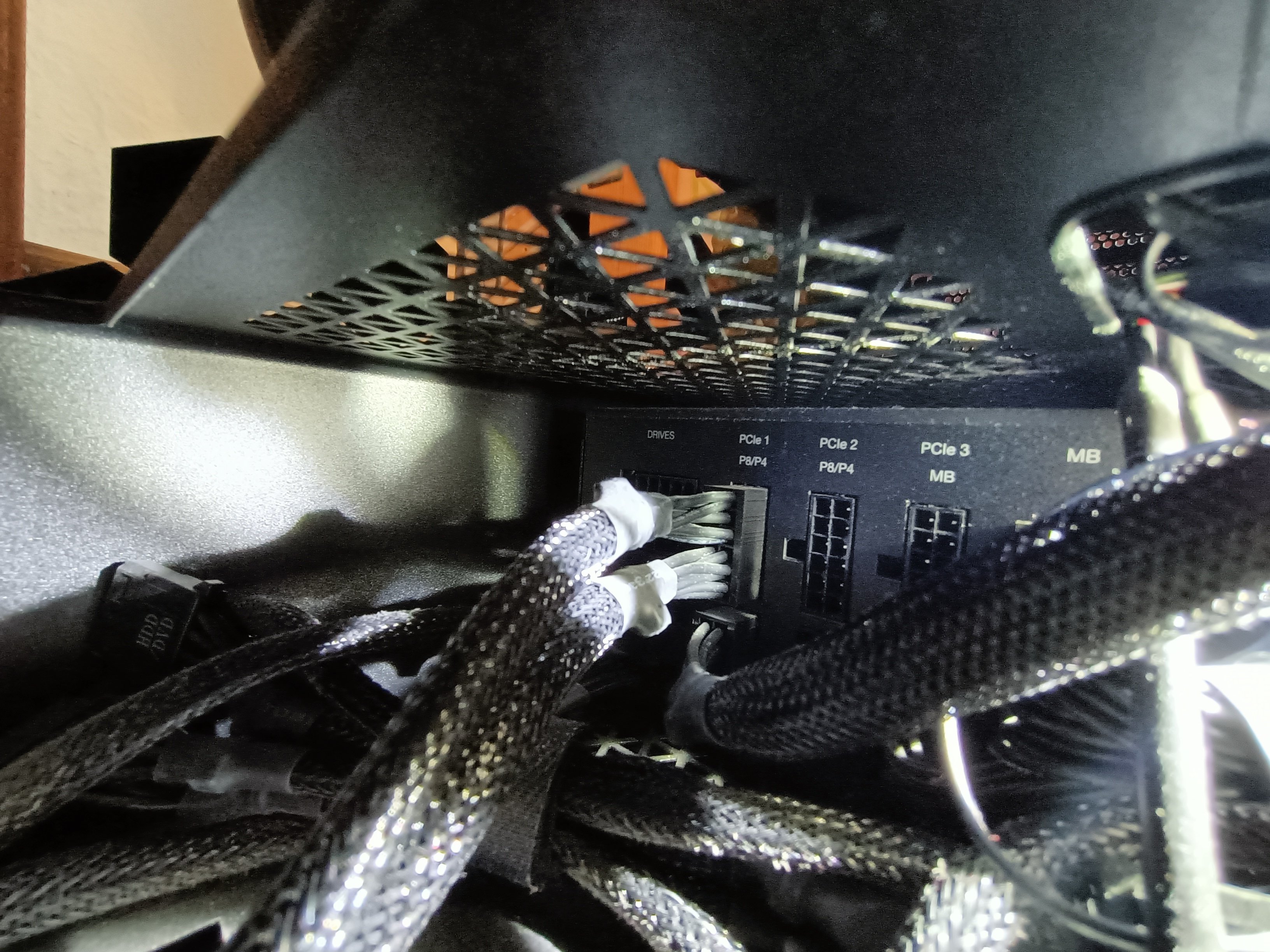

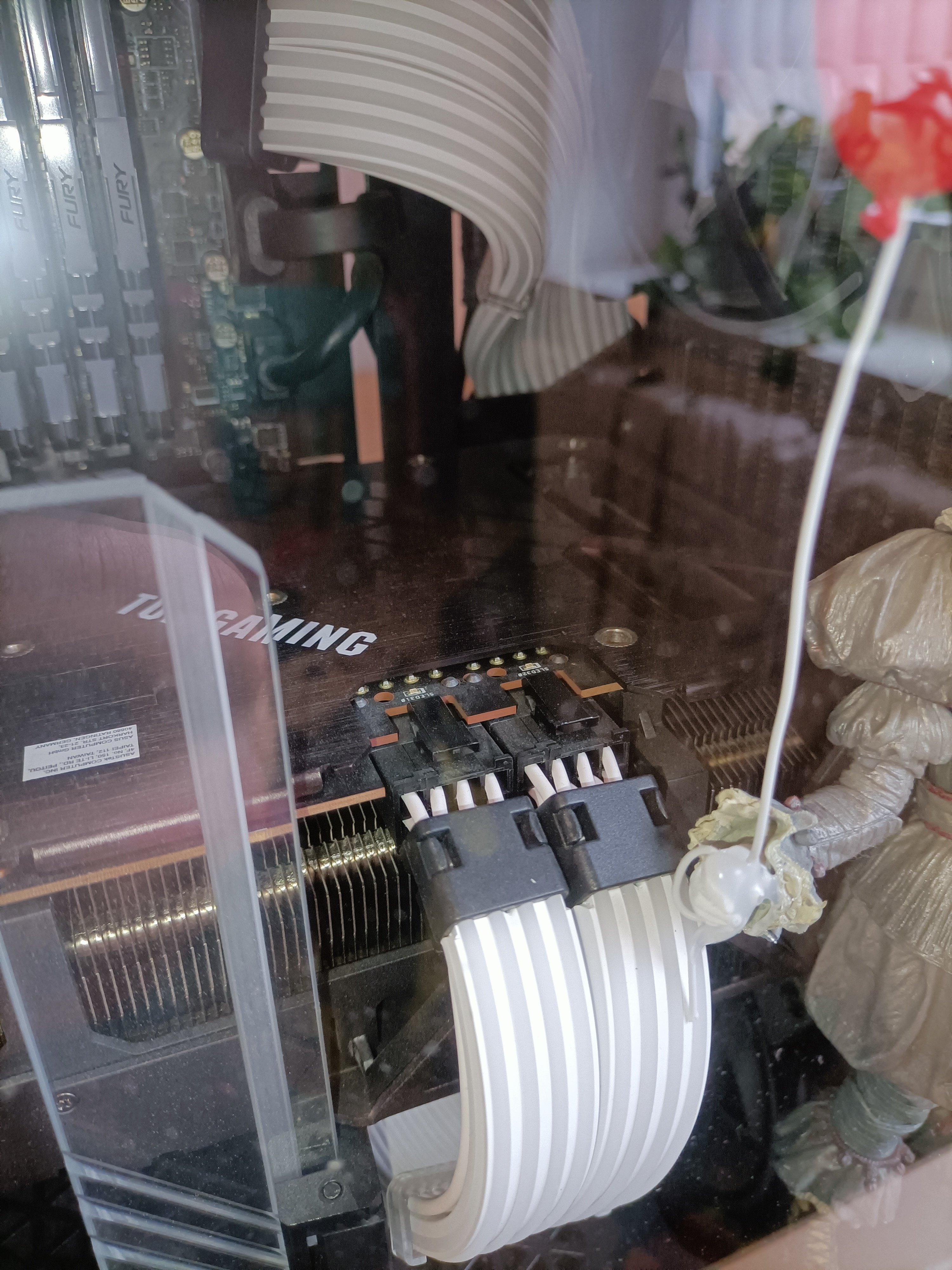

Ich habe eben meinen PC aufgeschraubt und nachgesehen und tatsächlich habe ich ausschließlich am PCIe1 angeschlossen.
Ab wann sprechen wir von einem oder zwei PCIe Kabel wie laut Instalationsanweisung. Meine Grafikkarte hat 2 Anschlüsse, verwendet habe ich ein Kabel mit entsprechenden Anschlüssen.
Habe Fotos gemacht und beigefügt, hoffe es ist nach zu vollziehen.

@Das0men: das zählt in dem kontext als "ein kabel". steck das NT-seitig in PCIe2.
Reaktionen: Das0men
Ein wenig Kontext: Die PCIe1-Buchse hat eine Nennbelastung von 26A was 312W ergibt. Deine OC 6950 ist alleine schon mit 335W spezifiziert. Da braucht es nur ein paar längere Lastspitzen über 400W und die üblichweise mit guten Reserven ausgelegte Überstromsicherung schlägt zu und schaltet ab.
Mit dem Kabel auf PCIe2 wird die Last auf zwei 12V-Schienen mit je 26A verteilt.
