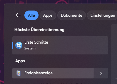

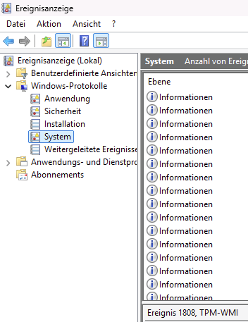

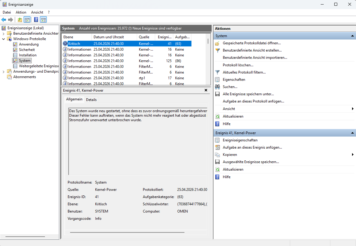

Wo genau kann ich mir die Ereignisse anzeigen lassen?
Bei "Suche" nach Ereignisanzeige. Und dort unter Windows-Protokolle nach Kritischen Fehler oder ä. suchen.

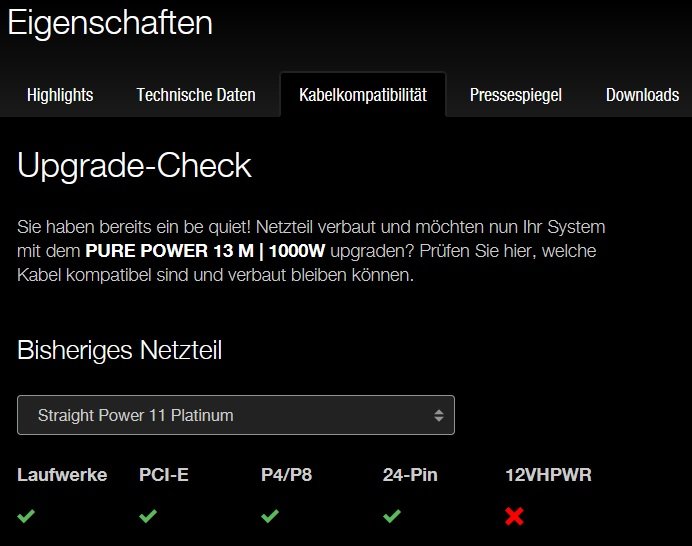

kann ich nun bedenkenlos die Kabel drin lassen[...]es gab hier von @Deathangel008 und @Custom-Config unterschiedliche Auffassungen.
Custom-Config schrieb:
Ja, Tatsaächlich kannst die Kabel beim 13M einfach beibehalten
Deathangel008 schrieb:
beim wechsel von nem Straight Power 11 auf ein anderes halbwegs aktuelles be quiet!-NT kann man aber tatsächlich die kabel des SP11 drin lassen.
sagt doch das gleiche aus.
ansonsten einfach mal bei be quiet! nachschauen:
Reaktionen: Das0men und Custom-Config
Geil, haben die auf der Website!?
Cool, damit wäre das bestätigt, Kabel können bleiben, 12vhpwr hat das 11er ja noch nicht, das ist dann auch an Board beim 13er.
Ich wusste das nur von CableMod, dort passen bestimmte BQ Sets 1zu1 für 11, 12 und 13.
Der TE hat das falsch aufgefasst, weil Du ganz zu Recht schriebst, dass das nicht generell gilt, aber in dem Fall schon passt.
Also TE, passt, Standardkabel kannst liegen lassen und weiternutzen, diesmal offiziell von BQ dank @DeathAngel1987 bestätigt. Nicht nur aus meinem Wissensportfolio
Das sind die Schutzschaltungen des NT, die waren bei dem Modell eh immer etwas zickig.
Hau das 13M rein, gut ist, haste auch mehr Effizienz, mehr Reserve und 2x6 resp. 12vhpwr.
