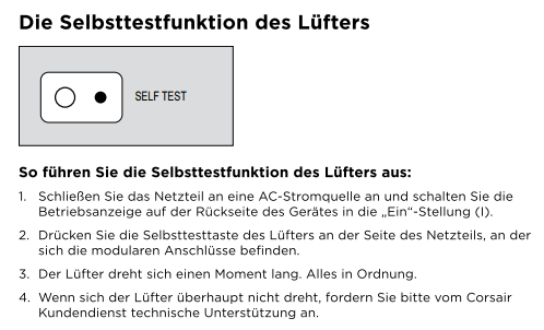

Der Netzteil Lüfter ist nicht zu hören. Auch nicht, wenn ich die Testtaste auf dem Netzteil betätige.
"hören?"
Testschalter drücken und "schauen!", ob sich der Lüfter dreht, wenn Nein, siehe Schritt 4 aus dem Handbuch
