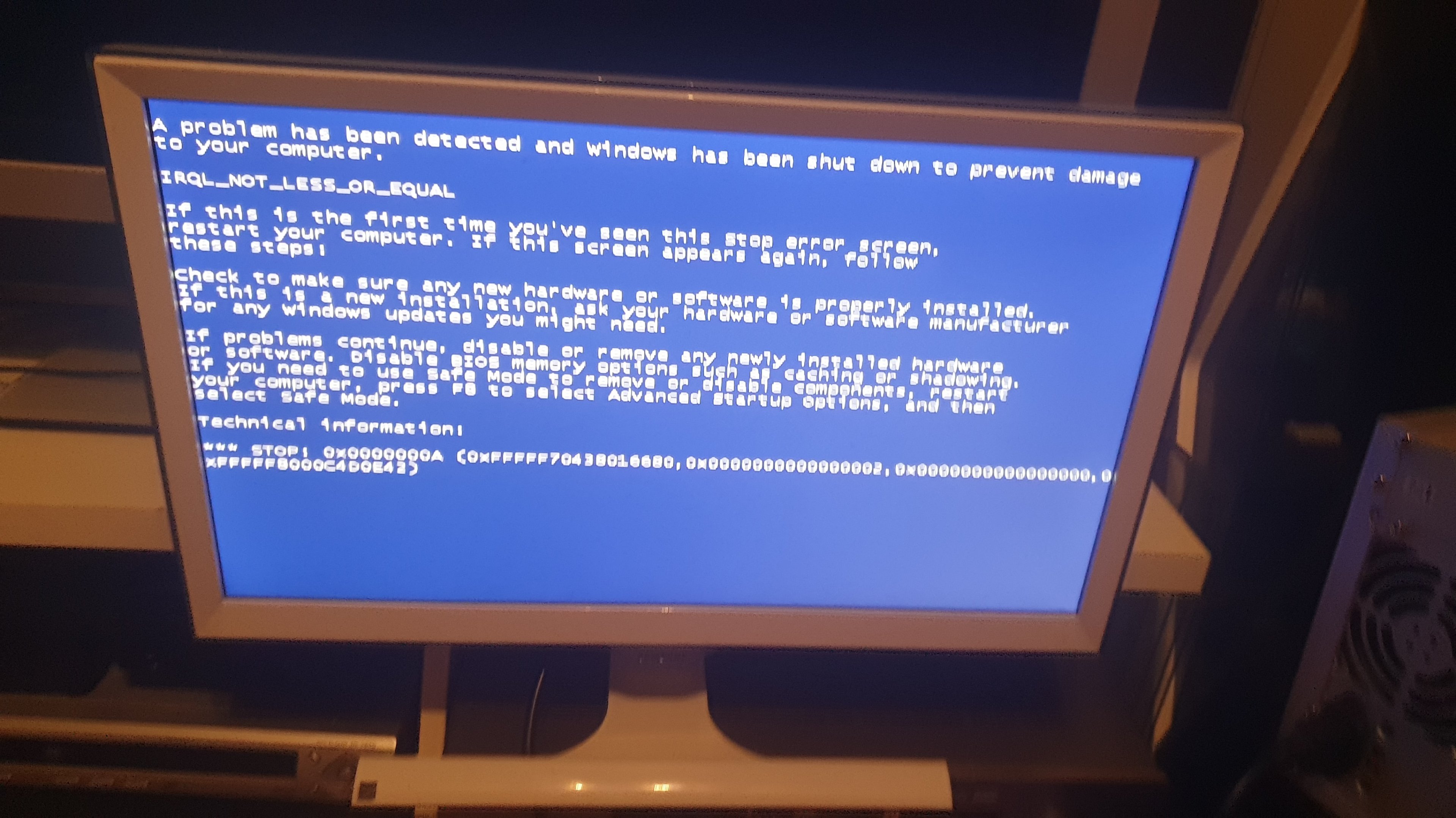

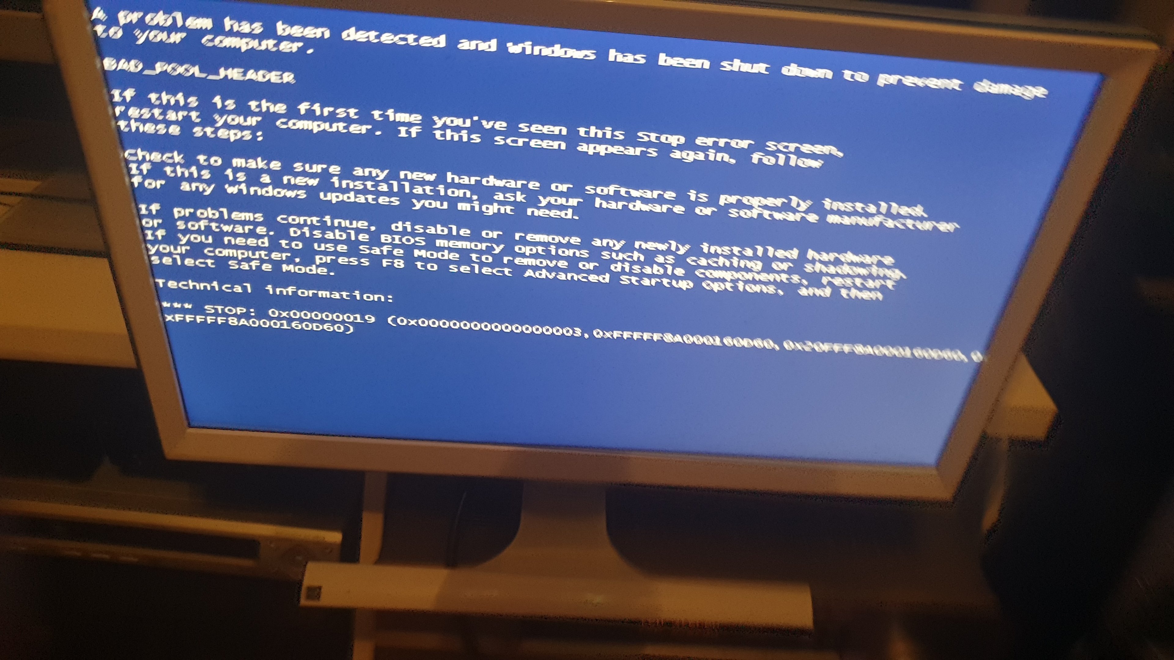

807940
807941
Das sind die beiden bluescreens die mir angezeigt werden
IRQL_NOT_LESS_OR_EQUAL
UND
BAD_POOR_HEADER
Die BAD_POOL_HEADER-Fehlerprüfung hat den Wert 0x00000019. Dies zeigt an, dass ein Poolheader beschädigt ist.
(Der Eigentümer hat wahrscheinlich den Poolblock beschädigt.)

er Hat sehr warscheinlich win 7
neu instalieren und wen das nichts bringt :hammer_alt:

Hab es mit win 10 und 7 versucht.
Beide sind bei Installation gescheitert.
