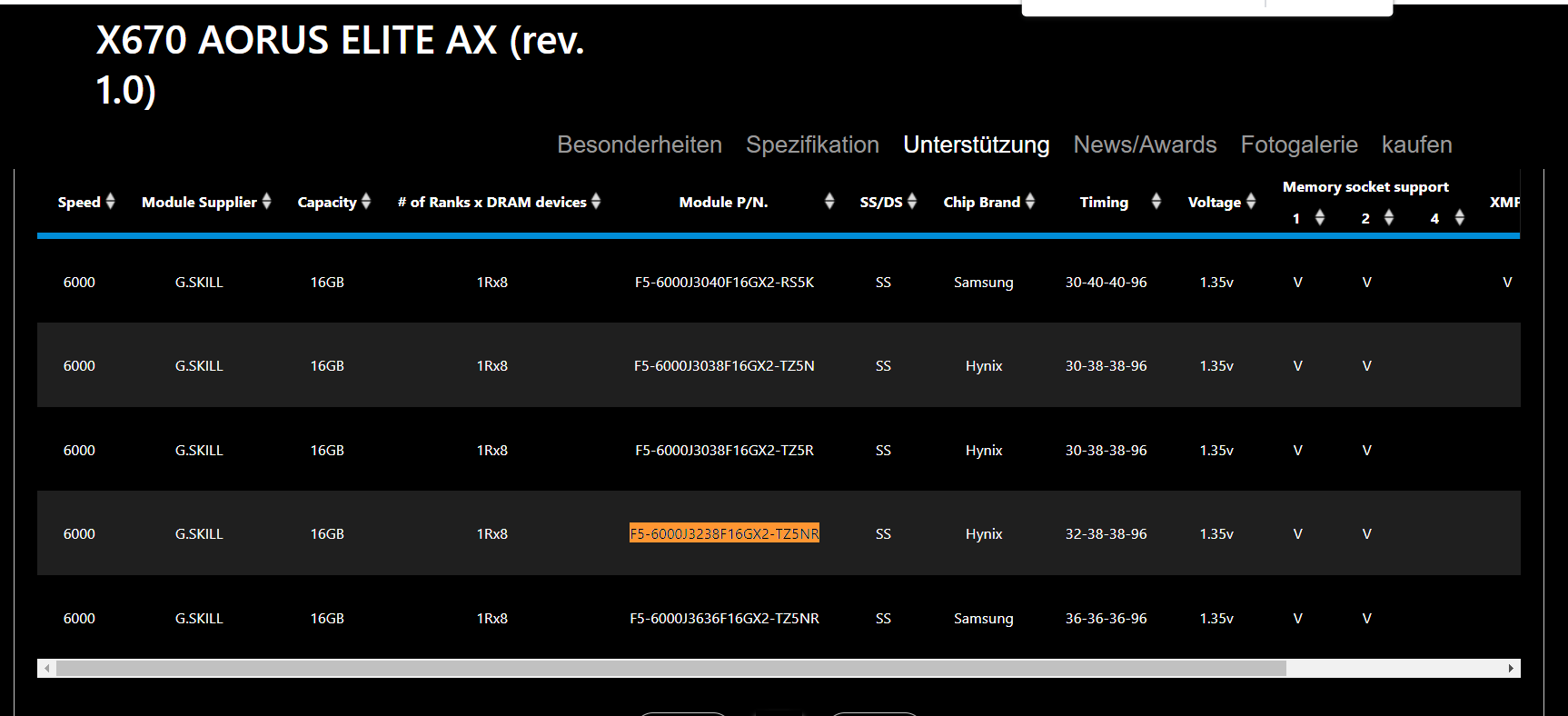

Hallo zusammen ich hab ein X670-AORUS-ELITE-AX und nutze folgenden RAM G.Skill Trident Z5 NEO RGB
Ich nutze 4x 16 GB.
Habe das BIOs geupdated auf die neuste Version des Boards
Soweit ich sagen kann sollte es keine Probleme geben, da es unterstützt wird.
Wenn ich es voll besetzt habe piepst das Board. Nicht regelmäßig sondern eher ein fiepen. Extrem war es als ich alle 4 Slots belegt hatte und XMP aktiv hatte.

Naja.....in der Liste wurde Vollbestückung doch gar nicht getestet.
Du hast jetzt die doppelte Last auf dem RAM Controller der CPU und übertaktest den dann auch noch (XMP 6000 ist OC).
Wenn du unbedingt 64 GB RAM brauchst evtl. mal über 2x32GB RAM nachdenken

in der QVL steht aber auch drin, dass deine Module noch Socket 1 und Socket 2 Support haben, also keinen Socket 4 Support
Ich schätze mal die Spannungswandler des Boards fiepen wenn 4 Riegel versorgt werden müssen.
Da ist die Stromversorgung des Arbeitsspeicher wohl nah an der Kotzgrenze gebaut um Kosten zu sparen.
