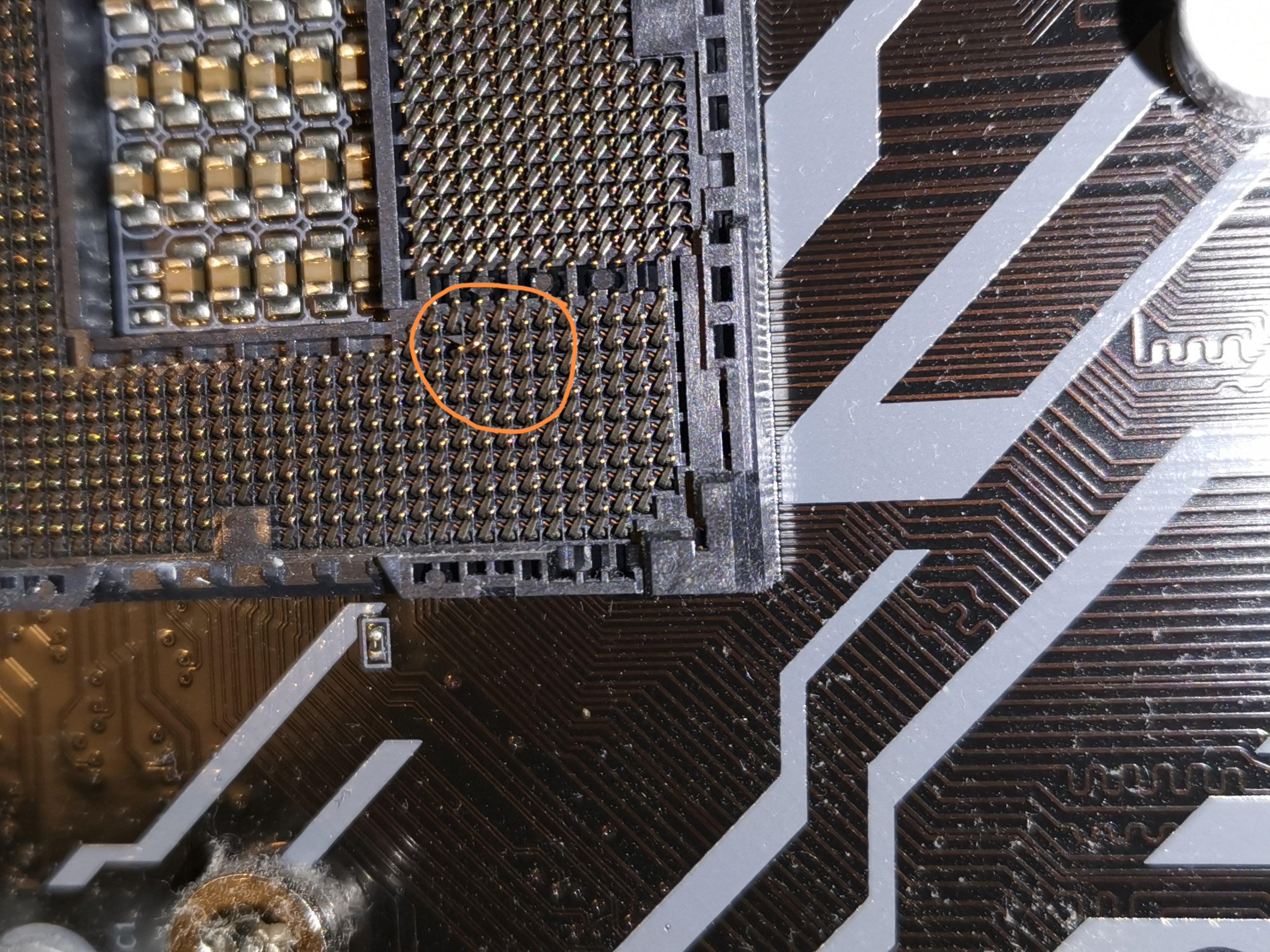

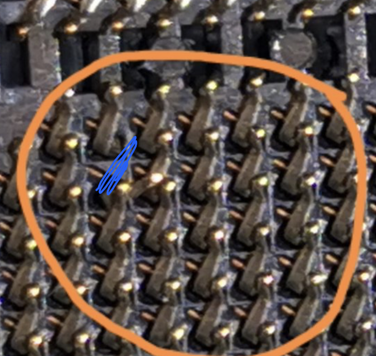

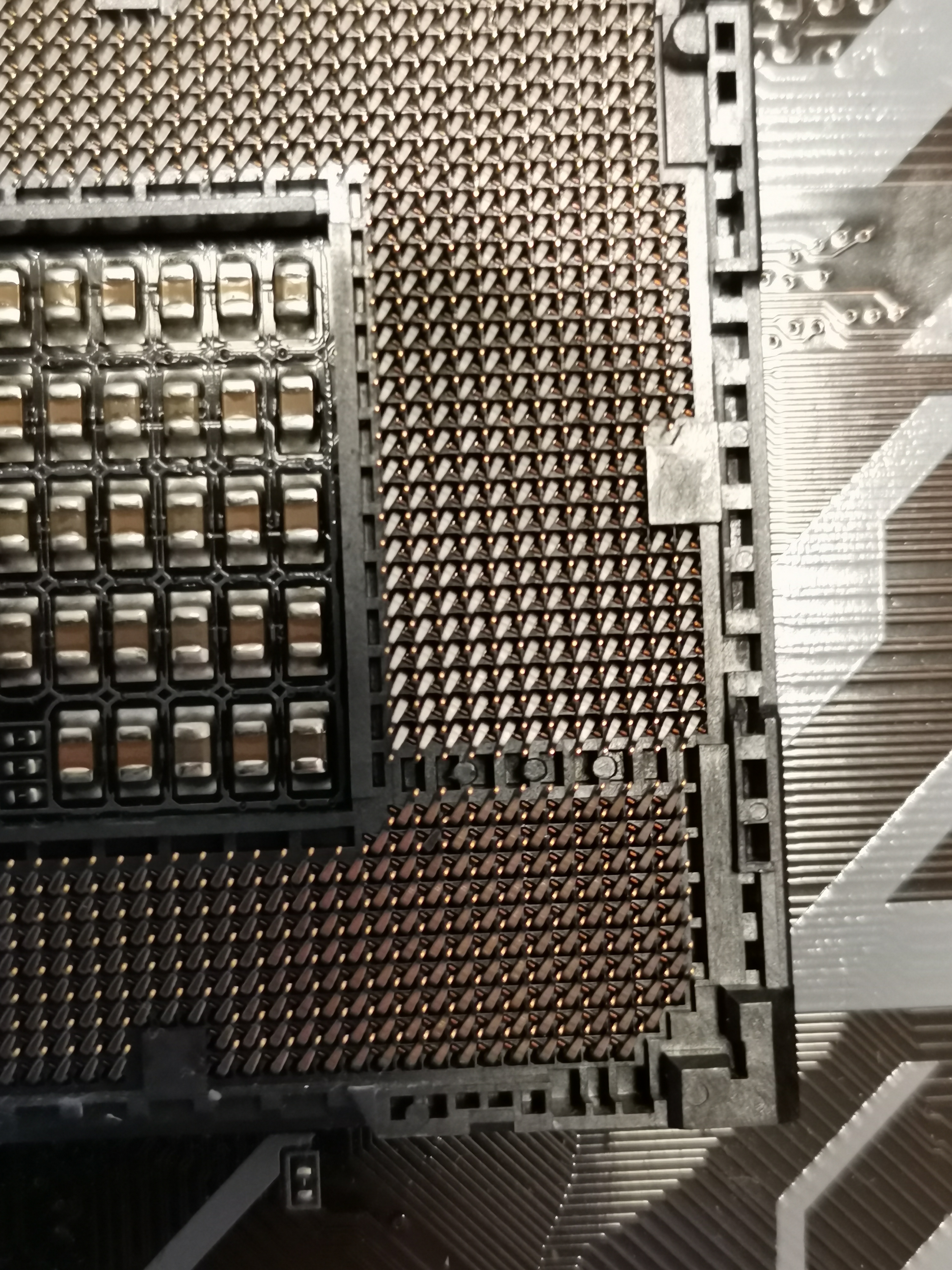

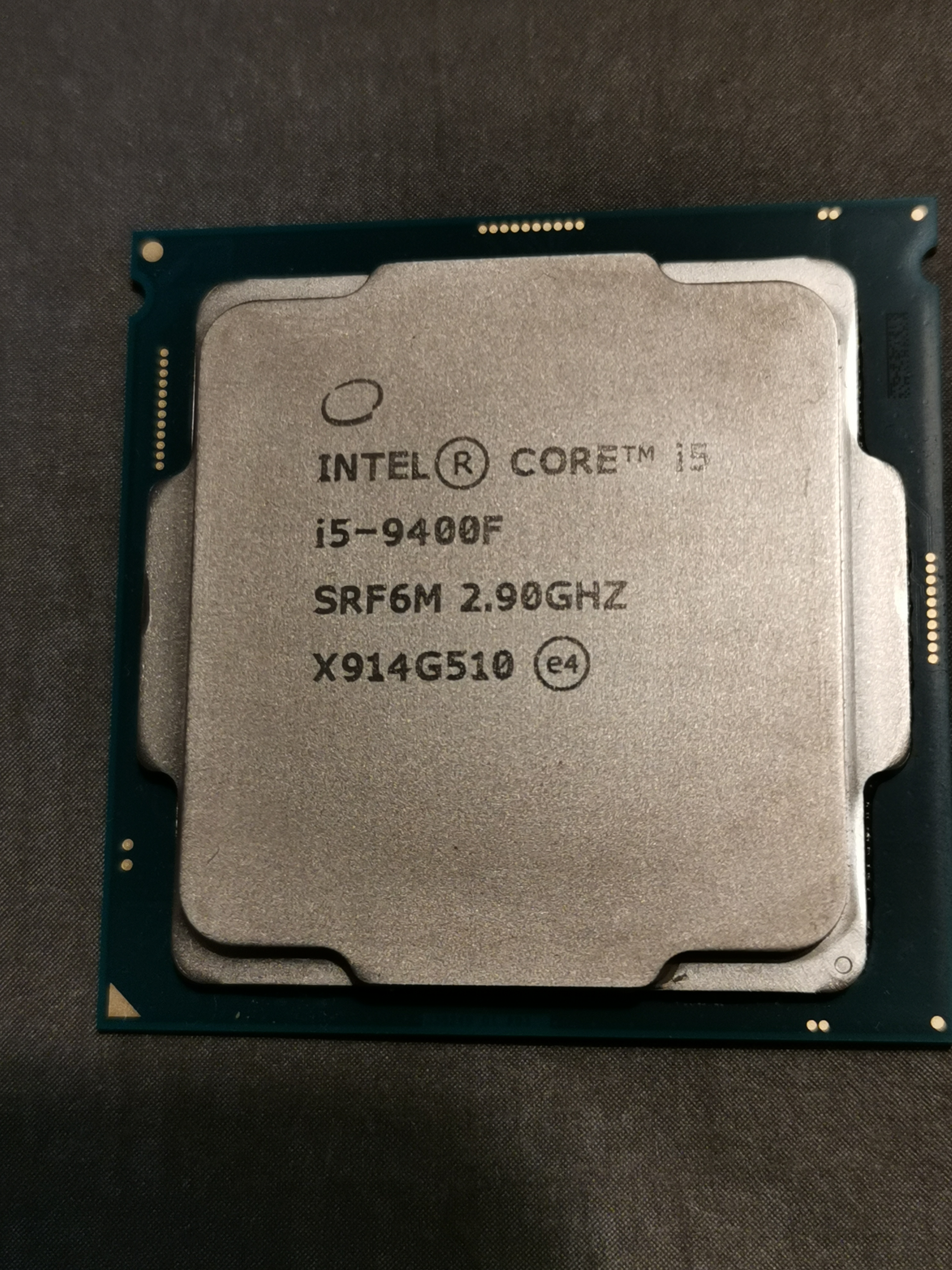

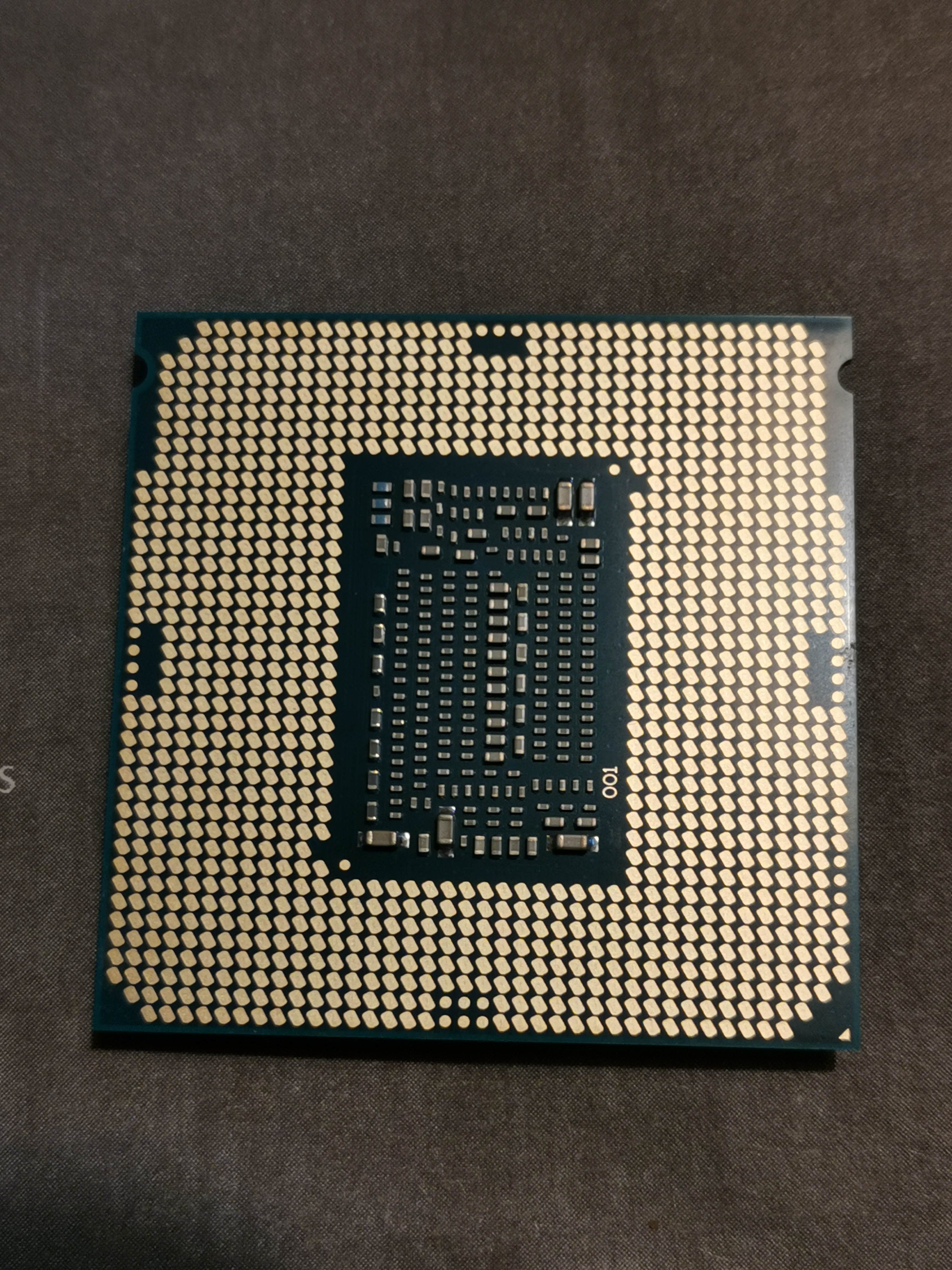

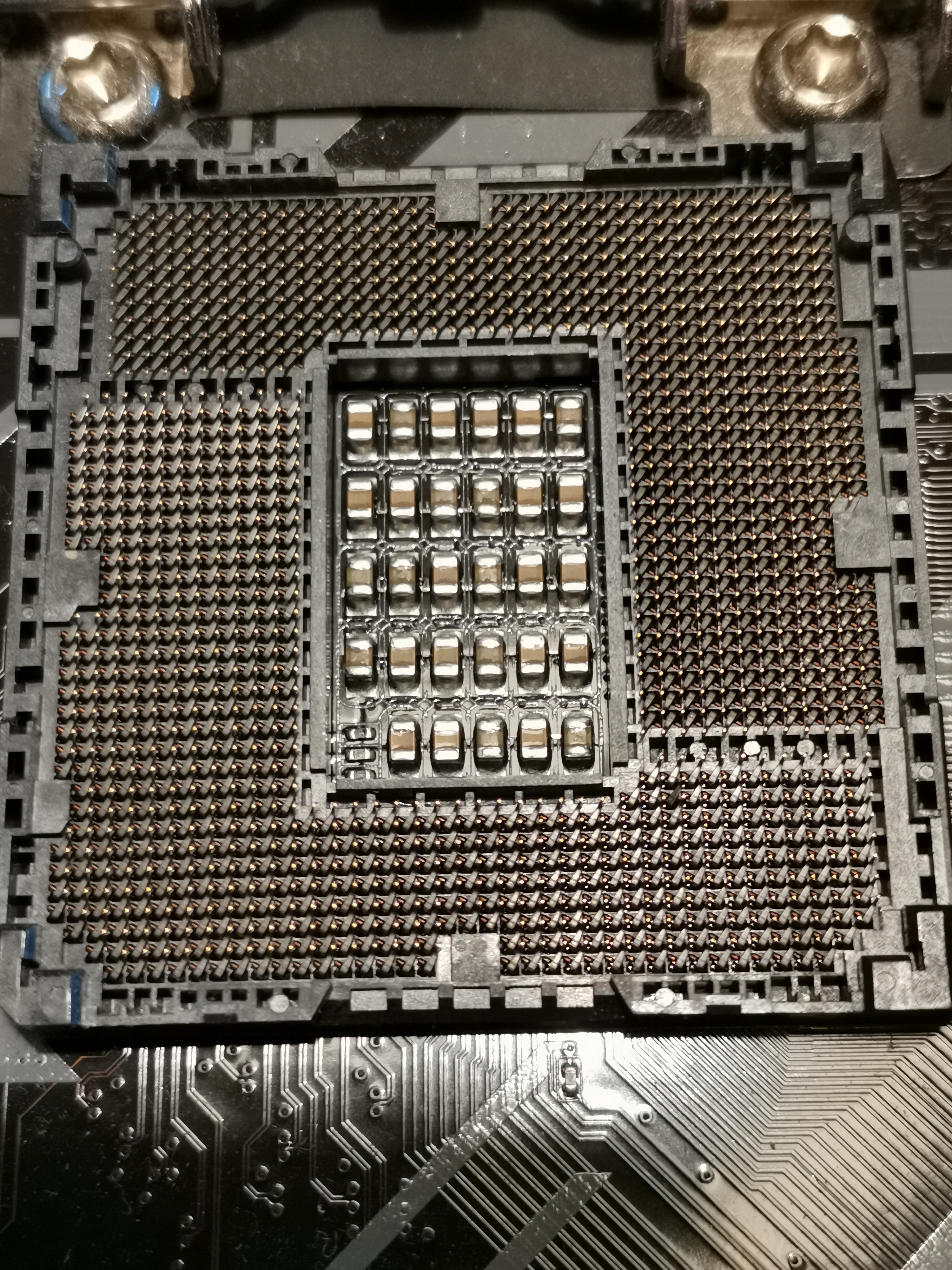

Habe am WE mein System vom Staub befreit. Da ich den RAM (2x8GB Crucial Ballistix Sport LT 2666 cl16) mit dem Board nie im Dual-Channel betreiben konnte (habe das Board und Ram damals ganz billig von jemandem gekauft, der es nicht zum laufen gebracht hatte), habe ich auch einen Blick unter die CPU geworfen. Tatsächlich fand ich einen verbogenen Pin. Da ich recht perfektionistisch bin, entschied ich mich also den Pin gerade zu biegen. Jetzt ist der Pin tatsächlich wieder sehr passend. Nur aus bestimmten Winkeln kann man noch sehen, dass der Pin etwas anders reflektiert und minimal schief schaut er je nach Betrachtungswinkel auch noch aus (siehe unbedingt die Bilder im Anhang). hab dann kurz ein Setup zusammengesteckt um zu schauen ob alles funktioniert. Dann kam die Ernüchterung. Lüfter und Beleuchtung gehen an, der beeper piept 5x kurz, dann bleibt das System an bis es manuell abgeschalten wird. Laut Google-Suche bedeutet 5x kurz bei Gigabyte CPU-Error. Manche berichten auch von Problemen mit der Grafikkarte bei diesem Code, was sich bei mir allerdings ausschließen lässt, da sich mein System auch ohne GPU gleich verhält.
Habe ich also das Mainboard zerstört indem ich den Pin gerichtet habe? Wie kann das sein?

Der Pin war ja vorher schon derbe verbogen. Dass er sich auch jetzt noch farblich deutlich von den benachbarten Pins absetzt, zeigt, dass er noch immer nicht richtig sitzt. Durch deine mechanische Einwirkung kannst du durchaus was kaputt gemacht haben

Es ist leider nicht auszuschließen, dass der Pin jetzt zwar optisch wieder besser ausgerichtet aussieht, jedoch dennoch ein mechanischer Defekt vorliegt und daher die elektrische Verbindung zur unter dem Pin befindlichen Trace fehlerhaft ist.

Wenn ich das richtig sehe ist das DDR1_D Q[53].
Ja, richtig. Was genau heißt das?

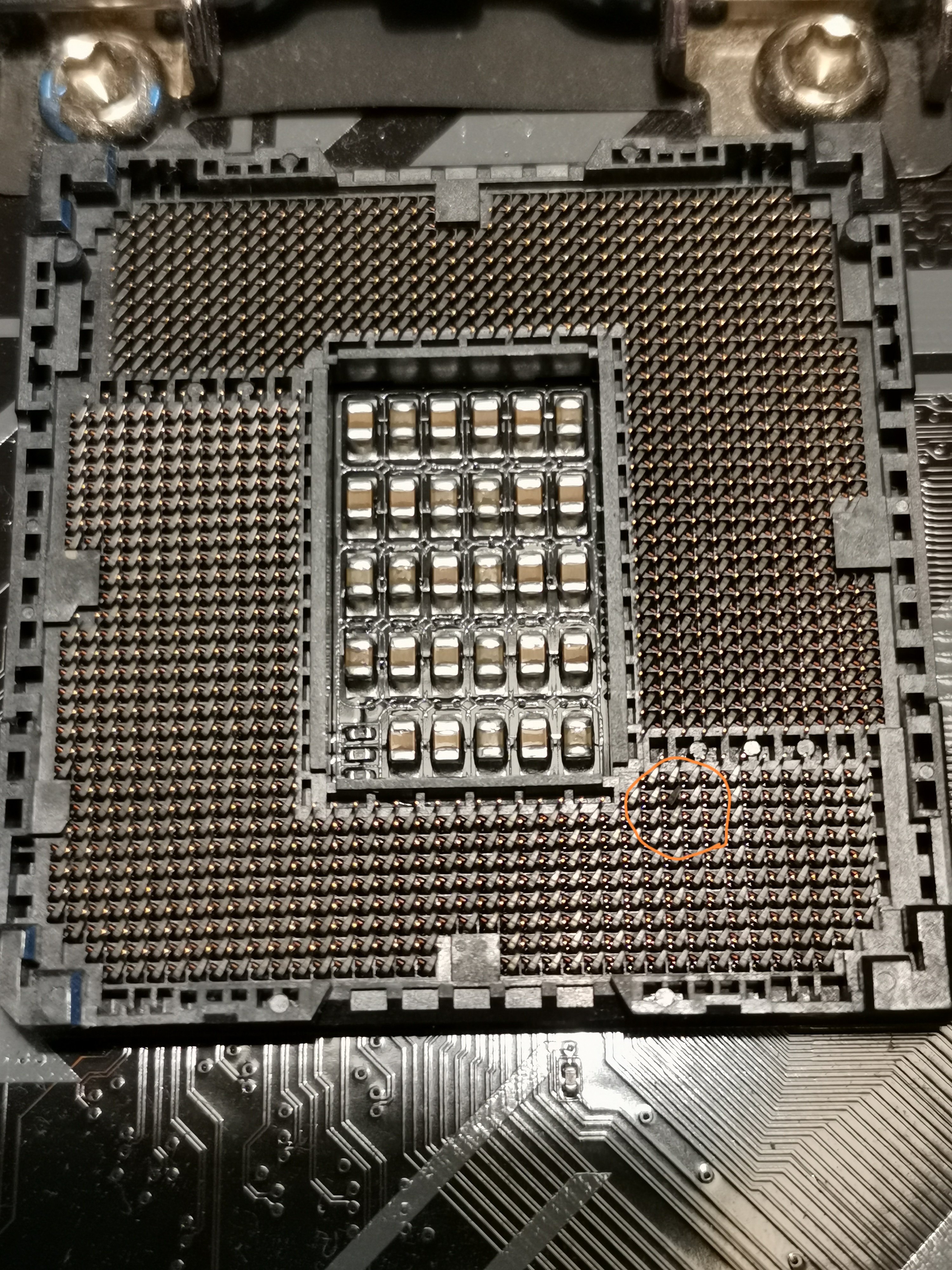

Ich denke die Spitze des Pins muss noch etwas nach links (Bild 5). Eventuell kommt er noch nicht auf den Kontakt der CPU.
Wäre denkbar. Komisch ist nur, dass das Ganze zuvor mit komplett verbogenem Ding funktioniert hat
Der Pin muss doch weiter nach links. Wo das schwarze Loch ist. So liegt der Pin auf den anderen auf.
Also so muss der stehen.
Ja, schaut noch minimal schief aus. Allerdings sieht man mit der Lupe auf der CPU-Unterseite dass Kontakt vorhanden war. Da ich die CPU nur in diesem PC betrieben habe, müsste dieser Abdruck doch vom entsprechenden Pin sein oder? Übnrigens sieht man an allen Kontaktstellen der CPU leichte Abdrücke. Ist das normal?
Das ist das Bild bevor ich etwas gerichtet hab du Dulli (nicht böse gemeint)
Schlimmstenfalls kannst du ohne den pin nur einen RAM channel nutzen.
Bestenfalls ist ohne den pin nur 1 RAM sockel unnutzbar.
Vorrausgesetzt der pin erzeugt sicher keinen Kurzschluss

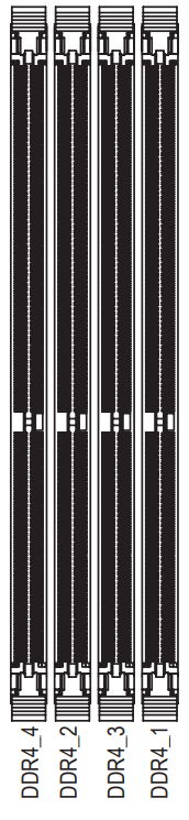

Oke. So ähnlich war es ja auch bevor ich den Pin korrigiert habe. Wie bereits im ersten Beitrag beschrieben, konnte ich eben keinen Dual-Channel nutzen. Es haben nur die beiden linken Ram-Bänke funktioniert. Das ist ja auch komisch in eigentlich, weil das sind dann ja Channel A und Channel B aber halt jeweils nur eine von zwei Bänken funktioniert. Das Problem ist ja, dass jetzt gar nichts mehr geht.
