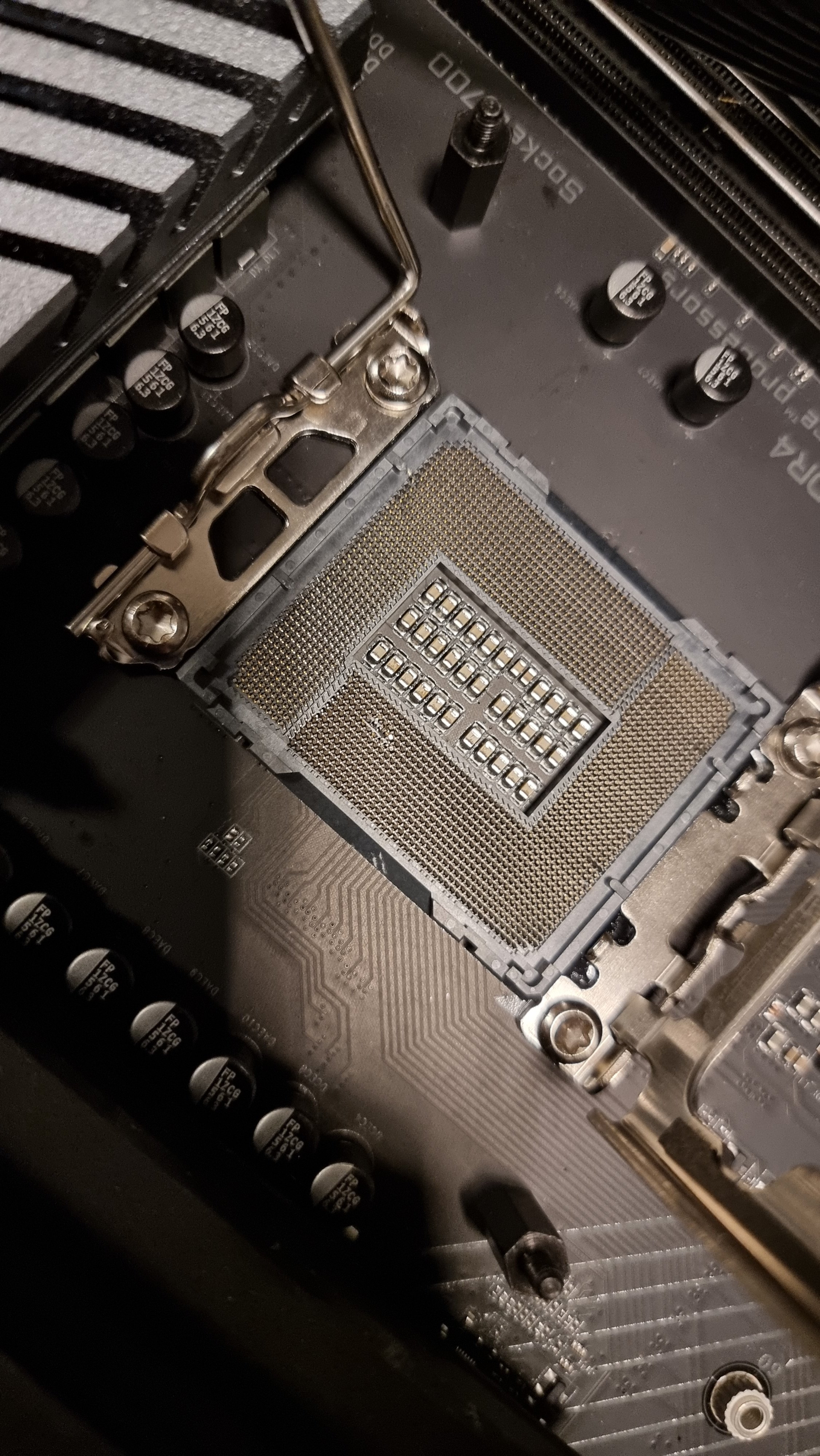

Hi Leute,
Ich bin 34 und baue seit meiner Jugend PCs zusammen und wage zu behaupten, ich weiß was was ich tue. Habe noch nie Hardware geschrottet durch einen Fehler meinerseits. Aber was ich grad gebracht hab kann ich mir nicht erklären.
I7 13700k und Gigabyte Aorus Elite D4 Mainboard neu gekauft. Alles eingebaut, wollte per Qflash und USB das neue F20 Uefi flashen. PC ging immer wieder aus. Also 0 Methode, alles wieder raus und 2 Std lang Stück für Stück verbunden und getestet.
Als ich dann so langsam nicht mehr weiter wusste, schaue ich beiläufig auf den CPU sockel im Mainboard und sehe, dass ich einige Pins so richtig verbogen hab. Sind wohl sogar einfach weg. Keine Ahnung wie ich das gemacht hab, ihr könnt euch vorstellen wie ich mich grad über mich selber aufrege...
Habt ihr Erfahrung, ob ich das Board zu Gigabyte schicken kann und die reparieren gegen Zahlung oder tauschen das Board? So kleinere Fachgeschäfte nehmen wohl ab 190 euro für Sockelreparaturen, da das Board neu nur 250 kostet, ist das nicht wirklich sinnvoll. Und falls es überhaupt reparabel ist..
Ich bin für jeden Input dankbar und gehe mich jetzt in die Ecke schämen.
Danke Euch!

Es gibt immer ein erstes Mal. ;)
Bist du sicher, dass du das selber warst?
Falls ja: Schlimmer kann es kaum werden, mit einer sehr feinen Pinzette oder auch mit einem Zahnstocher und einer Lupe kannst du vorsichtig versuchen, die wieder aufzurichten.
Reaktionen: fast_Manu
Ich kann es nicht zu 100% sagen, dass ich das selbst war. Da ich aber mehrfach die Cpu ein und ausgebaut hab in teils bescheurter Körperhaltung, gehe ich einfach mal davon aus. Wenn ich das jetzt so reklamieren würde wollen, denke ich, zeigen die mir einen Vogel.
Wenn Pins fehlen is das ding für die Tonne. Gigabyte wird nicht billiger sein, wenn sie das den machen. Und Die einzige Methode wäre, die mir einfallen würde die pins selbst mit lupe wieder hinzubiegen. Zu verlieren gibts ja nicht viel. Aber das is extrem fragil.
Tja was macht man da jetzt am besten... Da bin ich ehrlich auch überfragt und kann deinen frust und ärger nachvollziehen. Aber Chancen auf Rekla würd ich fast ausschließen.
Soweit ich das beurteilen kann fehlt keiner. Die sind verbogen. Hab das mal selbst gehabt. Hatte aber so ne Lupen kamera für den pc am lappi. man sieht jha nicht mehr so gut ^^
Wenigstens ehrlich. Ja, wenn da wirklich jetzt Pins fehlen (kann man nicht richtig erkennen): Das war ein recht teurer Fehler. Ansonsten wirklich selbst versuchen, schaden kanns nicht mehr sonderlich.
Ob Gigabyte das gegen Zahlung repariert weiss ich leider nicht aber bist Du sicher, daß der Schaden nicht schon zu Beginn so war? Hat das System mal funktioniert?
Nach Deiner Beschreibung wüßte ich nämlich nicht, wie Du einen derartigen Schaden verursacht haben solltest. Sowas passiert sonst nur Leuten die keinen Plan haben was sie tun, übermütig sind oder wenn einem was aus der Hand fällt und auf dem Sockel und daran würdest Du Dich sicher erinnern.
Da das Board neu ist müsste der Händlier Dir beweisen, daß Du es kaputt gemacht hast, ein Beweis der schwer zu führen ist, daher werden die es möglicherweise sogar tauschen. Wenn Du Dir einigermaßen sicher bist, daß Du es nicht warst bzw. keine Idee hast wie es passiert sein könnte, dann betrügst Du auch niemanden wenn Du hier auf Gewähleistung pochst. Es kann nämlich auch im Werk was schief gelaufen sein oder es ist ein schlecht geprüfter Rückläufer, auch das ist schon vorgekommen.
Von der Lage des Schaden wüßte ich auch nicht, wie mehrfacher EIn- und Ausbau sowas verursachen sollte, das sieht eher nach einem Sturzschaden oder einem kantigen Gegenstand aus, der auf den Sockel gedrückt hat. Ich baue selber schon seit 25 Jahren PCs zusammen und wüßte nicht wie man so einen Schaden unbemerkt verursacht. Allerdings hätte ich so einen Schaden initial auch nicht übersehen wenn er von Beginn an da war. Wirklich schwer zu sagen was hier passiert sein könnte, da musst Du nochmal Deine Abläufe durchgehen, ob Du eine Erklärung dafür hast. Das Board erinzuschicken ist dann eher eine Gewissensfrage je nachdem wen Du als Verursacher für wahrscheinlicher hälst aber ich sehe hier durchaus Chancen, daß ein Austausch sogar durchgehen würde.
Das ist allerdings ein Punkt. Der schaden sieht für mich aus als wäre dort die CPU oder ein Schraubendreher mit der ecke rein. Die pins in alle Richtungen gebogen. Ist Zumindest meine Ansicht.
Und wenn da wirklich welche richtig weggebrochen sind, das schaffst du nicht ohne es zu bemerken.
Da gehe ich stark davon aus.
Leergeld bezahlt, mach es nächstes mal bequemer.
Dann geb ich dir noch einen Tipp:
Insbesondere bei einem neuen Intel Mainboard, erst mal den Sockel inspizieren bevor es losgeht.
Sowas ist mir mal ähnlich vor 20 Jahren mit einem MSI Board passiert. Gerade neu um meinen heiß ersehnten Athlon XP einzubauen. Bin mit dem Schraubenzieher abgerutscht und hab eine Leiterbahn durchtrennt. Lief dann auch nicht mehr, wollte aber unbedingt auf eine LAN fahren. Bleistift hat Wunder gewirkt 😀.
Du kannst versuchen es zu retournieren, ansonsten wie bereits geschrieben, Lehrgeld bezahlt… passiert beim nächsten Mal nicht mehr.
Ich danke euch allen vielmals. Habe mir eben eine Lupe gekauft (findet mal einen Laden, der Lupen verkauft) und habe bestimmt 2 Stunden Pins gebogen, probiert und so weiter. Egal was ich mache, CPU error am Board bleibt (Status LED) und beim Flash Button geht nach ca. 3 Sekunden das Board wieder aus.
Ich nehme es jetzt als Lehrgeld hin, werde aber zumindest Gigabyte mal anfragen bzgl. einer Reparatur. Fragen kostet ja erst mal nichts 😀
Reaktionen: MortyMcFly und Nickel
