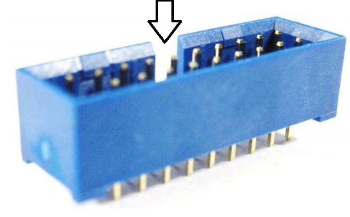

...Der Anschluss am Board hat natürlich einen "Schnapper" Passt man beim Abstecken nicht auf reist man das Ganze raus....

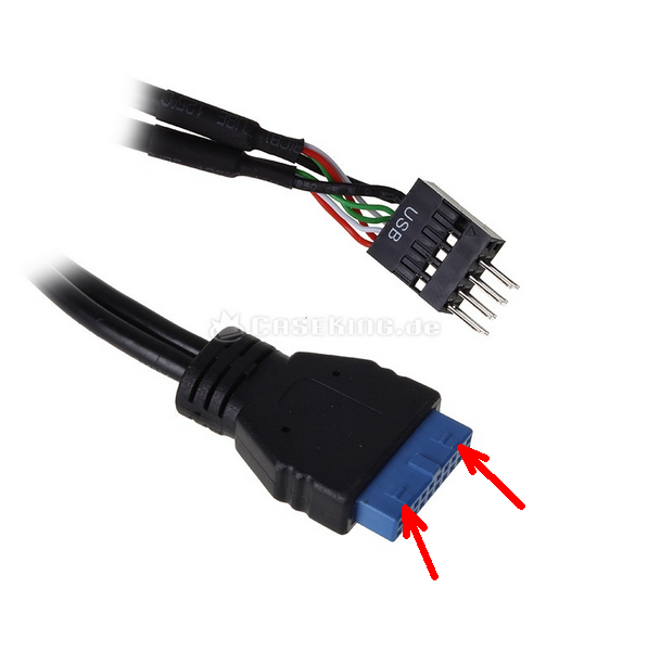

Bei USB3 Verbindungen gibt es eine Nut (MB-Seitig) und Steg (Steckerseitig)
Das ist der Verpolungsschutz oder Verdrehschutz. Da ´schnappt´ nix...

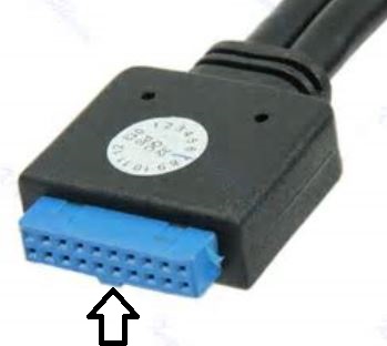

Es gibt schon kleine Rastnasen am USB 3.0 Stecker.
Wenn der TE wirklich den Stecker trotz Nut falsch herum eingesteckt hatte, könnte es den festen Sitz erklären.

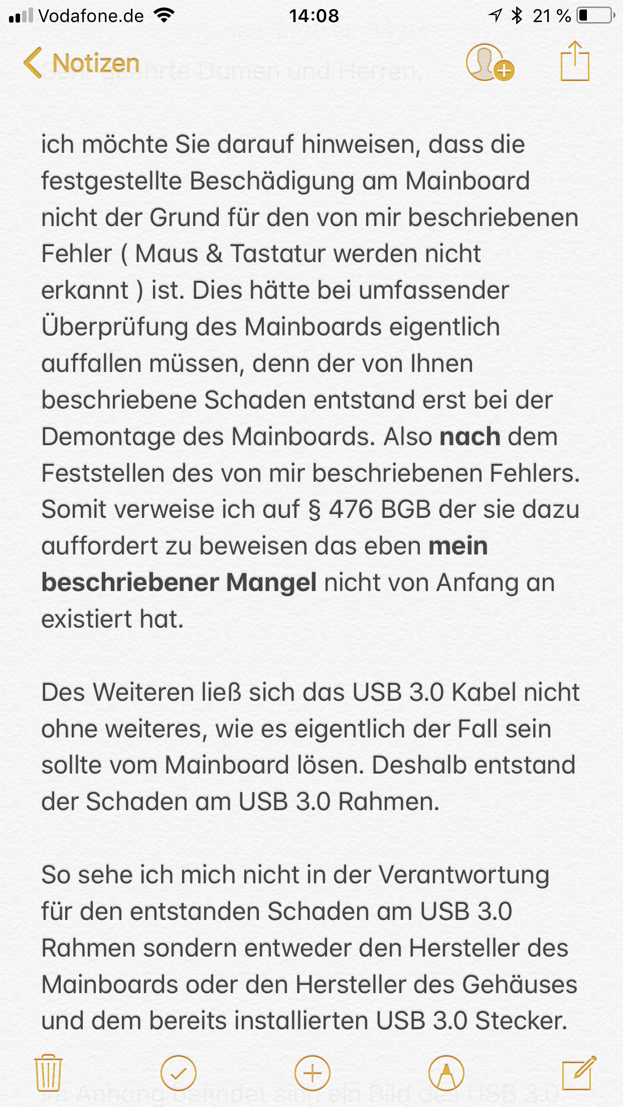

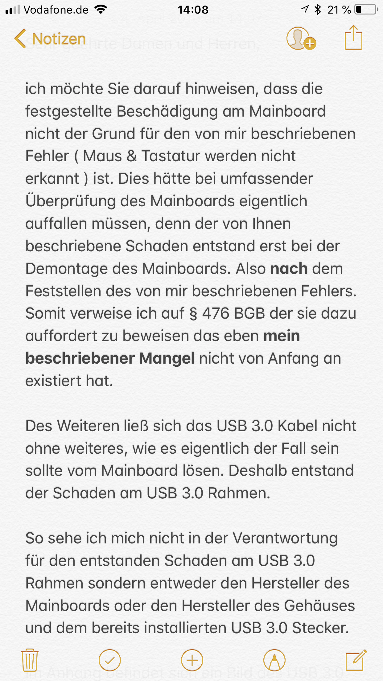

Nach den neusten Erkenntnissen jedoch habe ich eine E-Mail verfasst und ein Video für euch erstellt, welches zeigt mit welchen Kraftaufwand sich die “Umrandung“ nur lösen lässt, ( an meinem linken zeigefinger sieht man schon wie sich meine Haut löst 😂 )
E-Mail und Video befinden sich im Anhang.
Vor allem Eure Meinung zu der E-Mail würde mich interessieren.
Bin selber BWL Student und auf den PC angewiesen.
Meint ihr ich sollte ggf. noch Schadensersatz für das entgeltliche leihen eines Ersatz-PCs androhen um den Druck zu erhöhen?
Edit: Verkabelung müsste einwandfrei bei der erstmontage abgelaufen sein, habe mir wirklich viel Zeit genommen.
Edit: E-Mail ist auch noch nicht gesendet 😉

Der Front USB3 Anschluss ist sehr empfindlich , die Pins sind so dünn das die zum Verbiegen neigen oder mitunter beim abziehen abbrechen und im Stecker sitzen bleiben . Ist mir bei meinem alten B350 Plus passiert . der stecker muss ganz grade und ohne viel Druck draufgesteckt werden .
Wird er verkehrt rum aufgesteckt wird zwangsläufig ein Pin komplett verbogen . : : : : : : : : : : : : weil ein Loch mit Plastik ausgefüllt ist damit man ohne Gewalt anzuwenden den Stecker nicht verkehrt rum drauf setzen kann , augrund der dünnen Pins ist allerdings nicht sehr viel Gewalt von nöten ....

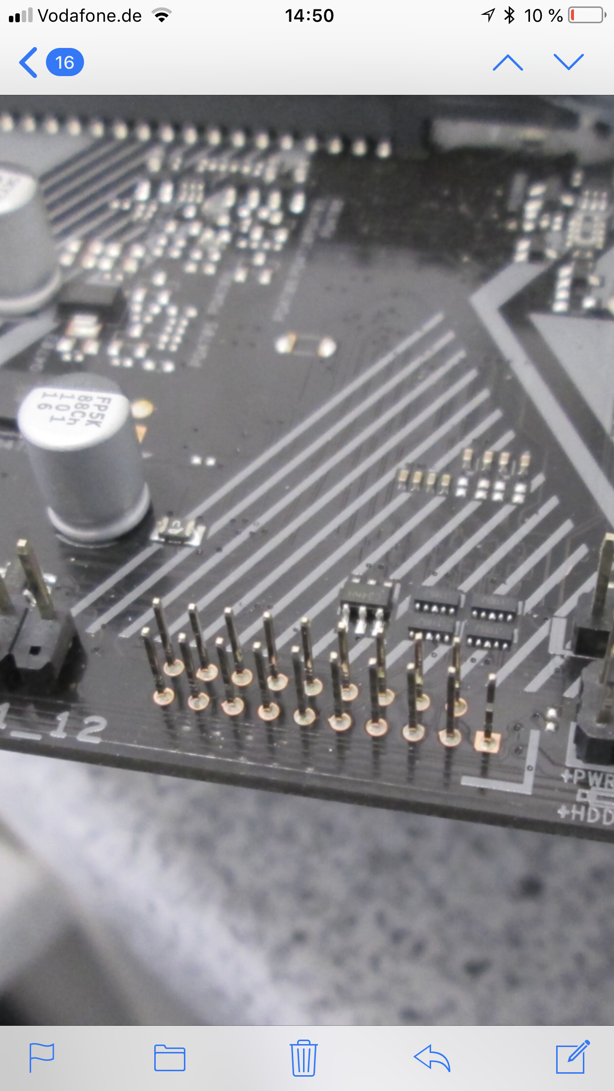

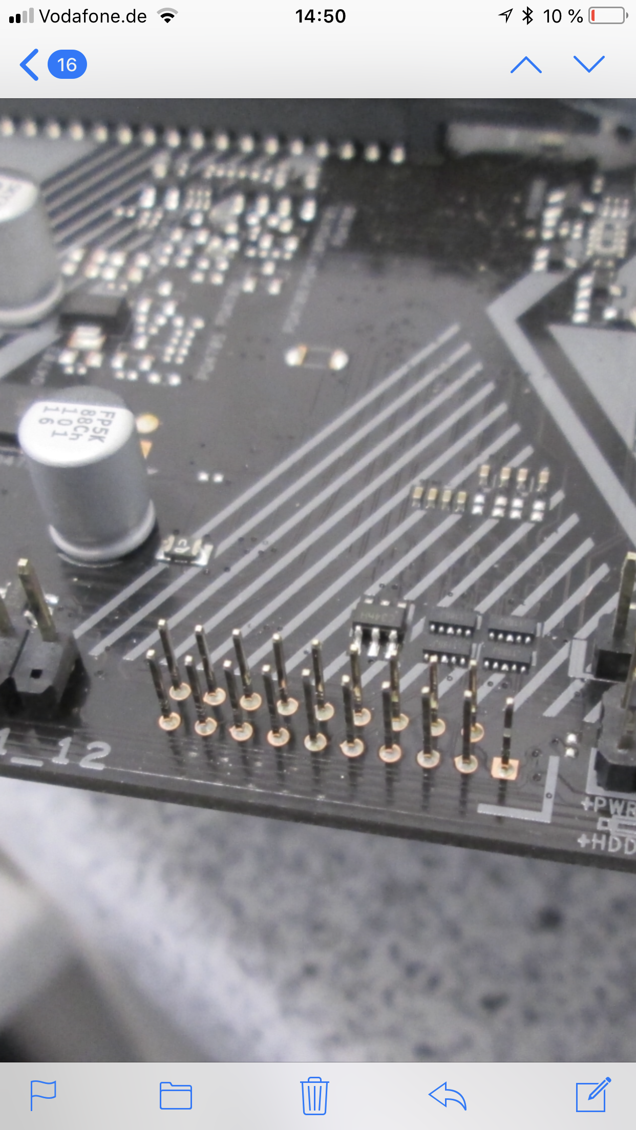

Eben nochmal in die Reklamations E-Mail von MF geschaut, die haben ein Foto von den Pins beigefügt ohne darauf zu verweisen ( deswegen auch erst jetzt entdeckt ).
Sieht für meine unfachmännischen Augen eigentlich ok aus und wie gesagt beläuft sich der eigentliche Fehler und meine Reklamation auf den Fehler vor der Demontage.
Trotzdem danke für die Info mit der Controlerkarte, man kann nie genug wissen.
Ja sieht gut aus , alle Pins da , eigentlich müßte man den Reklamationsgrund anerkennen
