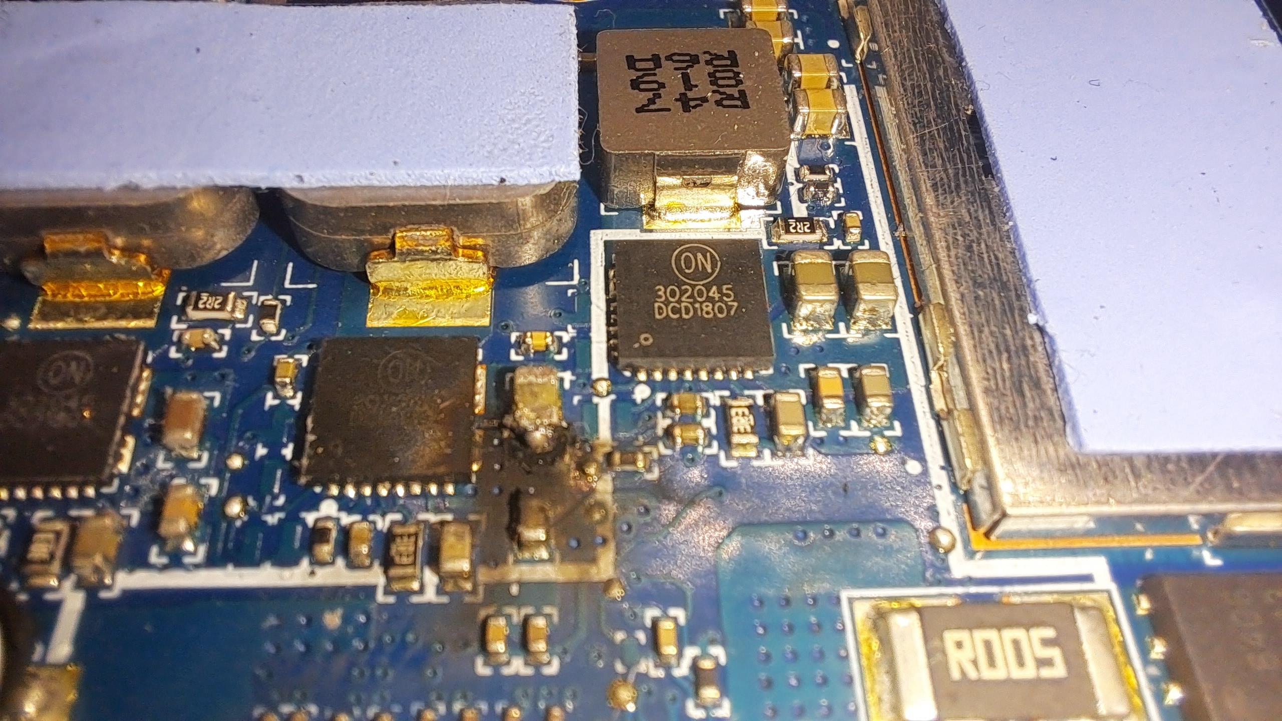

Hallo.
Habe hier einen Acer Predator Helios 500, i7 8750H, GTX1070, 16GB Arbeitsspeicher
Startet Windows, nach kurzer Zeit geht er aus.
Habe ihn dann aufgemacht um nachzuschauen warum.
Auf dem Foto kann man erkennen das es da wohl einen kurzschluß gegeben hat. Keine Ahnung wie das passieren konnte.
Frage is, kann man das wieder reparieren oder hat vielleicht jemand so ein Mainboard zu verkaufen.

kann die aufschrift auf den beiden ICs da nicht gut lesen / was ich lesen kann ist nicht googlebar. Schauen aber nach Voltage Regulators aus.
Was bei dem oben rechts an loetstellen zu sehen ist, sieht nicht roll aus. Der links ist auch verschmort. Wenn du glueck hast, ist nur einer von denen defekt, BGA Loeten ist jedoch nichts, was man als 1. Projekt machen sollte.
Wenn du das machen laesst und nicht zu viel kaputt ist / das nicht zu nervig zu debuggen ist, liegt man da meist um die 200 Euro

wenn das ding immer noch in der lage ist, zumindest kurzfristig W10 zu starten, dann besteht noch hoffnung.
versuche als erstes mit q-tips (in isopropanal angefeuchtet, nicht nass) alle brandspuren abzuwischen. achte darauf, dass von dem schwarzen ruß nichts unter den quadratischen ON chip neben der "unfallstelle" gerät.
dann kannst du vermutlich erkennen, was genau den schaden verursacht hat. vielleicht ist es nur der kondensator (der braune klotz mit den zwei silbernen enden), der einen vorübergehenden kurzschluss ausgelöst hat. den kann man relativ einfach ersetzen. ich vermute, das ist ein MLCC kondensator.
materialkosten ca. 1 (ein) EUR.

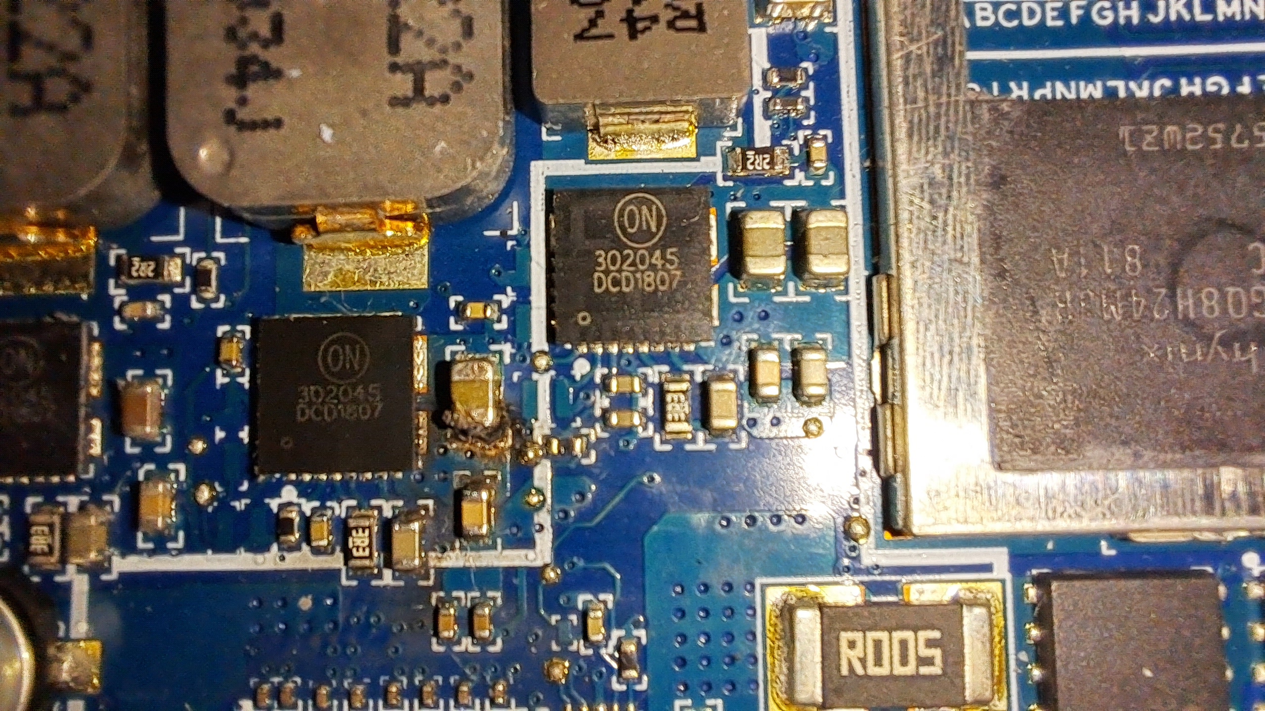

ok. das war nix mit den Fotos. ich mach neue
etwas gereinigt, Kamera is halt net so gut

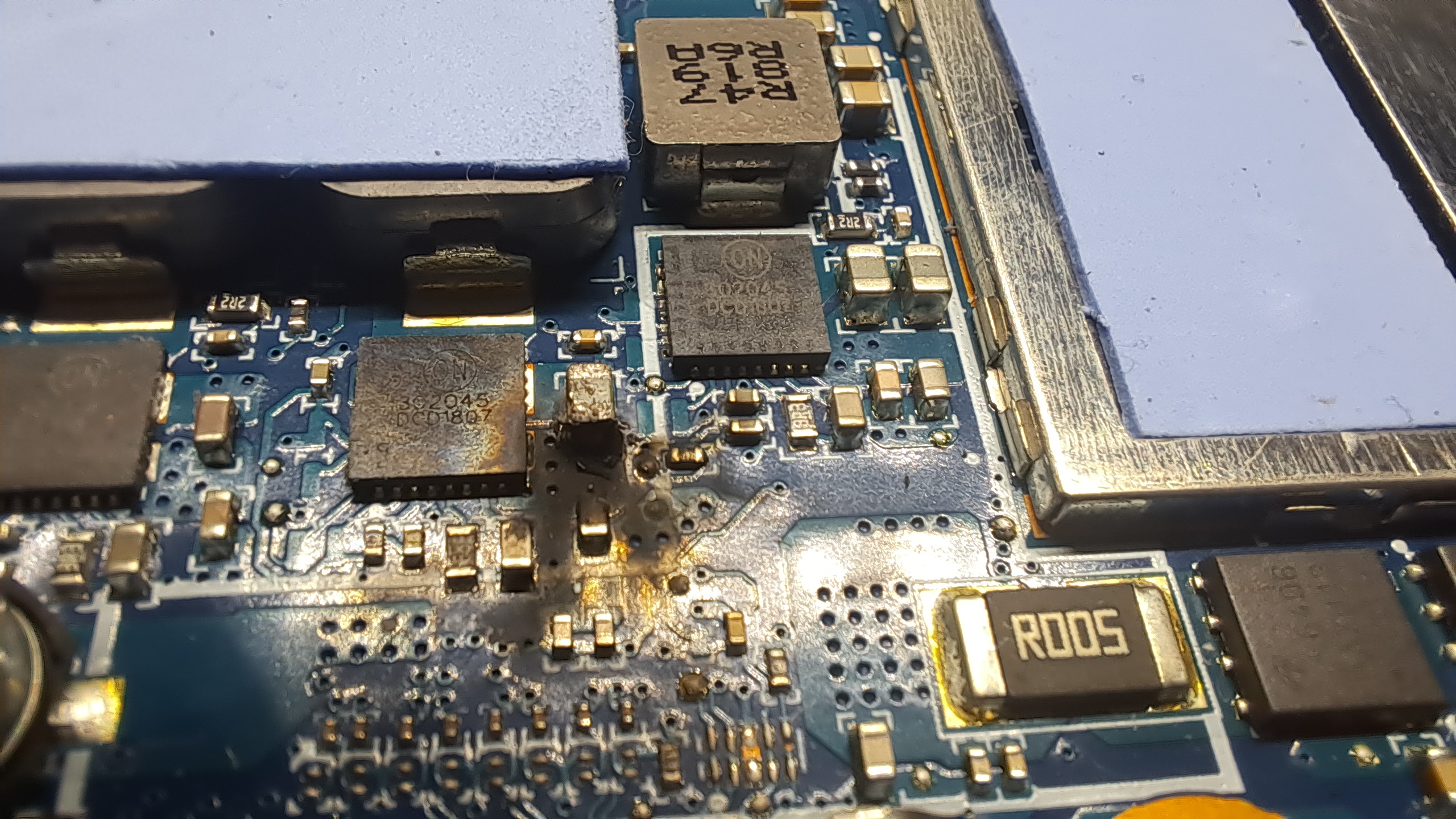

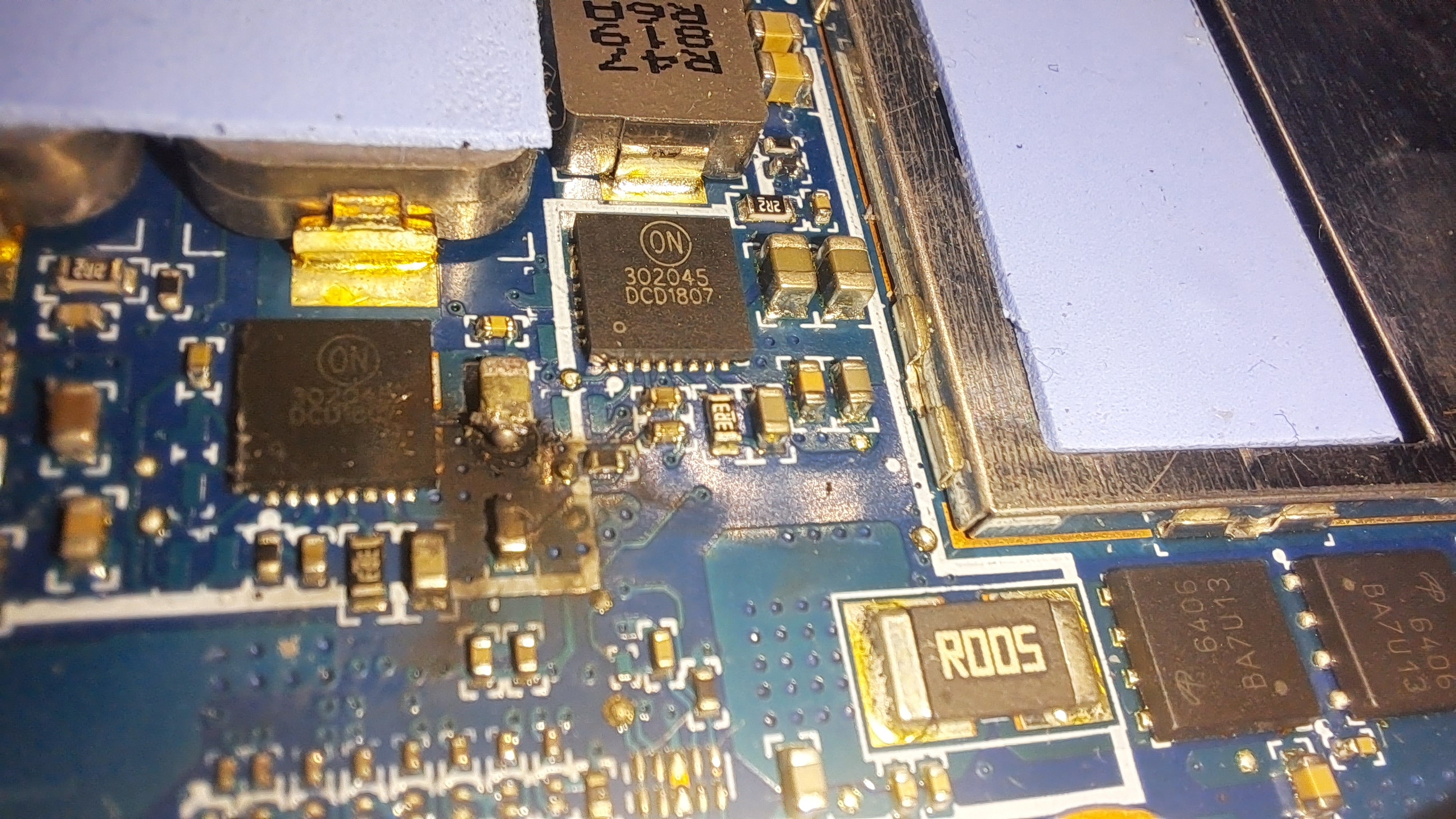

Gründlich reinigen und schauen wie der Schaden aussieht.
Die Brandspuren sehen meist um ein vielfaches schlimmer aus als der Schaden eigentlich ist. Wenn die Lötpads noch in Ordnung sind, kann man das Bauteil idr. einfach wechseln.
Problem wird wohl eher passender Ersatz sein. Dürfte ein kleiner Keramikkondensator sein. Mehr wird man anhand der Bilder nicht feststellen können. Die Bauform kann man anhand der gemessenen Länge/Breite ermitteln. Die wichtigen Kenngrößen Spannung und Kapazität bekommt man rein optisch nicht ermittelt.
Da keine Beschriftung drauf ist, braucht man entweder die Pläne vom Board, oder muss einen intakten Kerko eines benachbarten Treiber MOSFET auslöten und kann, Messgerät vorausgesetzt, zumindet die Kapazität messen.
perfekt.
wie du siehst, ist wahrscheinlich nur der kondensator betroffen. schau dir mal die beiden kondensatoren neben dem rechten ON controller an: sie "bedienen" die gleichen pins wie der defekte kondensator am linken controller. daher kannst du davon ausgehen, dass die werte identisch sind. man kann also einen von den beiden guten kondensatoren auslöten, die kapazität messen, und ihn wieder einlöten. dann brauchst du nur noch die richtige nennspannung für den ersatzkondensator. dafür schaltest du das board kurz ein und misst die spannung über einem der beiden "guten" kondensatoren. diese spannung muss der ersatz-kondensator dauerhaft stehen können. mit der kapazität und den mechanischen abmessungen sucht du bei einem bauteildistributor (mouser, digikey o.ä.) nach einem passenden MLCC kondensator. der richtige kondensator ist jener, der mechanisch am besten zu dem passt, was du gemessen hast, und dabei die gewünschte kapazität beim mindestens 2-, besser 3-fachen deiner gemessenen spannung bringt, auf keinen fall weniger als 2-fach. (lieber mehr als weniger. wenn du mehrere kondensatoren mit gleichen maßen und kapazität findest, wählst du den mit der höchsten nennspannung.)

Reperatur ist bei sowas häufig schwirig. Die meisten boards die ich sehe haben ein Loch oder zumindest Krater. Bei den wenigsten ist sogar die top layer intakt. Genaues weiß man erst sobald der alte ausgelötet ist.
D.h. mit auslöten und neues Bauteil löten ist es vermutlich nicht getan.

Ich hatte so einen sehr ähnlichen Fall bei einem anderen Motherboard. Da hatte es mir leider auch noch das Platinenmaterial zw. den beiden oberen Schichten zerschmort -> Kohle-Kurzer. hat man erstens am schwankenden Widerstandswert gesehen, außerdem hats da im Sekundentakt gefunkt, weil es der Spannugsregler immer wieder probiert hat. Hatte ich dann damals mit nem Dremmel großzügig saubergemacht -> Läuft seitdem wie am Schnürchen :-)
Und zwar sogar ohne Kondensator an dieser Stelle.
Ich würde den Kondensator erstmal vorsichtig auslöten und messen, ob zwischen den beiden Pads ein Kurzschluss ist. Falls nicht: Pads saubermachen.
und einen Keramikondensator drauflöten - gerne bedrahtet. So 100 ...470 nF und 22V (mehr Spannung hat man in einem Notebook eh nicht (mehr)).
Dann anschalten und die Spannung zwischen den beiden Beinen messen. Wenn man bzgl. der Kapazität vorsichtig ist kann man einen der beiden genauso großen rechts vom rechten 302045 auslöten und messen - vermutlich haben die eine ähnliche Kapazität.
Dann kauft man einen Kondensator mit derselben Baugröße, derselben Kapazität, bzw. 470 nF und der gemessenen Spannung * 2 und lötet den ein. Dann sollte das Teil wieder funktionieren ;-)
Dieser Kondensator dürfte ein Siebkondensator sein, da ist die genaue Kapazität unkritisch. Die Chance ist sogar groß, dass das Notebook komplett ohne startet, wenn der Kurzschluss beseitigt ist.
