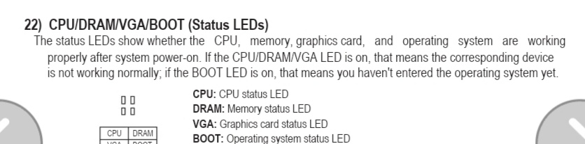

ich habe momentan folgendes Problem: Wenn ich mein PC starte leuchten alle vier Fehler Status LEDs am Mainboard nacheinander (Gigabyte B-450 Aorus M) auf.
Diese erlöschen einge Sekunden später wieder, sobald Windows lädt und der PC startet ganz normal.

Das Verhalten mit den LEDs ist gewollt, das ist nämlich der POST.
