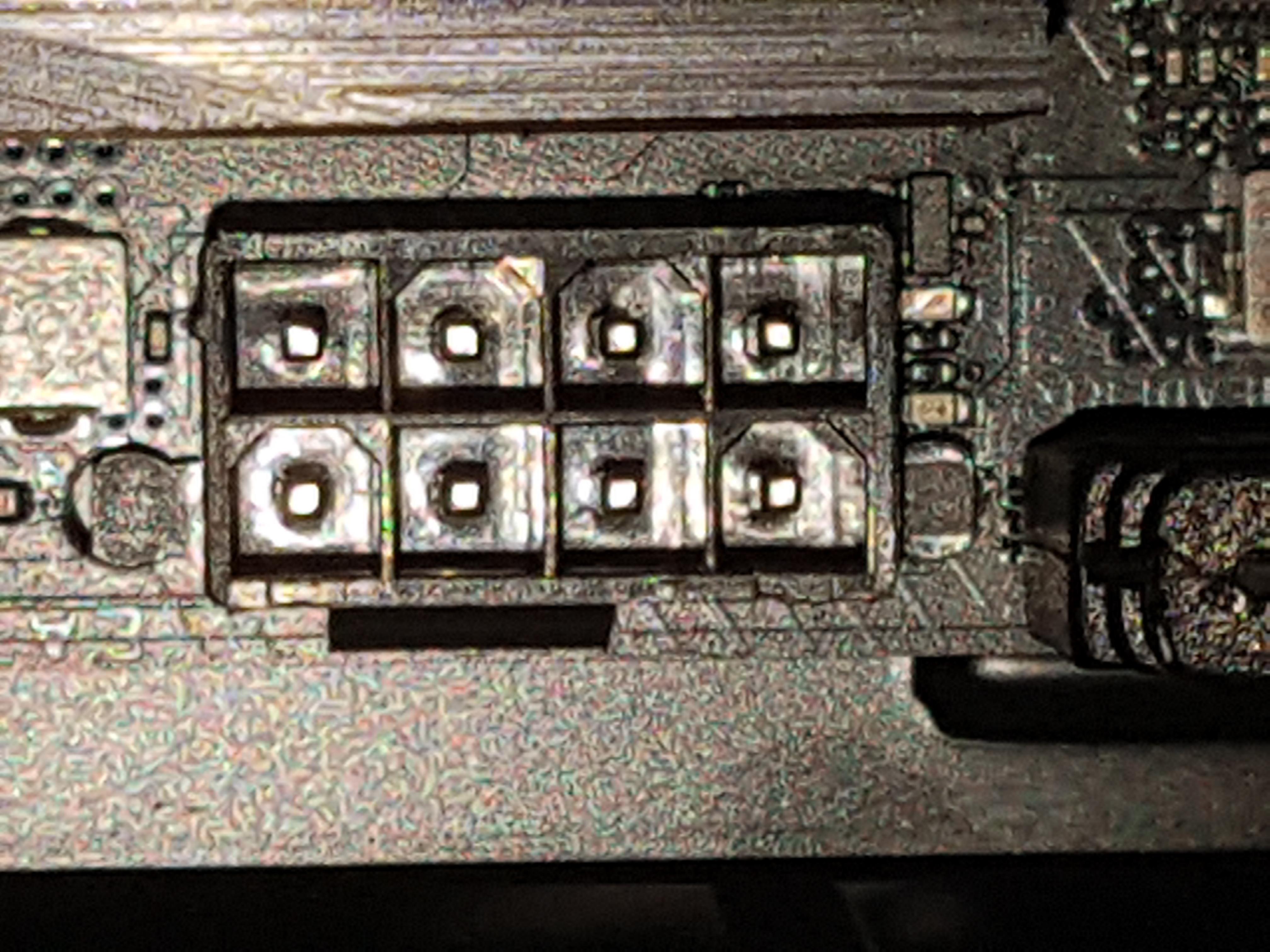

Also ich glaub ich hab bei der Stromversorgung einen Fehler gemacht:

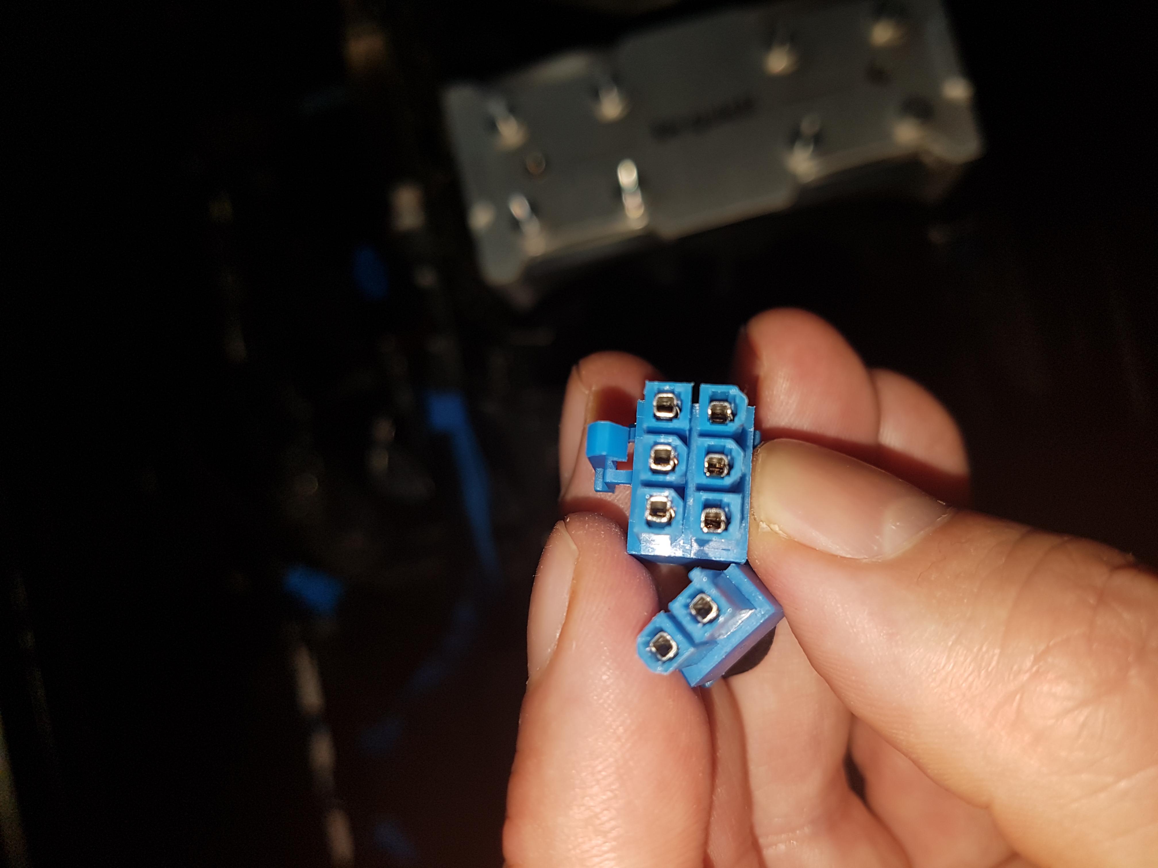

ich habe ein Sharkoon 750W Netzteil und kann das MB über den EATXPWR angeschlossen dann noch den 4poligen direkt übers Netzteil. Den achtpoligen EATX12_1 muss ich allerdings über ein extra Kabel anschliessen das am Anfang 6polig ist mit einem Zusatz für 2weitere Pole. Da kann ich am Netzteil nur 6 anschliessen und am MB dann aber 8 Polig...was tun? hab ich da nicht zu wenig STrom?
der 4+4 ist der eatx oder cpu stecker der 6+2 ist für die grafikkarte
ich glaube nicht das dieses netzteil den 2 ten 4poligen stecker für das mainboard hat
und die verlängerung 6+2 ist auch nicht füs mainboard sondern grafik
vorsicht bitte - falsch sollte das nur mit hohem kraftaufwand gehen
die blauen sind rein für die garfikkarten sonst nix
und du musst nur den 4+4 in den 8 pin oberhalb der cpu stecken und den 4 poligen extra daneben lässt du aus.
zuerst brauchst du nur die kabel die fix auf dem netzteil sind-diese sind fürs mainboard erst dann kommen die anderen dran.
also 24pin der grosse + den 4+4 für den 8 pin am mainboard-mehr strom braucht es nicht.
http://de.sharkoon.com/Download/Cas..._Black/ds_SilentStorm_Icewind_Black_de_04.pdf
auf der seite 5 sieht man das du keinen extra cpu 4 pin hast
sry aber die Konfig ist absolut furchtbar, wer hat dir denn das zusammengestellt?
Der 8Pin muss gesteckt sein und der 4Pin kann zusätzlich gesteckt werden.
Die 6+2Pin ist für Grafikkarten, hat eine abweichende Kodierung und passt eigentlich nicht auf den 8Pin am Board - sollte zumindest nicht passen...

ich muss wohl doch nur den 4 poligen EATX12V_2 anschliessen. (jetzt bekomme ich beim Start allerdings immer die Meldung dass ich nur den 4poligen power angeschlossen habe und man rät mir dringend an den 8poligen auch anzuschliessen. Dann muss ich ins Bios und Bios beenden damit Windows startet.bisschen mühsam.

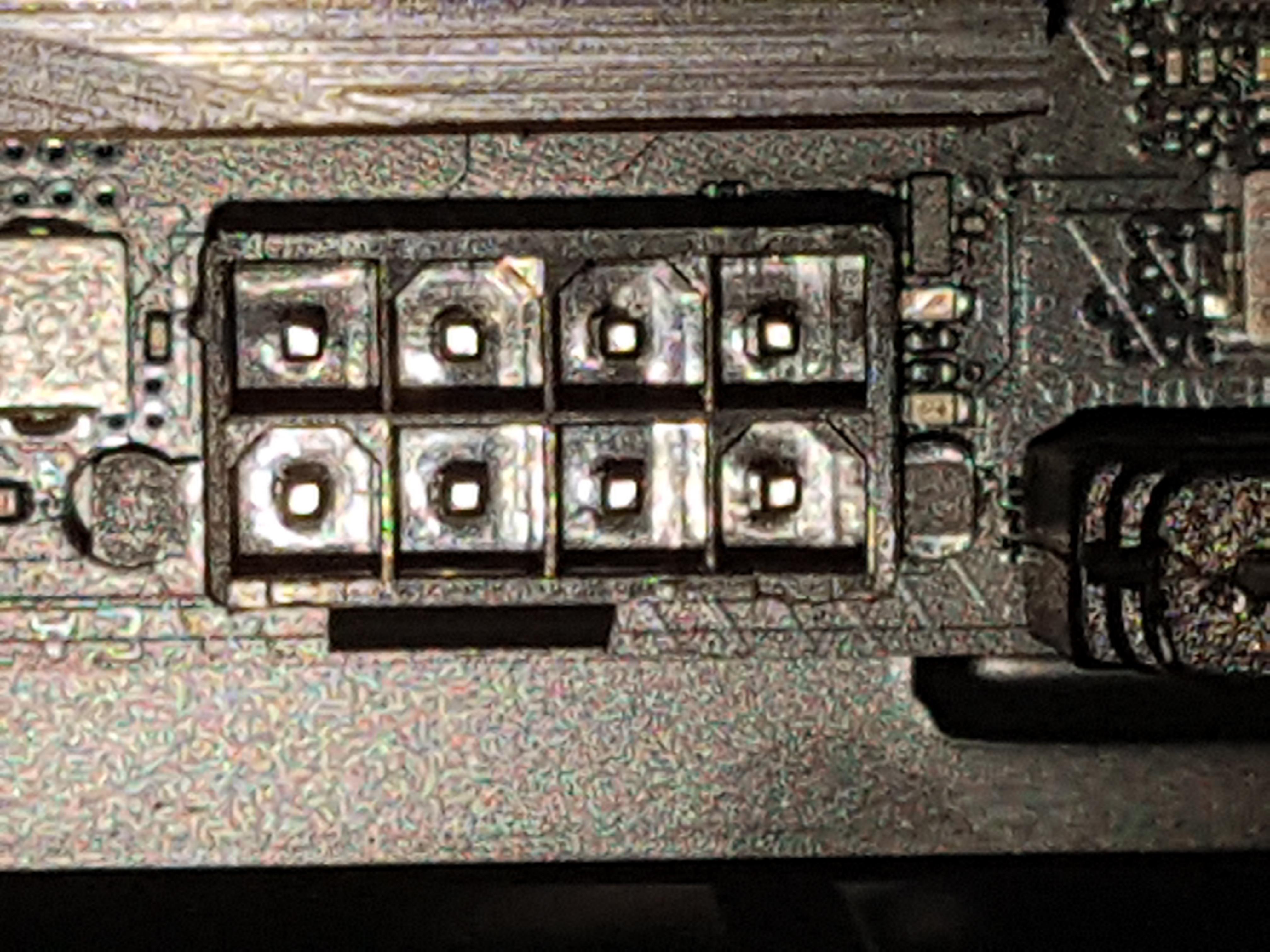

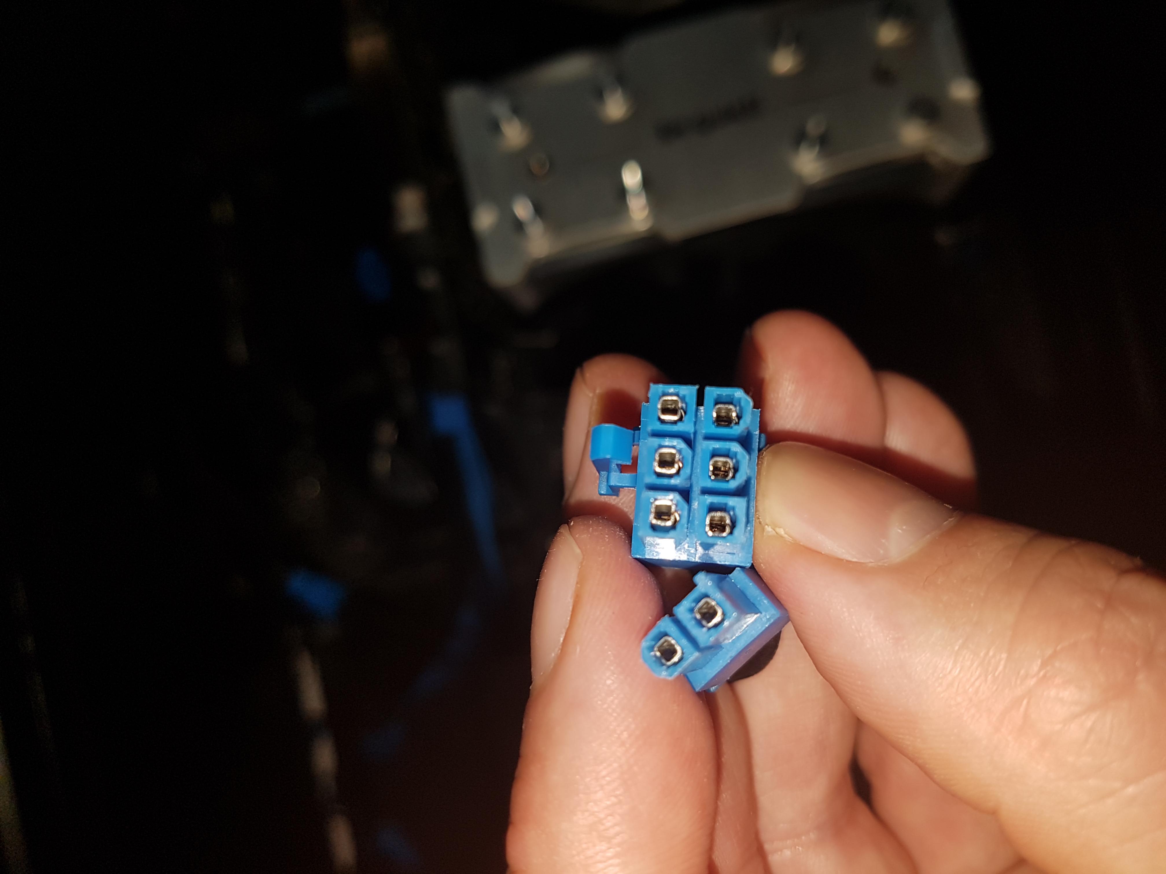

Die Frage nun: wie ich den 8poligen ATX12V_1 anschliessen kann. Ich finde dazu keinen Stecker bei meinem Netzteil mit dabei und der Stecker mit 6 plus 2 passt nicht rein. Was für einen Stecker brauche ich denn da? Kann doch nicht sein, dass bei einem neuen Netzteil so ein 8poliger nicht vorhanden ist. oder?

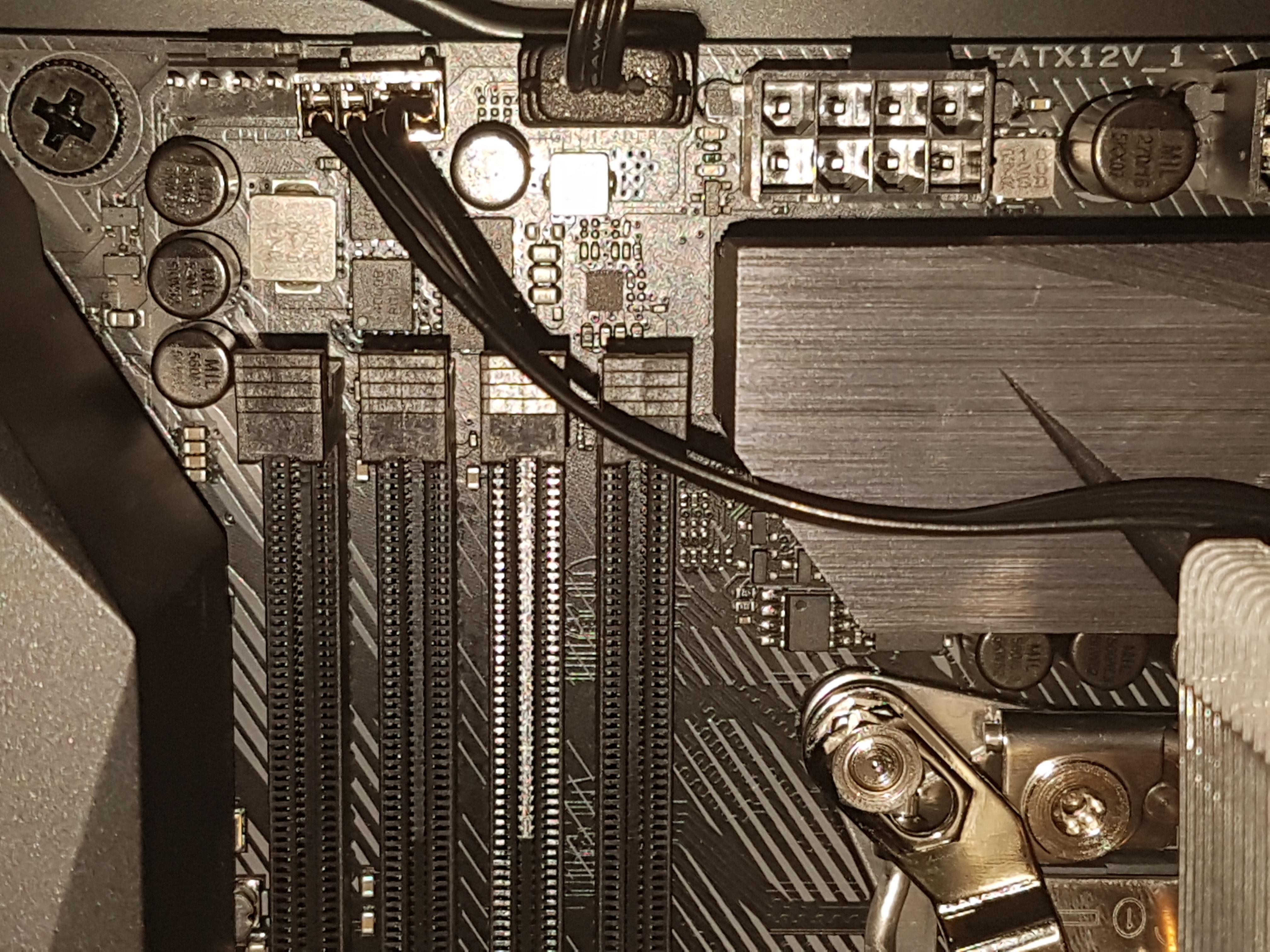

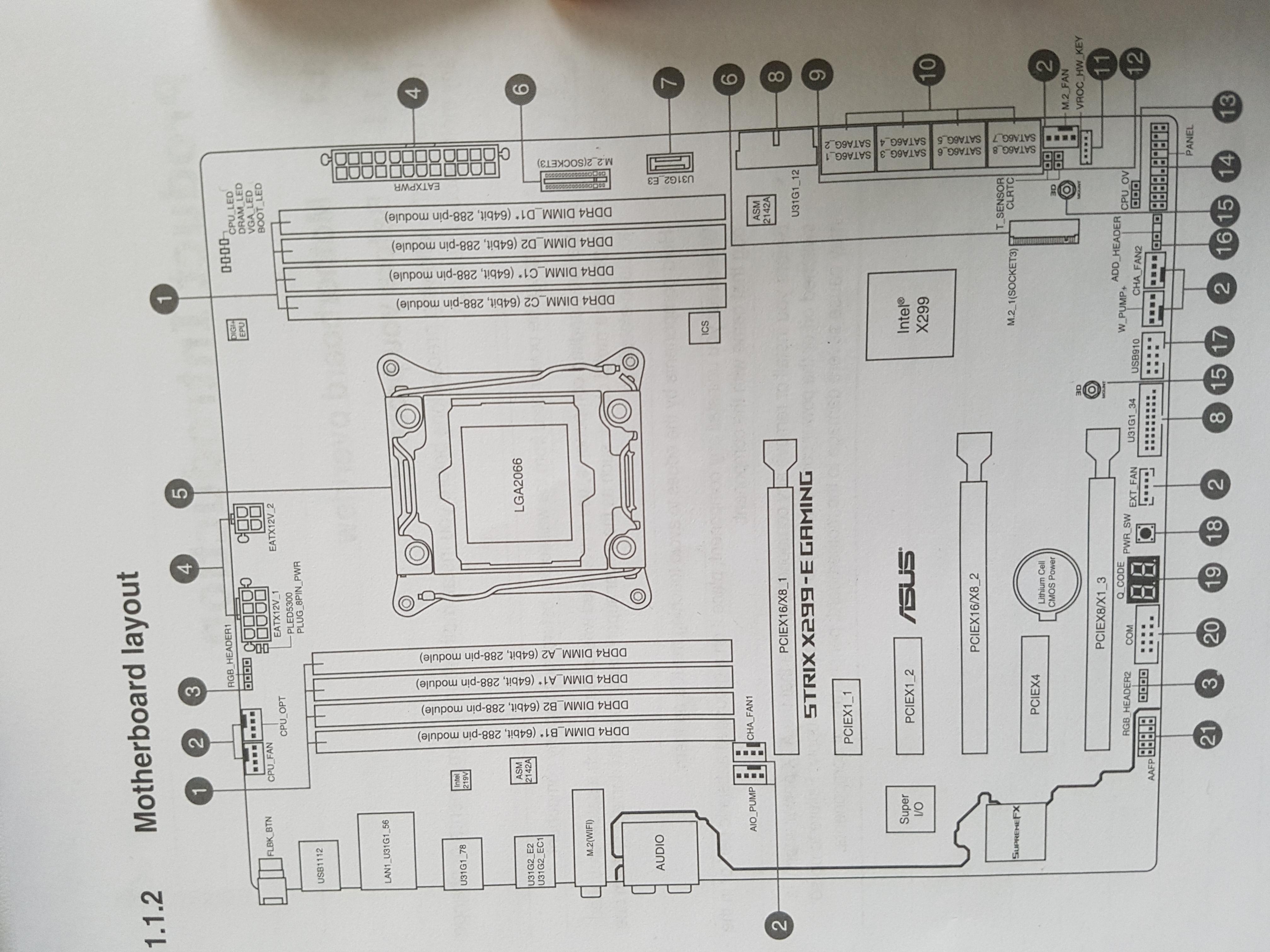

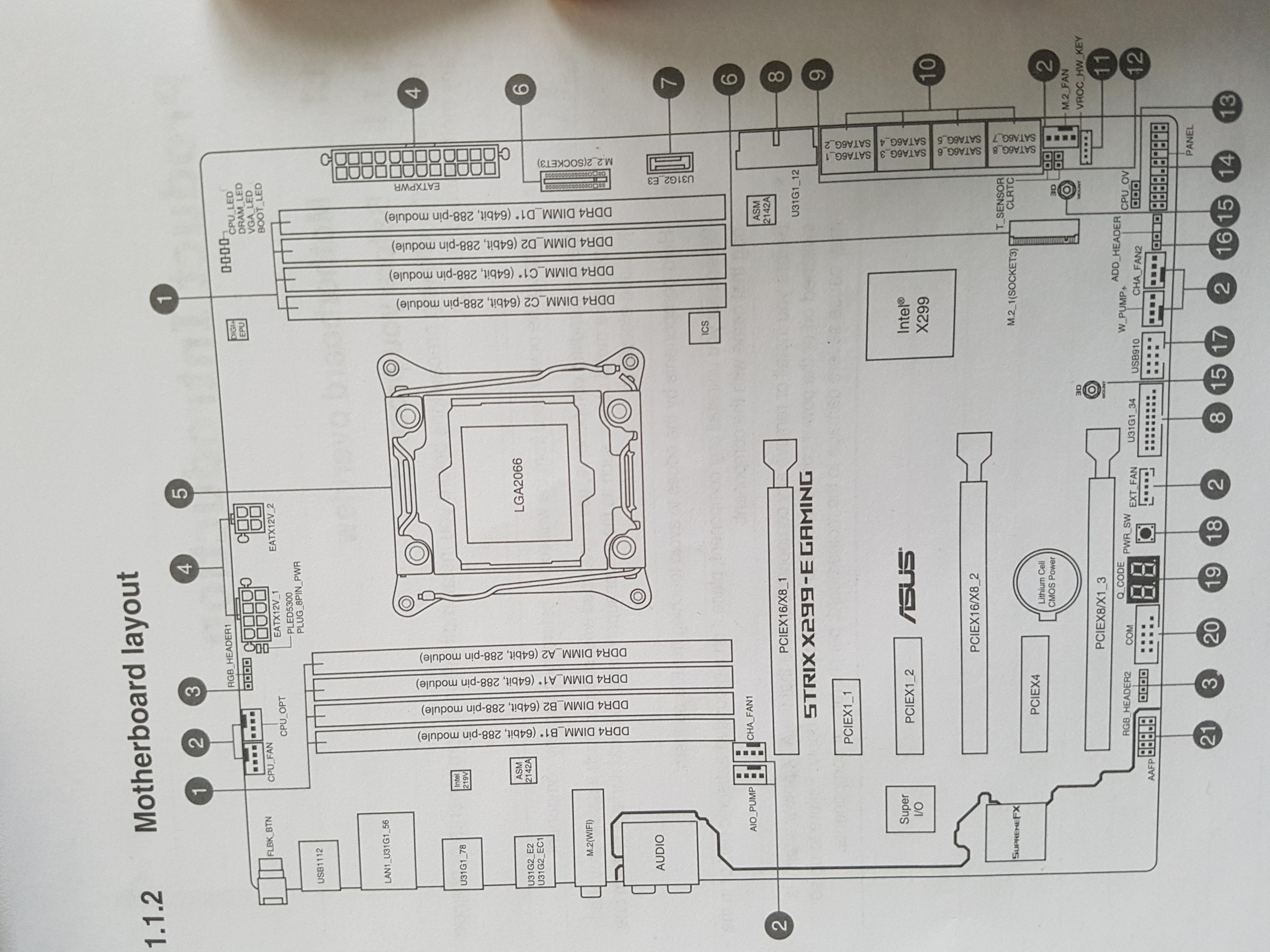

hier noch die Beschreibung des MB als Foto und mein PCP Panel des Gehäuses.
warum die beiden Hauptlüfter nicht funktionieren ist mir auch noch schleierhaft. Ich habe den Anschluss A von der Gehäuse Platine PCB Panel an das MB angeschlossen unter EXT_FAN (Pos 2 auf dem Foto des MB). das müsste doch passen oder gehört die PLATINE mit 4 PIN PWM Verbindungsstecker woanders angeschlossen am MB?

do solltest dich bitte nur auf ein problem stürzen und das ist das netzteil.
weil eigentlich haben viele hier schon sehr genau geschrieben was wo hin gehört und diese stecker sind so gemacht das sie nur mit gewalt in andere passen.
also wenn du dieses hier hast:
https://geizhals.at/sharkoon-silentstorm-icewind-black-750w-atx-2-4-a1656620.html
dann hast du 2x fest angebrachte stecker: 24pin(sollte klar sein wo der reingehört) und 4+4 pin den du in den eatx12v-v1 steckst(es gibt sonst keinen weiteren 8 oder 4+4 oder 6+2 pin)
diese 2 sind ausschliesslich fürs mainboard-wenn das nich is brauch ma net weiter machen.
den einzelnen 4 pin sollst du bitte auslassen-den brauchst du nicht!!!!
die blauen sind nur für die grafikkarten!!!!
sorry ich hab mich hier wohl verzettelt. alles klar! Danke für den Tipp! ich hab jetzt nur die 2x 4 poligen an den 8 poligen EATX angeschlossen und jetzt läuft alles einwandfrei bis auf die Gehäuselüfter.

probier mal die lüfter an CHA_FAN-1 oder 2
und vom shadow rock ins CPU_FAN
