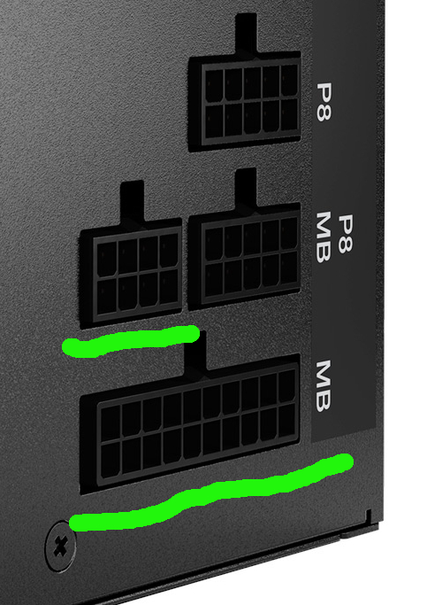

Motorrad schrieb:
Ist das Netzteil noch so verkabelt wie unter Verwendung deines alten Systems? Wenn nein, hast du alle 28 Pole
? Verstehe nicht ist eine komplette Neuinstallation. 28 Pole, es gibt den Hauptstecker mit 20+4 und separat noch 8 auf 4+4 bei diesem Netzteil. Abgesehen von den pcie Stecker und die anderen da kenn ich den Namen nicht.
Und wie hast du dieses Kabel am Netzteil angeschlossen? Dort müssen der 20 pol und der 8pol Stecker angeschlossen sein!
(Abbildung ähnlich!)
Das ist Korrekt angesteckt, allerdings hab ich nicht zwei p8 Stecker sondern nur einen.
