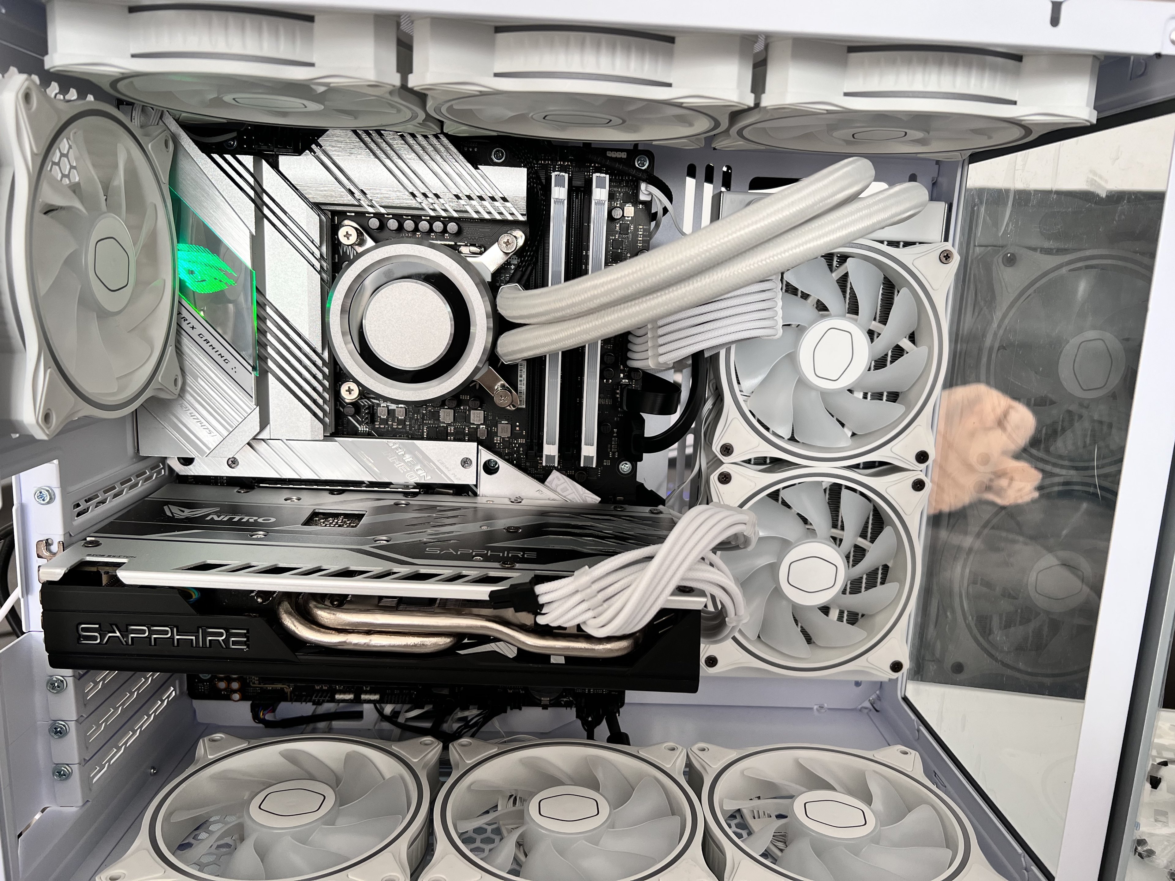

Da hab ich einen Bild mit den Test mit einer Saphire Nitro GPU. An der Grafikkarte liegt es nicht. Mobo bleibt aus. Die Cpu wurde gekauft weil es einen Komplette Neuinstallation ist.

Bilder sind schlecht zu erkennen.
GPU ist lt. Bild nicht korrekt verschraubt. prüfe jesten sitz der GPU im board.
RAM links scheint unten nicht korrekt zu sitzen. drücke den mal nach
EPS anschlüsse kann nich nicht erkennen ob beide drin stecken
Board hat 8+4 Pin. Er hat nur den 8Pin mit 2x P4 angeschlossen, ein P4 ist frei. Mehr hat sein Netzteil nämlich nicht ^^

Oder was noch der Grund sein könnte: falsche Kabel. Dass du andere Kabel nutzt als die vom Netzteil, hast du mit keiner Silbe erwähnt

rg88 schrieb:
Du hast ja auch links oben nicht alle CPU-Stromanschlüsse angesteckt soweit ich sehe. die hast zwei P4 angesteckt und einen P4 freigelassen
Laut Gebrauchsanweisung muss ich nicht alle 12 pins am Mob anschließen. Es reichen die 8, erst wenn ich an das Überbackten gehe sollten die zusätzlichen dazu kommen.
Reaktionen: rg88
okay, dann probier die originalen Kabel
