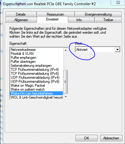

Vielen Dank für die Antwort.
Im Gerätemanager habe ich diese Option gefunden. Sie derzeit aktiviert. Wenn ich sie deaktiviere müsste doch das Problem behoben sein, oder?
