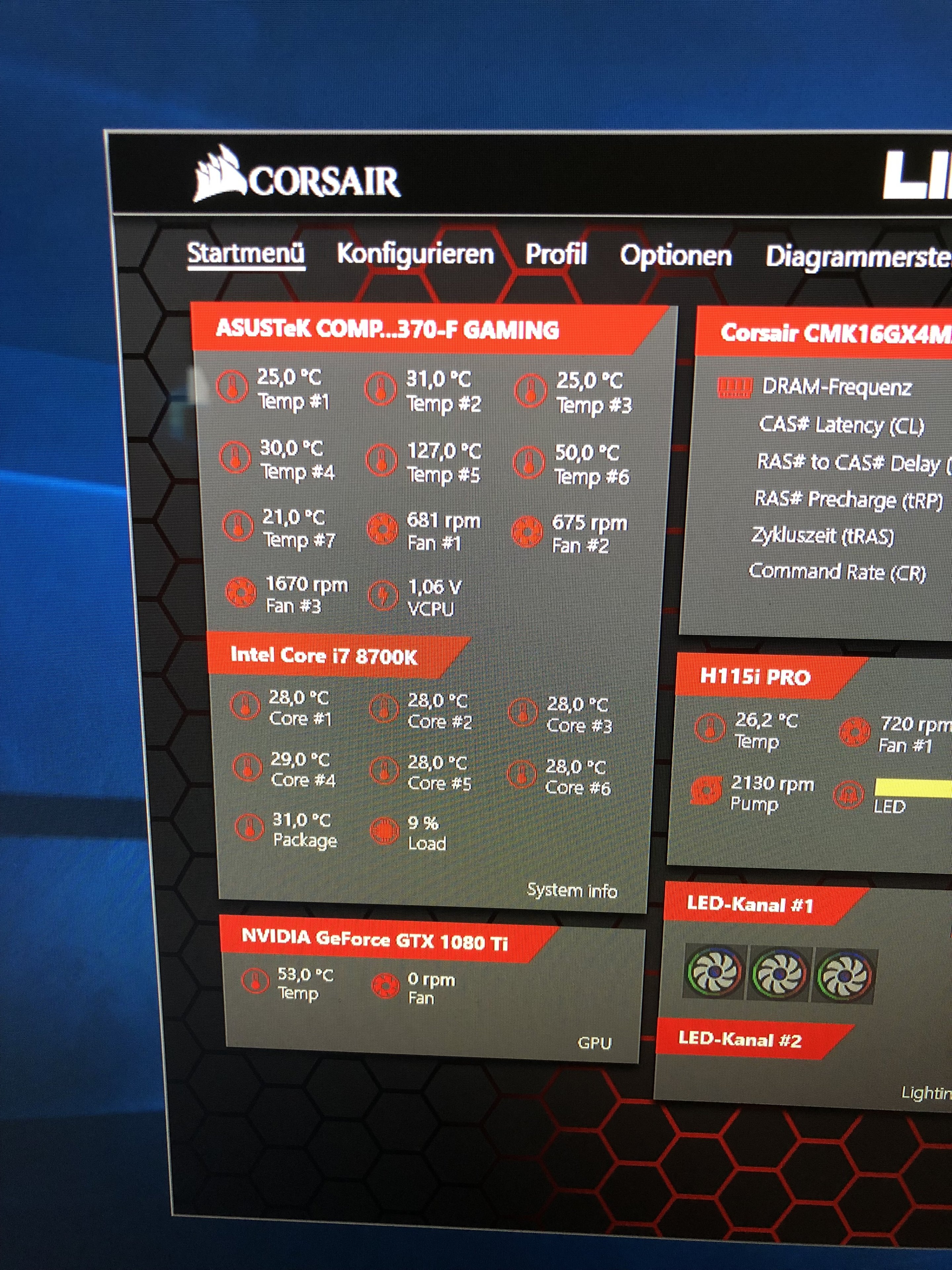

Hallo, habe seit gestern das Corsair Link 4 auf dem PC, dort werden mir beim Mainboard 7 Sensoren angezeigt, jeder zeigt etwas an außer der 5. ( der in der Mitte ) der spinnt hin und her siehe auf den Fotos. Springt immer hin und her zwischen 0° und 130° im 2 Sekunden Takt, hat das Board da überhaupt einen Sensor oder ist das Board im Eimer ?
127° sind immer ein Indiz für einen nicht vorhandenen Sensor - ignorieren...
an diesem eingang vom monitoring-chip wird kein sensor dran sein. du kannst ja im schauen, ob der im bios angezeigt wird. also ignorieren und weitermachen :)
wie meinste das im Bios ansehen ?
zeigt auch 84 90 117 110 81 ect. grad an
das sieht eher nach fahrenheit statt celsius aus: 110°F == 43,3°C
Siehst doch auf dem Bild das dort °C steht und nicht °F also das stimmt
Und der Punkt is ja der springt zwischen 0° und 130° hin und her. Die anderen halten ja ihre Temperatur auch konstant ? Nur der eine #5 macht Spuchten und ich würde gerne wissen ist das normal oder ist da was faul.
ich war bei den werten im bios... du hast sicher keine komponenten, die 110 oder 117°C haben...
komme nicht mit was du meinst. Es wird doch überall °C angezeigt. Aber die 130 die der mir da anzeigt sind ja nicht dauerhaft sondern wechseln im 2 Sekundentakt hin und her. Nein aber ich würde gerne wissen ob ich schauen kann ob es den Sensor überhaupt gibt oder wieso es mir so einen Mist anzeigt ?
Aber auch bei HW Monitor wird mir 0 Min und 128 Max angezeigt ?
du kannst die temperaturen auch im bios anschauen. du wirst sehen, dass dort der sensor mit den 0/127 werten nicht auftauchen wird, da der hersteller des boards weiss, dass er diesen nicht beschaltet hat. alle anderen programme lesen einfach alle werte des monitoring-chips aus und liefern auch werte von eingängen, die keinen sensor haben. das führt dann eben zu deinem "problem".

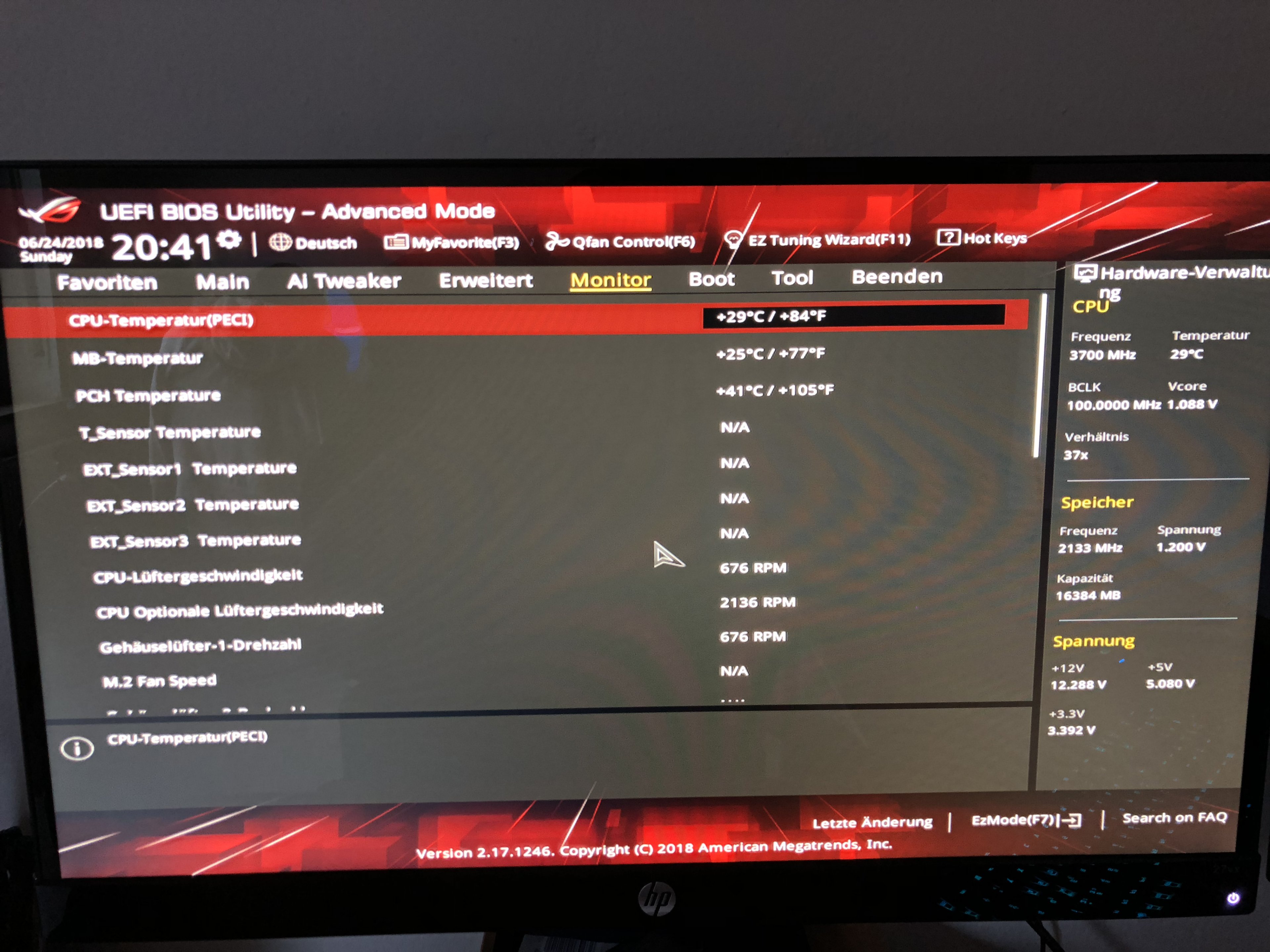

Hier so sieht mein bios aus.
Da wird mir nur ein Sensor angezeigt.
Wieso wird mit bei der Corsair link dann mehrere Werte angeben welche sich auch immer fest halten also normale Abweichungen haben ? Also müssen da doch Sensoren da sein ? Laut Asus Seite hat das Board mehrere Sensoren. Wieso wird im bios nur einer angezeigt oder bin ich falsch gewesen im bios
laut handbuch hat dein board unterhalb des 2. pci x16 steckplatzes einen anschluss, an dem du selber einen sensor anschliessen kannst (t_sensor). der ist auch im bios zu sehen und da du wahrscheinlich nichts angeschlossen hast, zeigt das bios "n/a" und das tool nimmt einfach die rohwerte 0/127.
