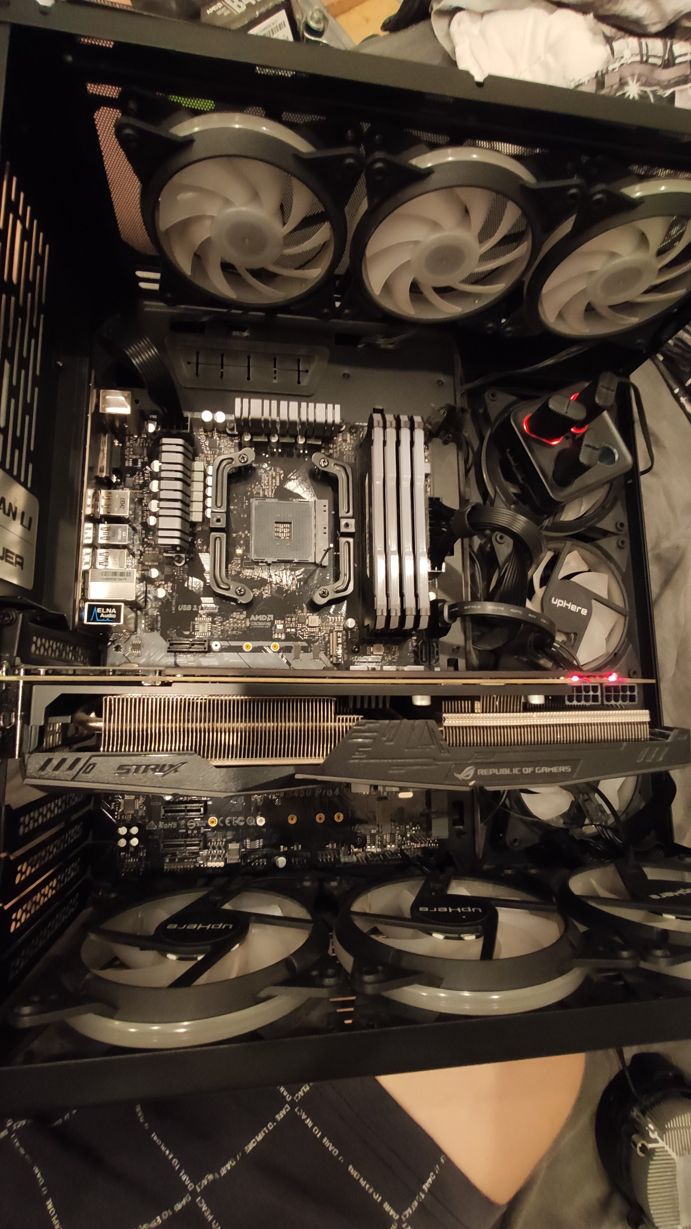

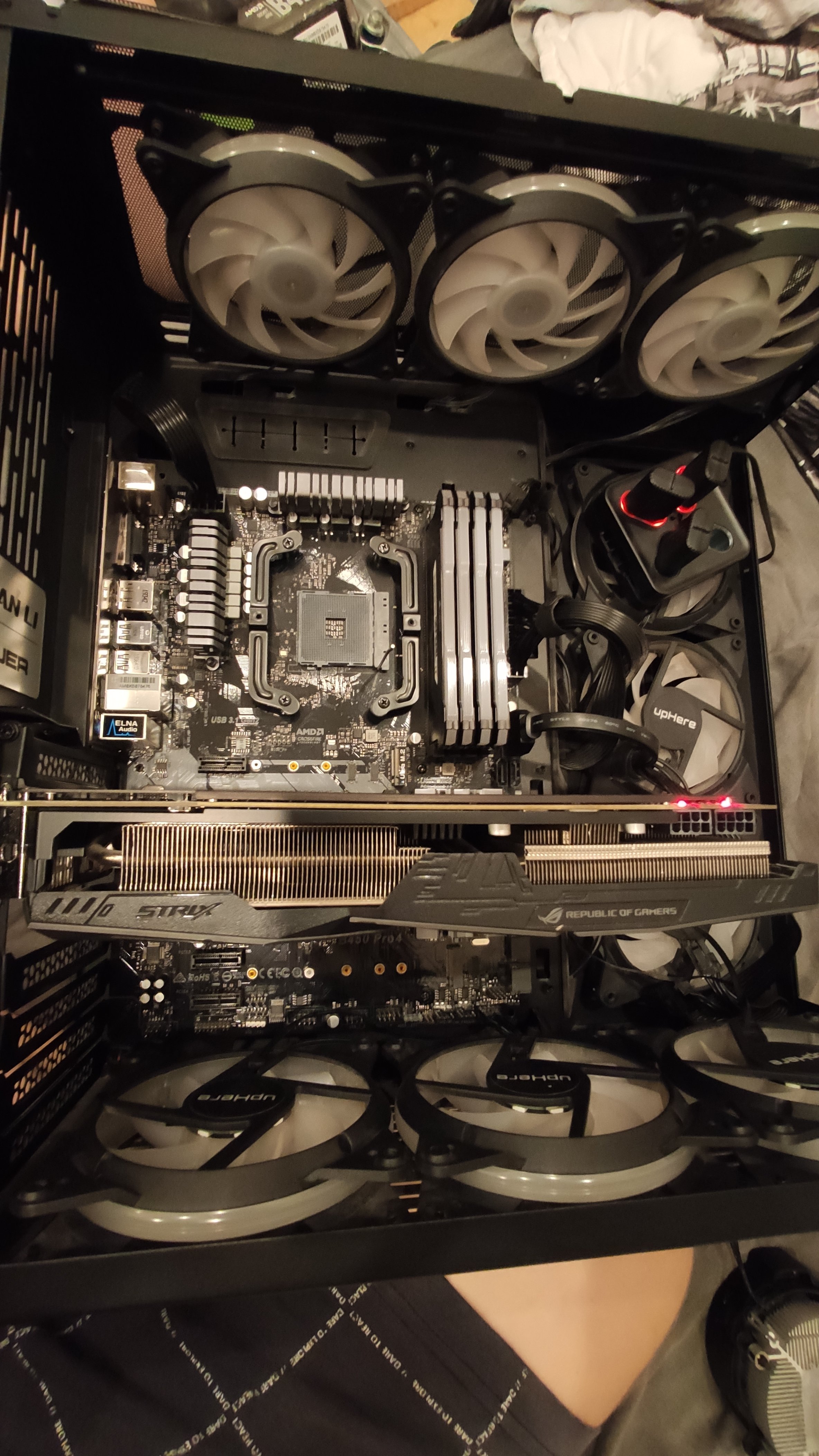

Also einen CMOS-Reset nach Handbuch habe ich noch nicht durchgeführt da man (laut Handbuch) dafür ein Jumper "käppchen" benötigt. Hier ist schonmal das Bild vom gesamten System. (Ja an der GPU hängen auf dem Bild keine pcie Stecker, ist nur zu demonstration, dass auch der 16x Pcie Strom bekommt. Das Vierecke Ding was rot leuchtet, ist zum demonstrieren, dass die USB Anschlüsse ebenfalls Strom bekommen.) Bei der GPU handelt es sich übrigens um die alte Vega 56 da diese sicher funktioniert
Es geht nur darum dass du die beiden pins brückst. Dazu genügt auch ein Schraubenzieher oder etwas anderes aus Metall.

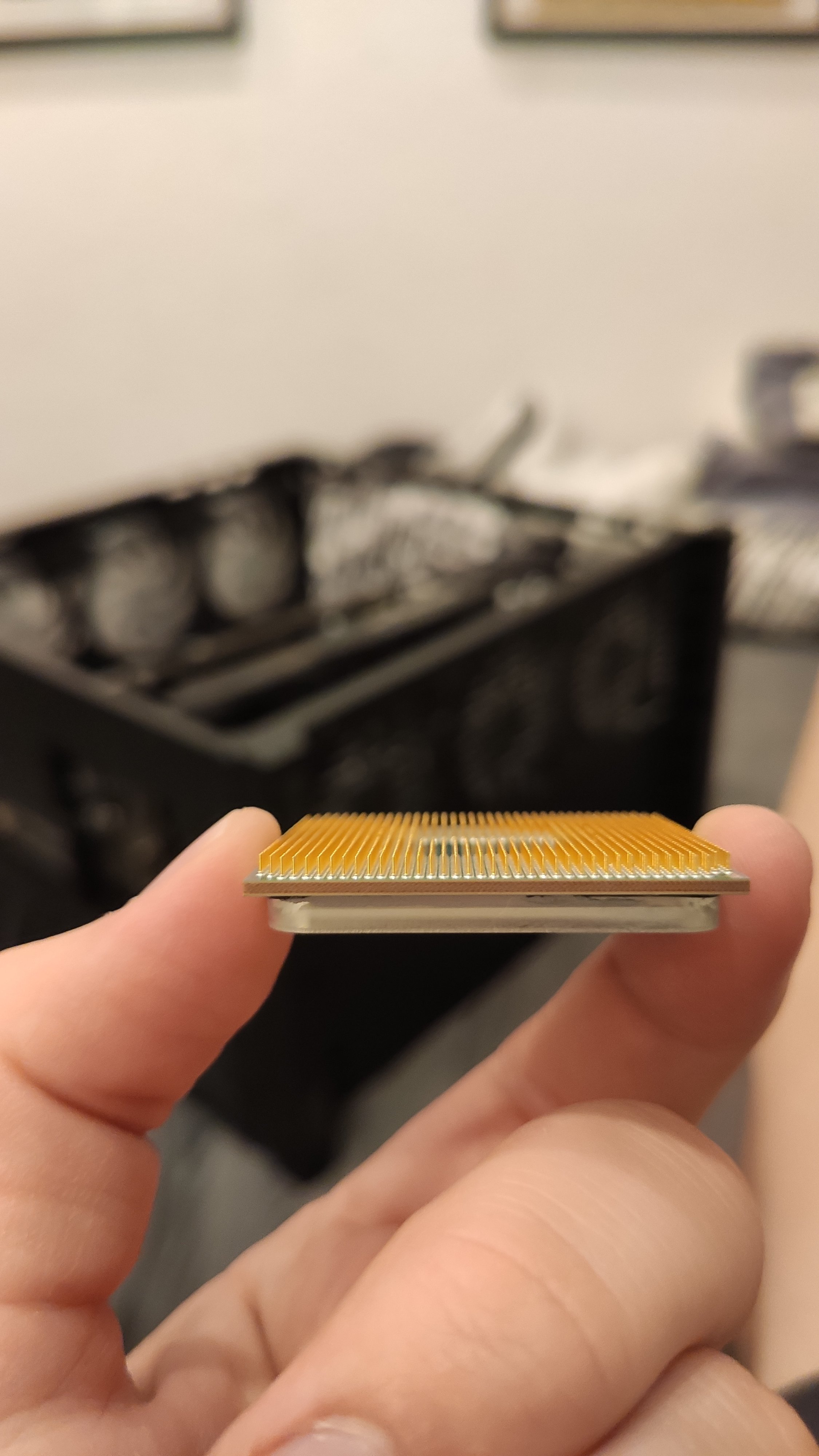

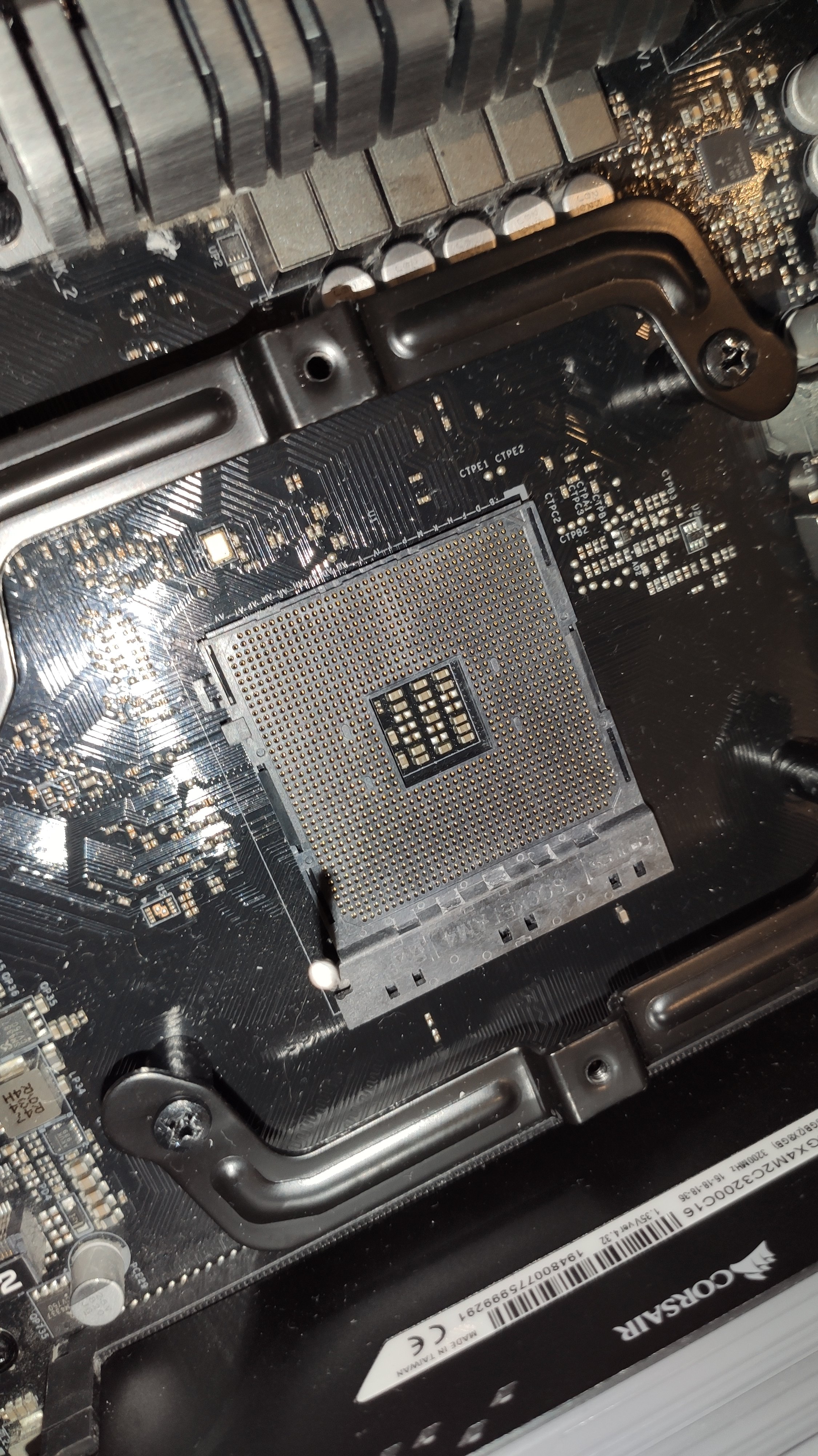

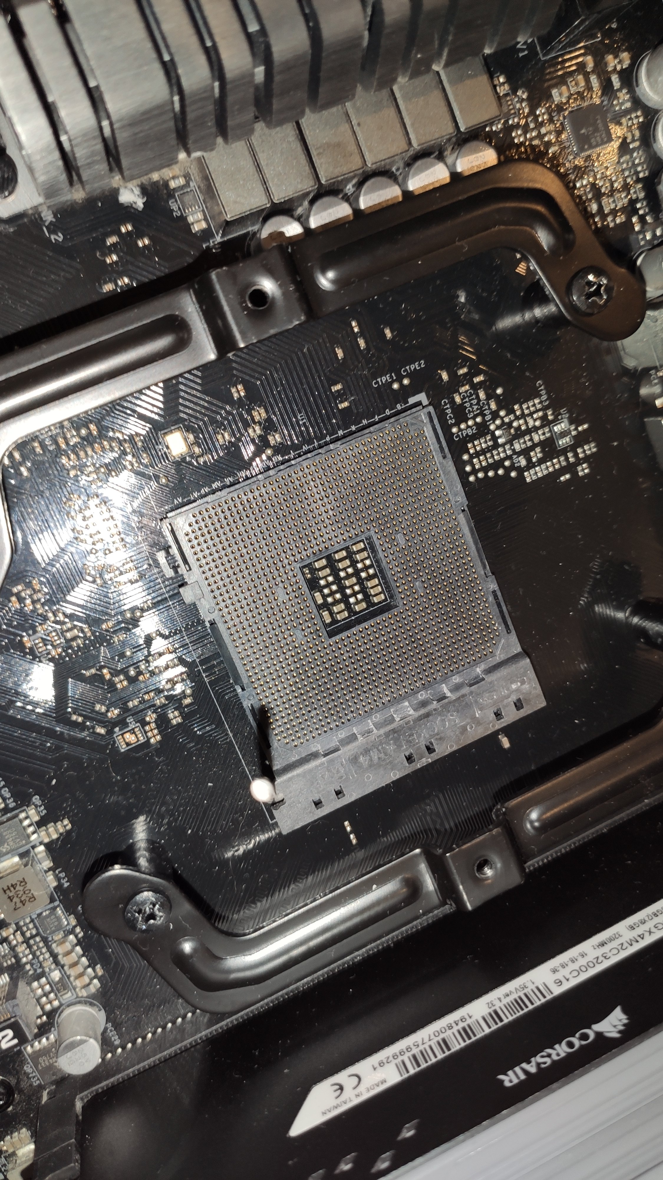

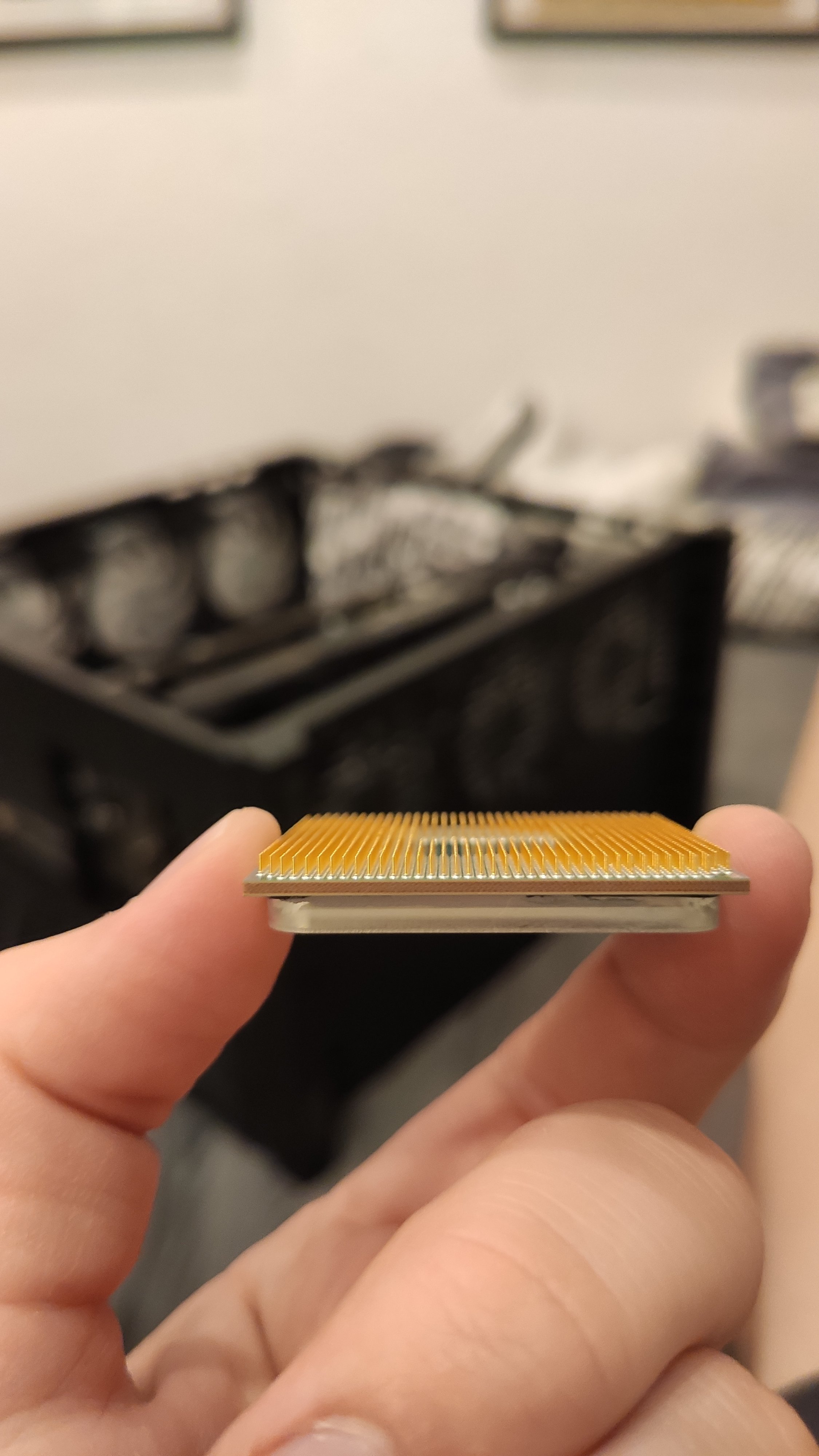

Hier noch ein Bild von der CPU und dem Sockel.
Okay dann versuche ich das mit dem CMOS reset Mal und melde mich dann nochmal :)
CMOS reset tut's auch nicht...
Bleibt alles wie bisher
Eigentlich sehen sowohl Sockel als auch CPU top aus. Von daher ist es wirklich schwer aus der Ferne etwas zu beurteilen. Eine ander passende CPU hast du nicht zufälli8grweise da um diese auszuprobieren? RAM hast du auch Vollbestückung, versuche mal nur einen oder 2 Riegel, einfach nur um es mal getstet zu haben.
