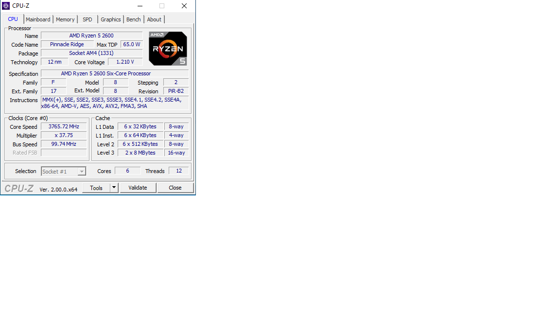

Schönen guten Tag,
ich bin am überlegen meinen PC etwas neues zu schenken.
Ich habe über ein neues Mainboard und einer CPU nachgedacht, hättet ihr ein Vorschlag was ich nehmen sollte?
Mir ist es relativ egal ob es AMD oder Intel ist. Ich finde es sollte nur P/L stimmen.
Ich habe einen Asus Monitor mit er Auflösung 1920*1080 und der kann 144hz meine aktuelle Graka ist die GTX 1060 6GB ( wird auch später erneuert nur wann weiß ich noch nicht)
Evtl. sagt ihr auch das mein Setup nicht schlimm ist und es reicht erstmal, deswegen hänge ich euch ein Bilder von meinem aktuellen Setup an.
Hin und wieder kommt es zu lange Ladezeiten was mich etwas nervt trotz SSD.
Würde mich über Vorschläge freuen.
reicht für was? wo fehlt leistung? budget? wie läuft der RAM (CPU-Z -> "Memory")? welche SSD?

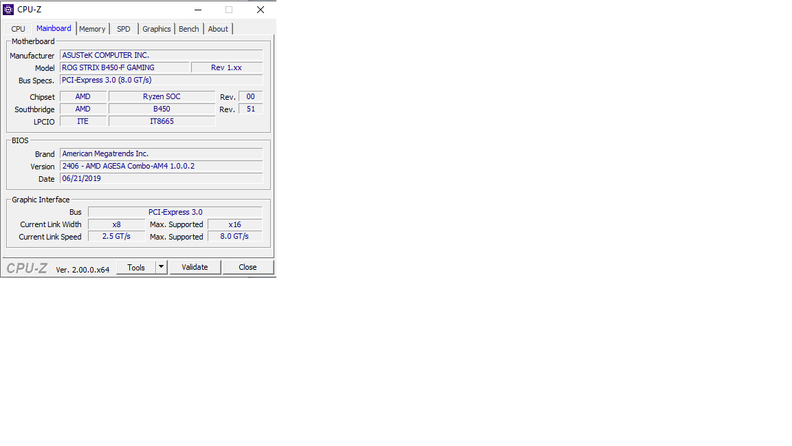

dein MB frisst mit nem aktuellen BIOS (4007 oder neuer) auch Zen3; warum hier was neues?

Für einen Ryzen 5000 braucht es übrigens kein neues Mainboard, nur ein BIOS Update.

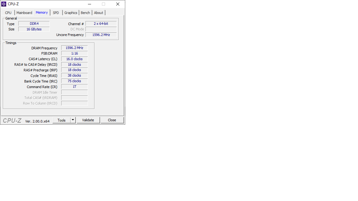

Und zum Schluss das Bild von CPU-Z

da ich auch den Ram wieder auf 3200 stellen musste und das schon mal gemacht habe
Der Arbeitsspeicher wird doch gar nicht mit 3200MHz ausgeliefert?
Meine Auflösung ist 1920*1080 mit 144Hz
und mein ram ist der
16GB G.Skill Aegis DDR4-3200 DIMM​
Jaa ich habe den 3200Mhz zu 100% gekauft.
Gut würde aber auch erklären warum ich ihn auf 3200 stellen musste.
Ja ich habe nun durch das ganze lesen auch erfahren das der aegis nicht gut ist. Hatte mir den PC selber zusammen gestellt und da wusste ich das nicht.

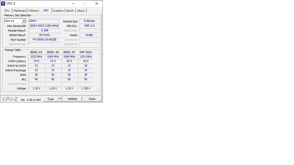

@MuhKuh93:
F4-3000C16 ist aber ganz sicher nicht 3200. jetzt wüsste ich fast gerne was direkt auf den riegeln steht.
wenn der Aegis vernünftig mit vollem takt läuft tut er das auch nicht schlechter als jeder andere RAM mit den gleichen specs.

Und der RAM läuft mit deinem Prozessor mit 3200 MHz Fehlerfrei? Auch mal getestet oder nur Settings gelesen und eingestellt? Die 2600 er haben einen recht zickigen RAM Controller und offiziell nur Unterstützung bis 2933 MHz, denke mal 3000 MHz sollte da kein Problem sein, aber 3200 MHz 🤔, und die Timings sind dann halt auch schlechter.....
BIOS Updates sind mittlerweile kein Hexenwerk mehr, auf der Homepage von Asus nach deinem Board suchen, bei Support das letzte BIOS laden, auf ein USB Stick entpacken, im BIOS das Update machen lassen und beim nachfolgenden Neustart die defaults laden. Ggf noch das Xmp Profil laden. Fertig
