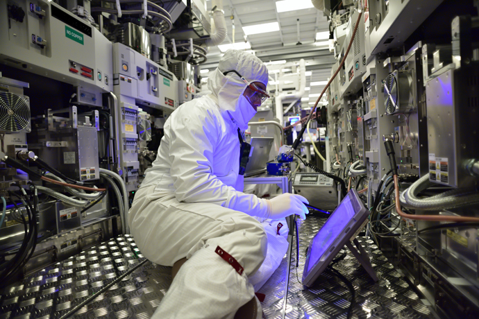

Bei manchen könnte man meinen, sie arbeiten nur unter Beachtung aller Eventualitäten. Ungefähr so:

Neulich bei Intel (Vermutlich aus Gründen...):onesworld schrieb:Bei manchen könnte man meinen, sie arbeiten nur unter Beachtung aller Eventualitäten. Ungefähr so:
Aber... Bahhh! Hier bei uns stecken wir sowas seit 25 Jahren Nackt und vorher in der Ionendusche 20min Aufgeladen und da ist nie was passiert...
