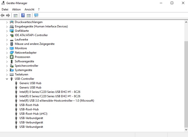

Screenshot vom Geräte-Manager und hier insbes. den USB-Bereich (aufklappen) erstellen und im nächsten Beitrag anhängen.

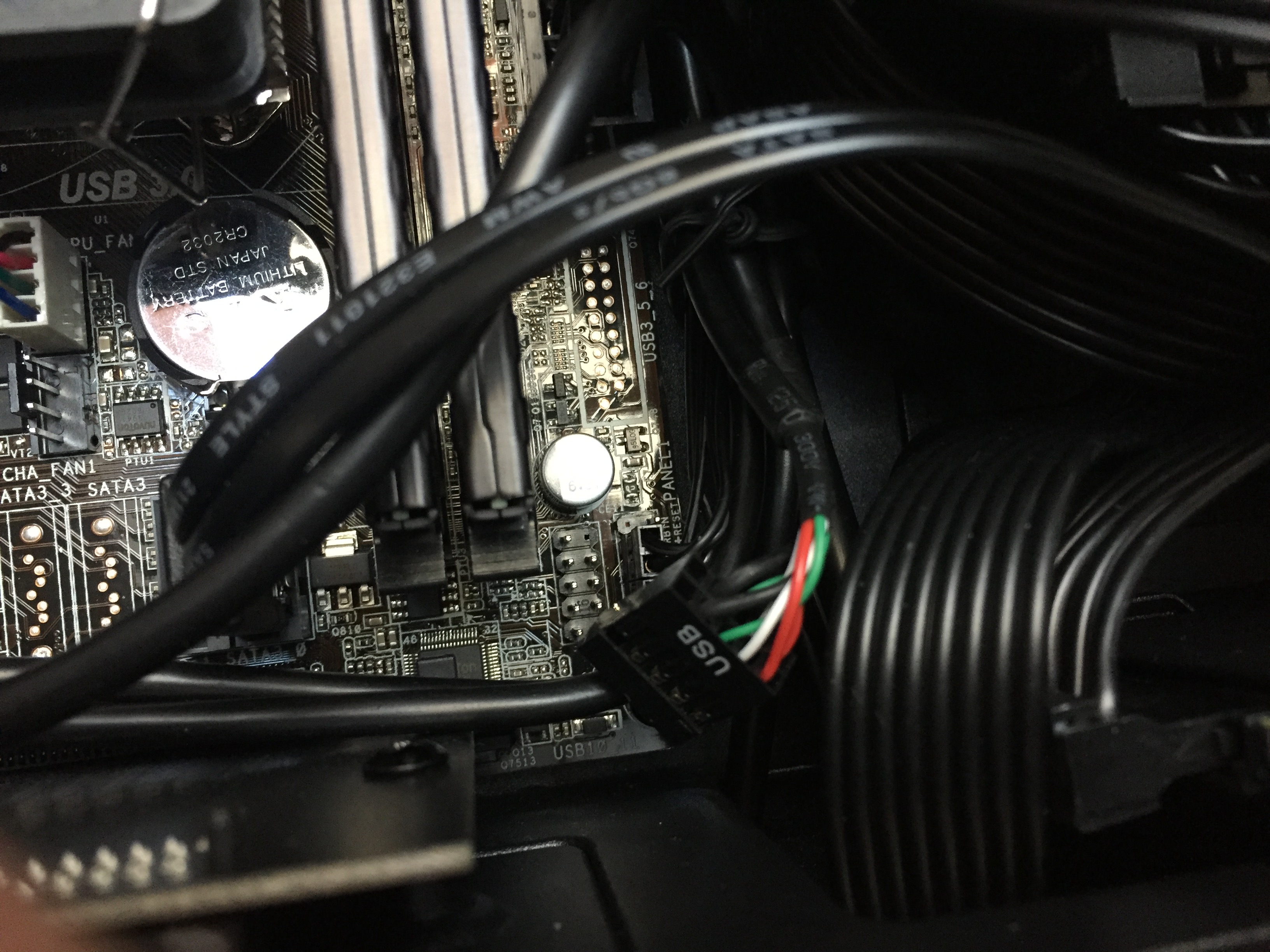

Scharfes/ detailliertes Bild vom Motherboard insbes. vom Bereich des Front-Panel-Header erstellen und im nächsten Beitrag anhängen.
Foto
Keine Ahnung, warum das Foto gequetscht werden muss...

Und jetzt hast du extra den Anschluss vom Header abgezogen, so dass man auch nicht sehen kann/ konnte ob der Anschluss von der Polung her richtig aufgesteckt wurde ...
Der ist/war richtig aufgesteckt, weil nur eine Möglichkeit ihn aufzustecken besteht.
Dann kontrolliere die einzelnen Litzen ob die richtig im Stecker stecken der auf den Header gesteckt wird. Gleiches für den Anschluss im/ am Gehäuse wo das Kabel im/ am USB-Anschluss endet. Auch den USB-Anschluss selber ggfs. kontrollieren ob die Kontaktzungen ggfs. verbogen sind, etc..

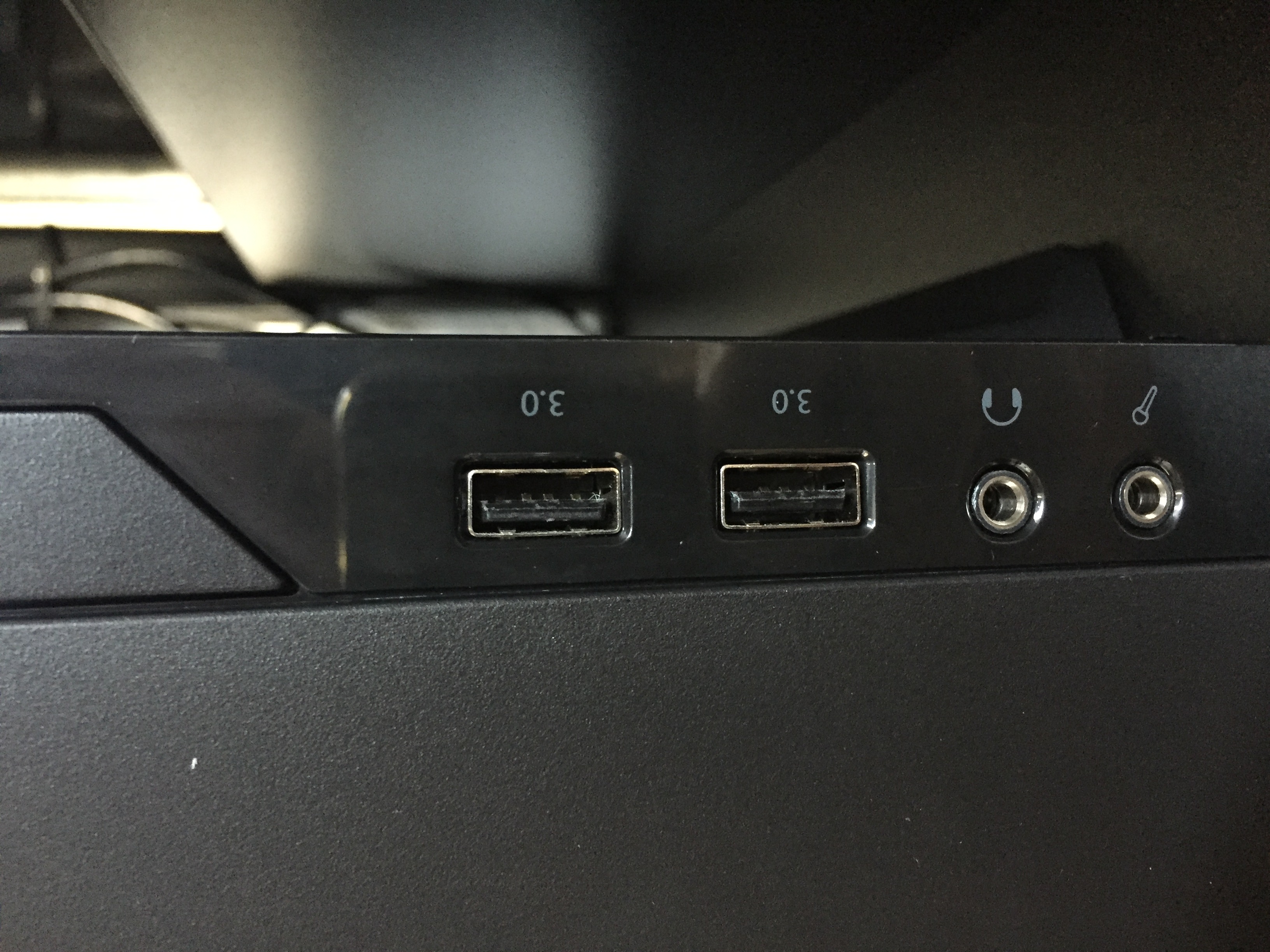

Der USB-Anschluss selber war anfangs ziemlich "fest", das lag an der Kontaktzunge, die relativ mittig im Anschluss saß. Mit der Zeit hat diese sich etwas nach links gebogen aber das dürfte nicht das Problem sein, oder? Am unteren Anschluss (Hier wird nicht regelmäßig aus- und eingesteckt.) sieht man den Vergleich.
