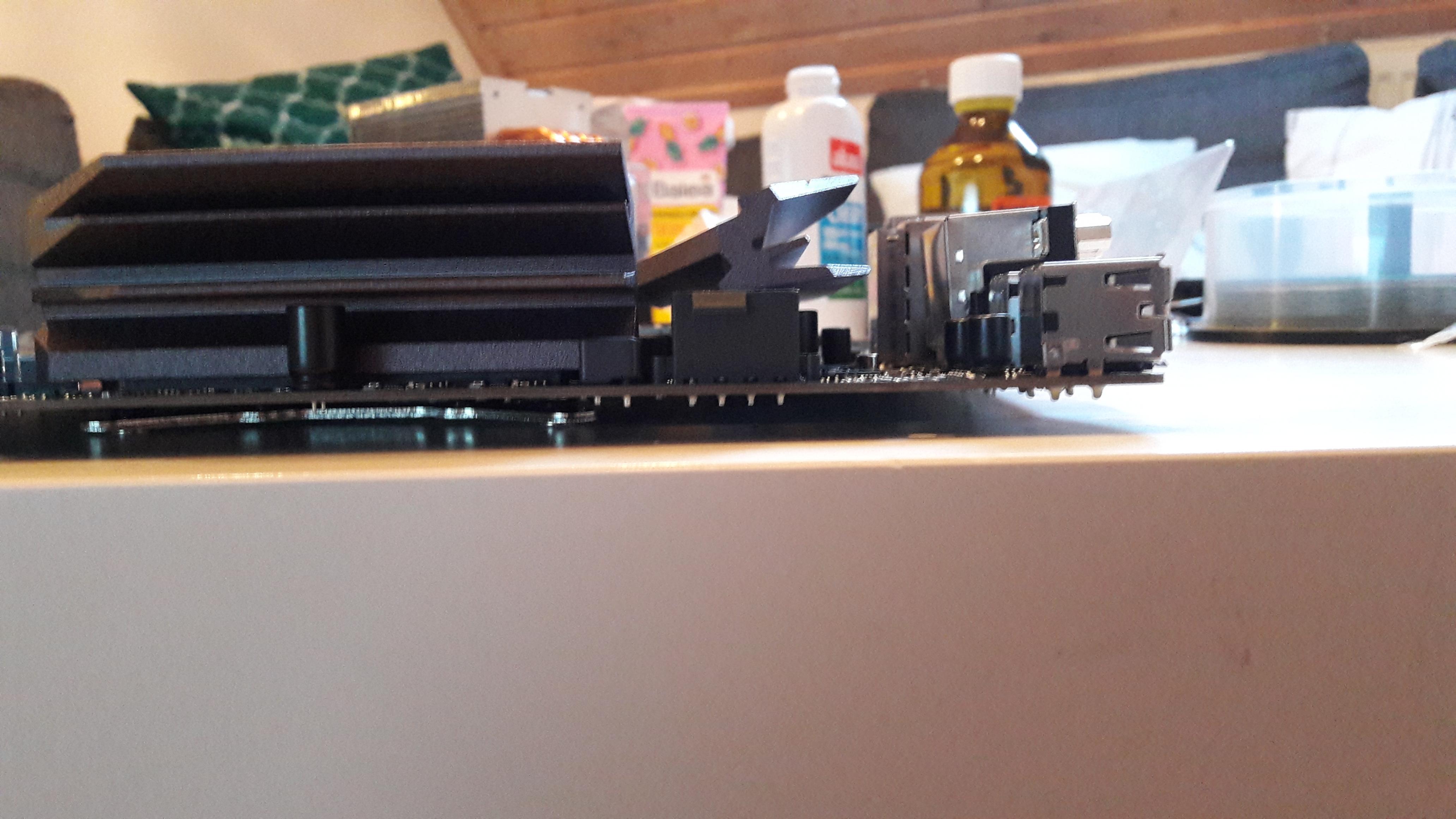

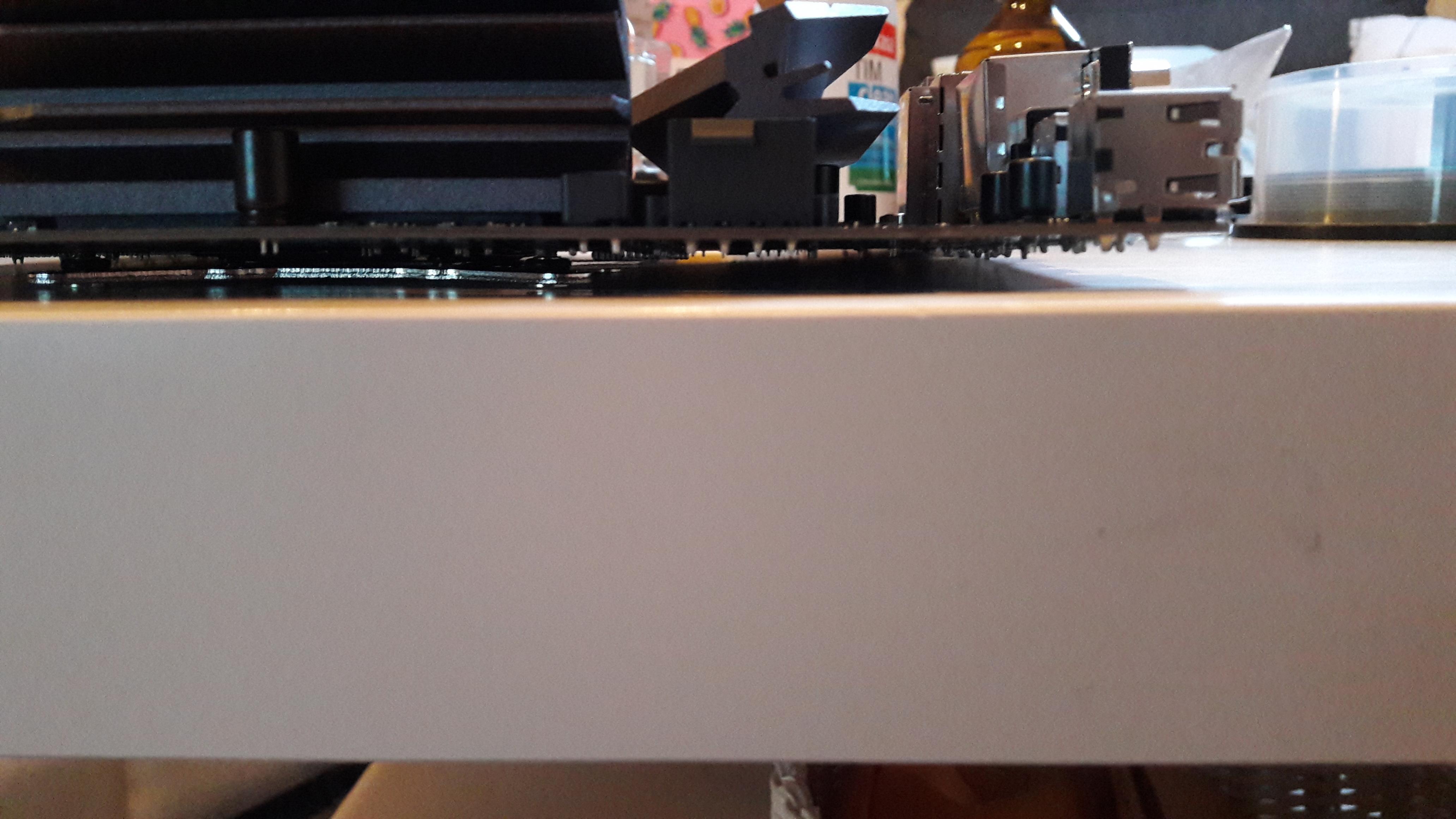

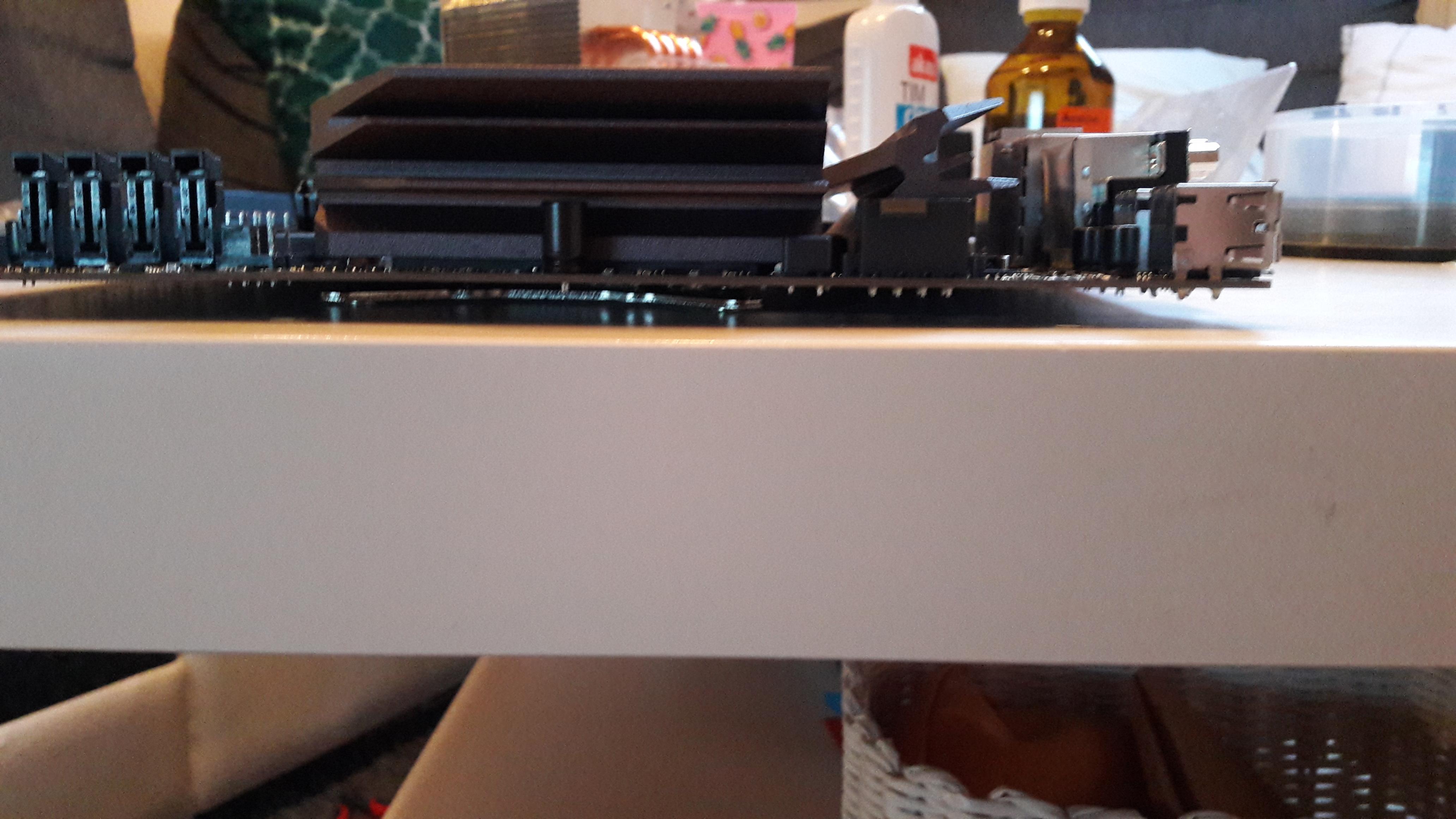

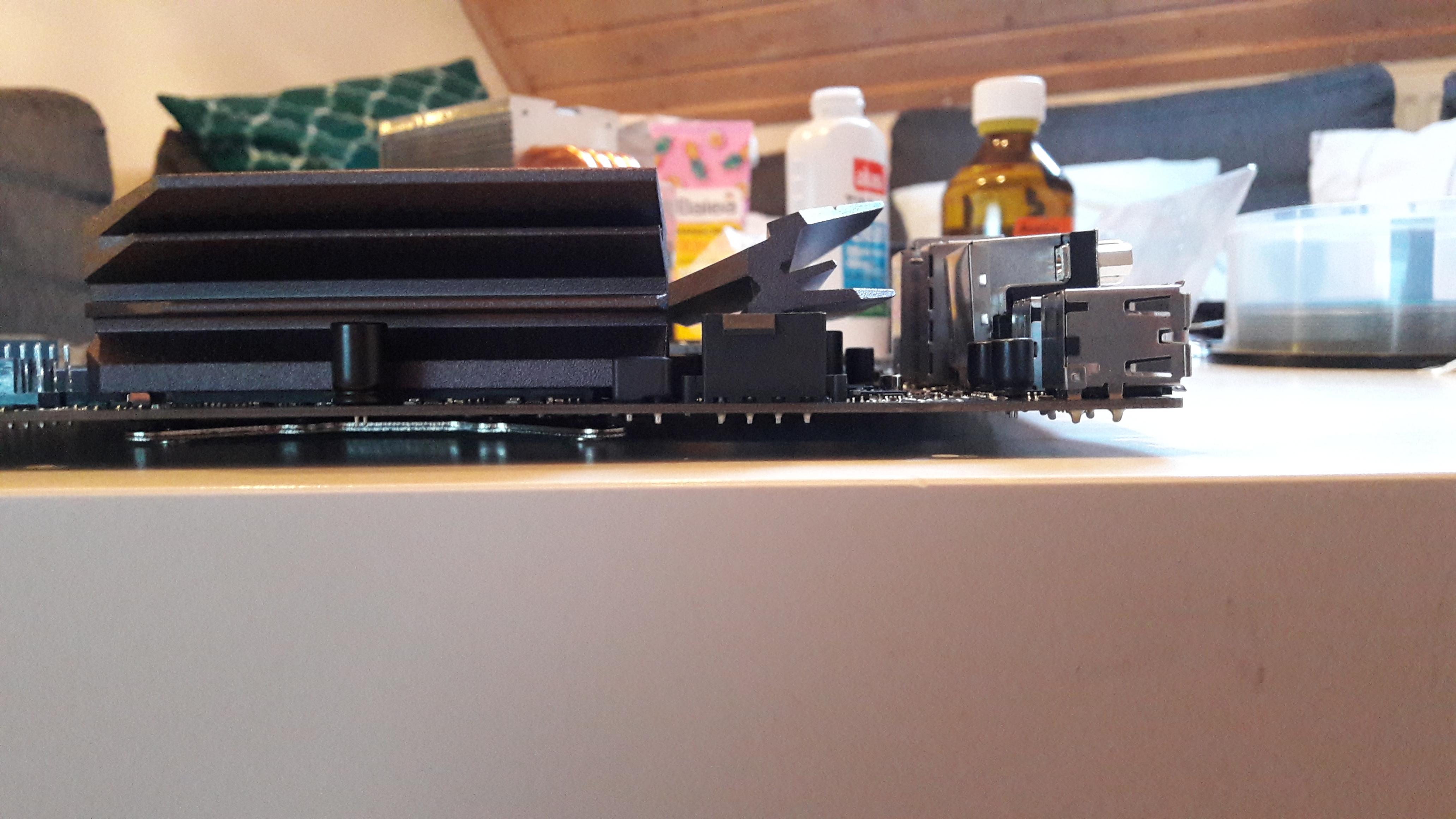

Servus ich baue gerade meinen neuen PC zusammen dabei ist mir aufgefallen das mein Mainboard verbogen ist nachdem ich die backplate meines CPU Kühlers montiert habe.
Die biegung ist minimal, aber dennoch mache ich mir nun einen Kopf.
Sind solche biegungen im MB normal bzw. können solche biegungen das MB beschädigen?
Bilder im Anhang: ( Rechts im Bild sieht man eine biegung)

Das ist wirklich nur minimal. Da würde ich mir überhaupt keine Gedanken machen. Habe ich so schon oft genug gesehen. Also absolut im Rahmen.
Einfach so sein lassen und übrigens auf keinen Fall versuchen ein Board gerade zu biegen.
Ich vermute der CPU Kühler verbiegt durch den Anpressdruck das Mainboard.
Das ist normal und kein Grund zur Sorge.
Ich habe die schrauben der backplate jetzt nur handfest angezogen, ich hoffe das reicht?
Das ist kein Grund zur Besorgnis. Bei den boxed-Kühlern die mit Push-Pins befestigt werden sieht das teilweise noch schlimmer aus.
