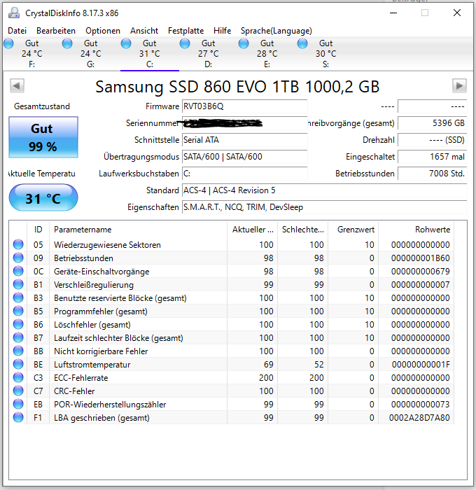

Das Gut bei CDI ist aber fast wertlos. Die (hexadezimal) werte sind interessant, und zwar alle, daher Fenster ganz aufziehen und Screenshot machen.

Von den CDI Werten sehe ich da auch nichts. Hier meine:

C7 steht auf 0 - das Kabel ist also in Ordnung.
