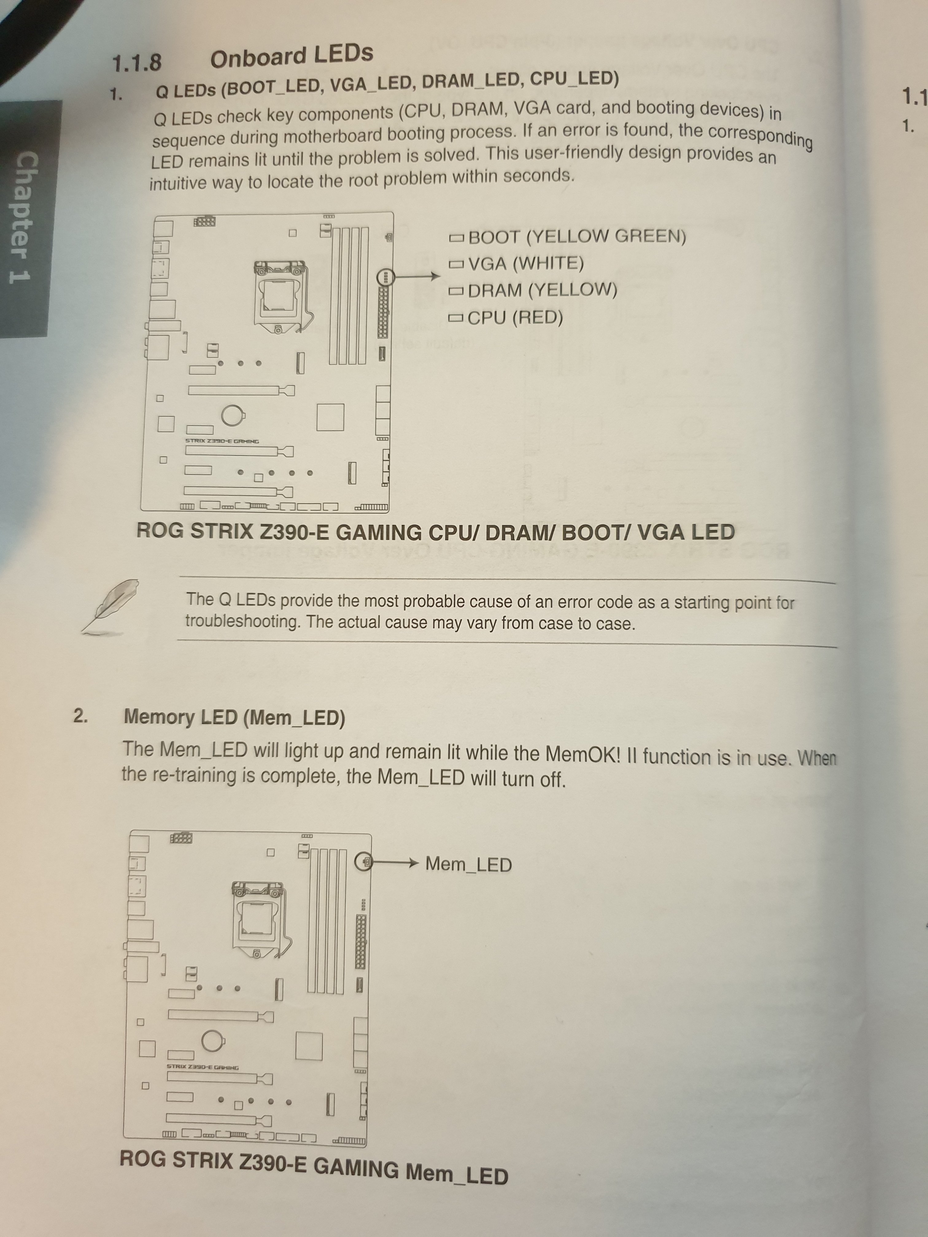

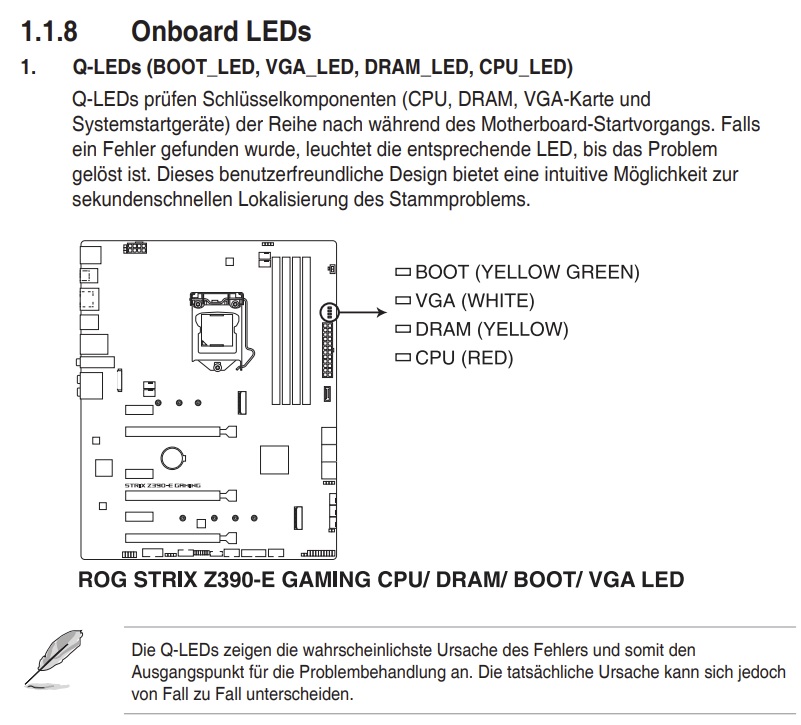

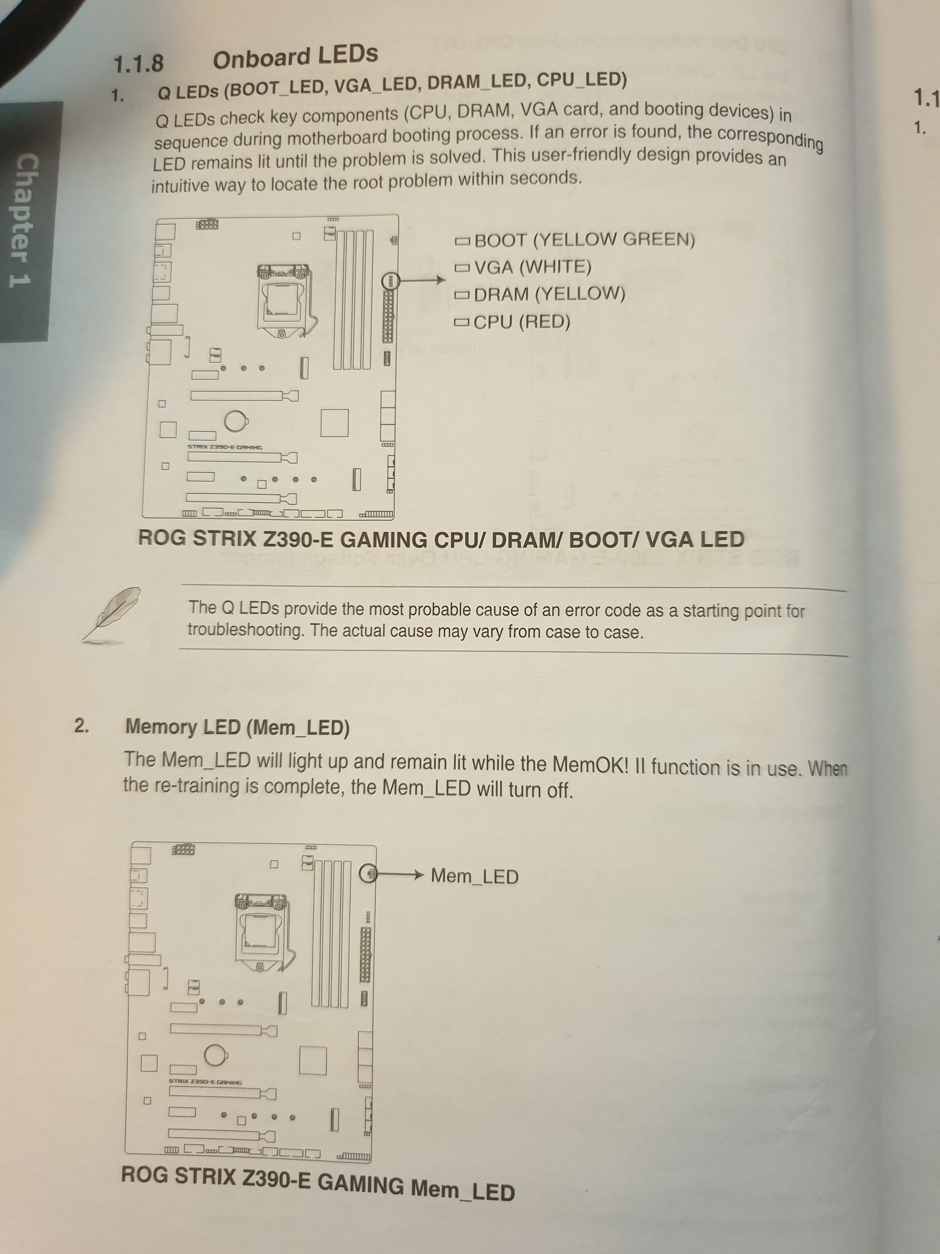

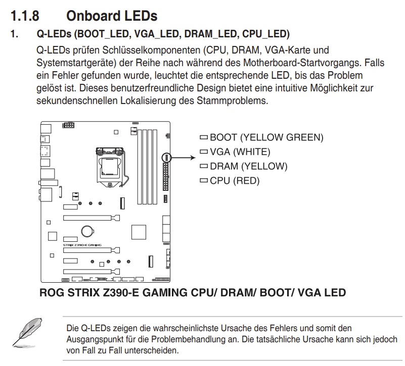

Hab nun etwas darüber gefunden, aber mein englisch ist sehr schlecht....sorry :(

Jetzt hab ich was im Internet gefunden:
Wow. Die informationen im manual sind absolut nutzlos :D
Mach mal erst was @Cardhu sagte - Wenn das nichts bringt sehen wir weiter :) An zu wenig Strom wird es schonmal nicht liegen - sofern beide PCIe stecker auf die Karte gesteckt sind
