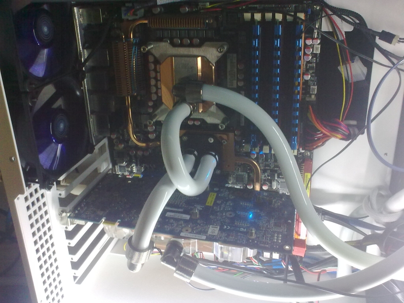

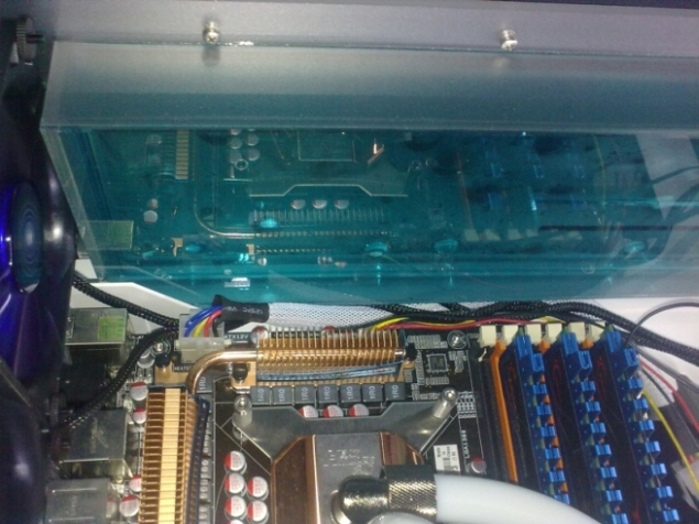

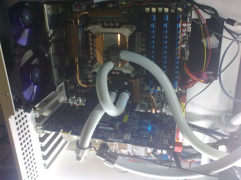

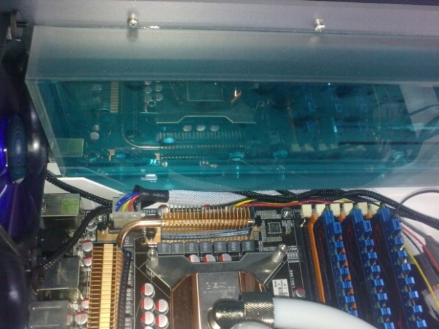

Mein Case schaut Quasi wie auf den Bildern aus, nur mit Z68 Mobo innen drin und ohne Chipsatzkühlung. Oben is bei mir der AGB drin und ich habe nur hinten 2 Lüfter auf 600 Umdrehungen. Das reicht absolut aus um die Spawas auf 50°C zu halten unter Prime, ohne zusätzliche Kühlung (auf dem Bild ist noch ein Mobo Wasserkühler drin, der aktuell nicht drin ist, wie gesagt, alte Hardware Komponenten).
