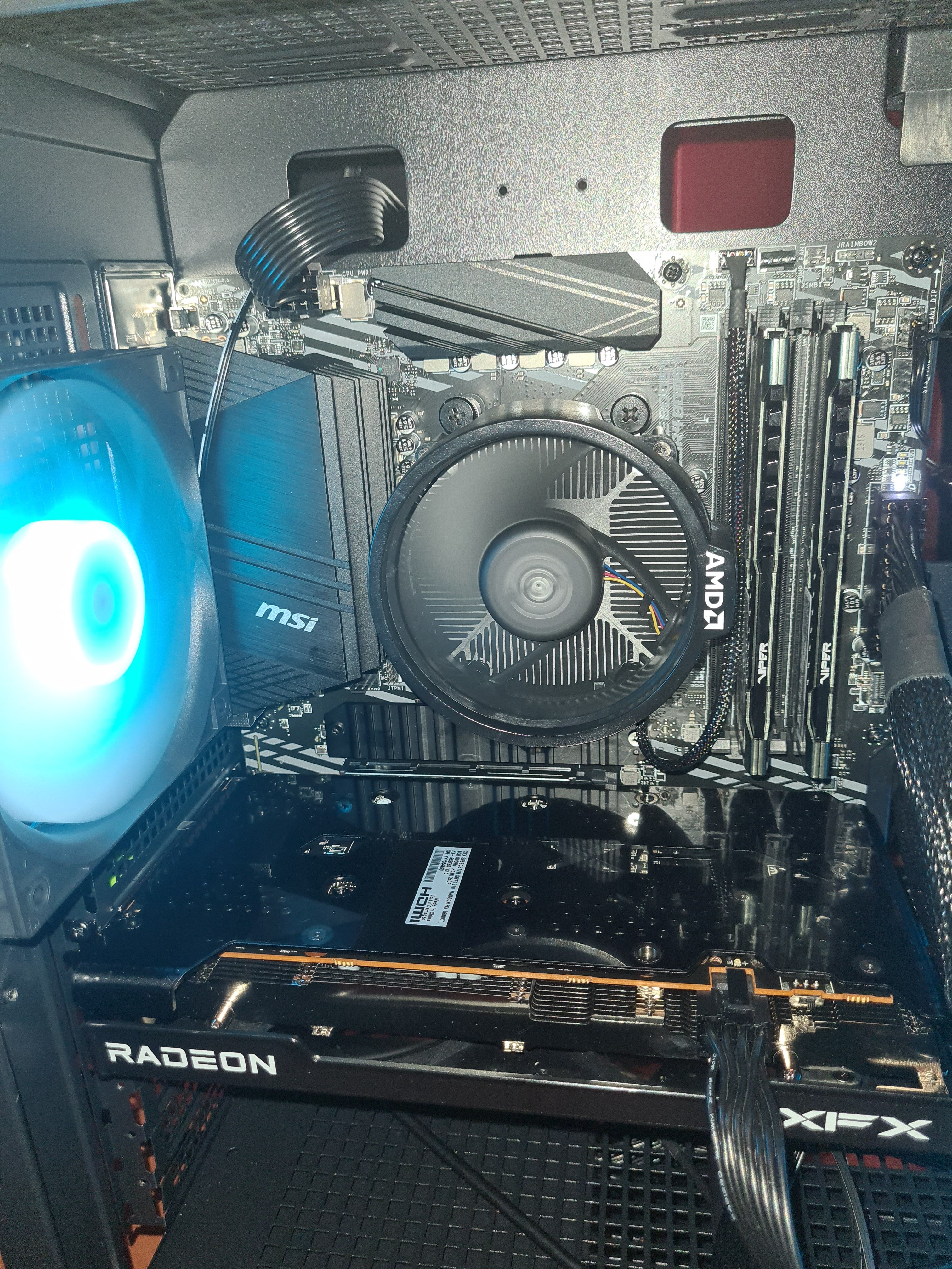

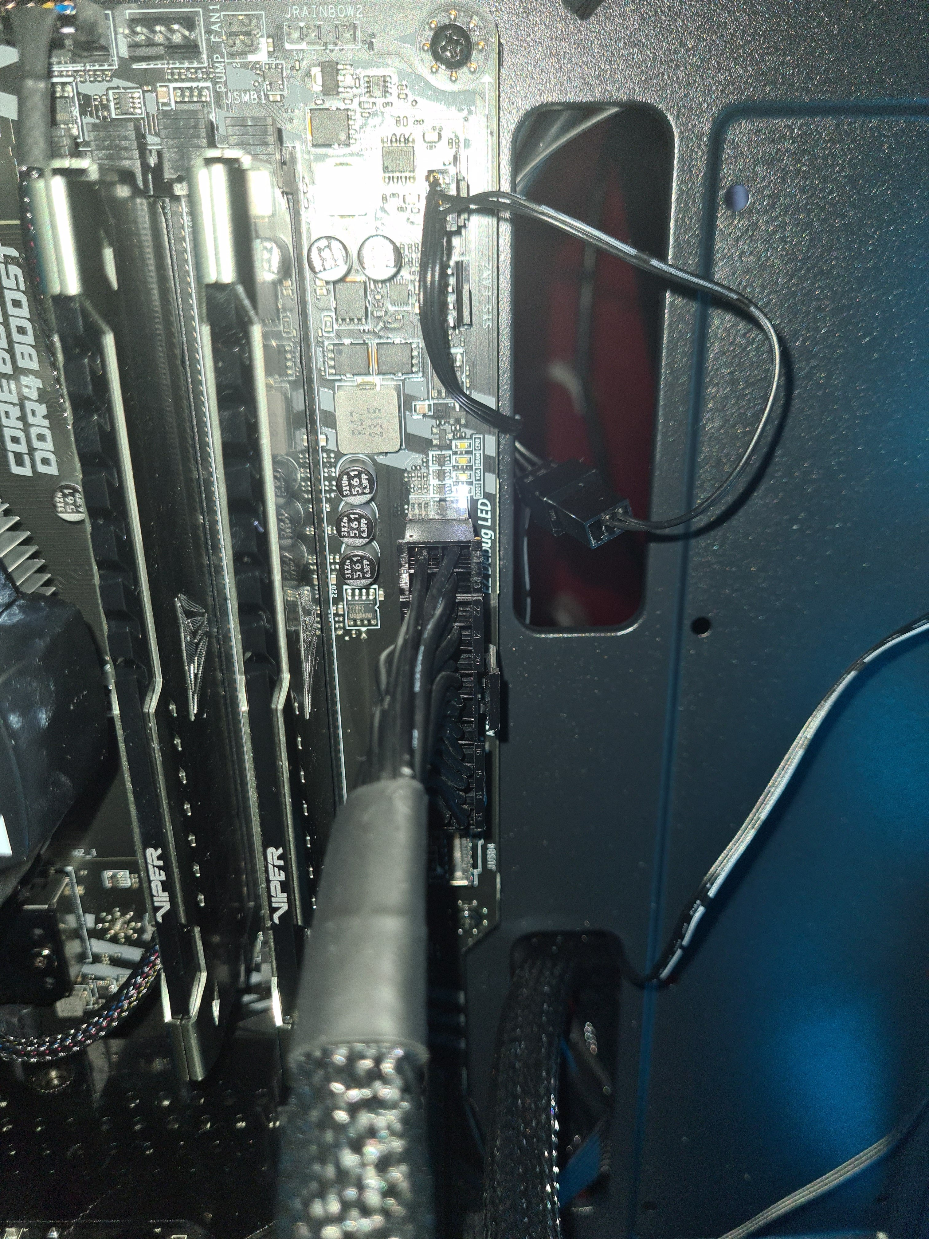

Ich habe heute zum aller ersten Mal einen PC gebaut, die Teile sind alle Neu sie sollten also eigentlich nicht defekt sein. Als ich fertig war habe ich den PC gestartet und die Weiße LED Leuchte ist durchgehend an geblieben. Außerdem habe ich kein Signal auf meinem Bildschirm. Wäre schön wenn jemand einen Lösungsvorschlag hat, weil ich bin echt am verzweifeln
Habe kontrolliert ob alle Kabel richtig angeschlossen sind und das Motherboard komplett vom Strom genommen.
und was steht an der LED?
Sicherlich BOOT oder? es ist halt kein Windows installiert und dadurch hat er nichts zum booten und deswegen leuchtet diese LED

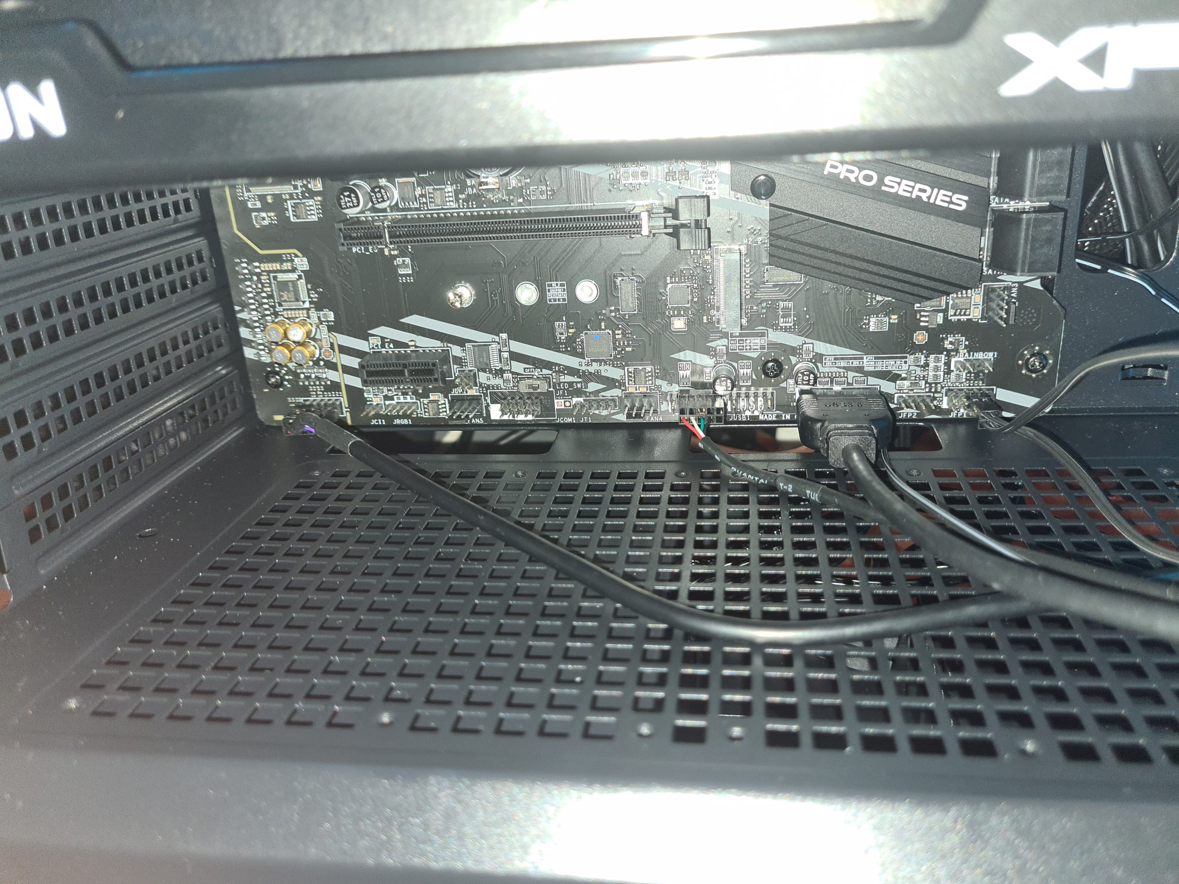

Monitor auch an der Grafikkarte angeschlossen und nicht am Board?
Am Monitor den richtigen Eingang im Menü gewählt?
Welcher Monitor und wie mit dem PC verbunden?

Es leuchtet tatsächlich die Boot-LED (siehe Bild 2). Daher erstmal die Frage: Wo ist der Monitor angeschlossen? Bild von der PC-Rückseite bitte.

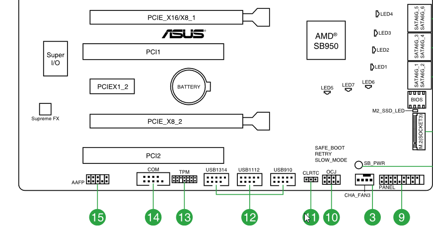

Versuch mal einen BIOS Reset.
Anweisungen hier: https://www.asus.com/support/faq/1040820/ Benutz' z.B. einen flachen Schraubendreher.
Dein board hat CLRTC auf nummer 11 wo meine Maus ist:
Dann kommt noch dazu, daß die Kiste was älter ist, also auch mal gleich die Batterie auswechseln. Gleiche Nummer Batterie kaufen und dann ist meist eine kleine Metalllasche, die man aurückziehen muß, um die alte Batterie rauszukriegen.
