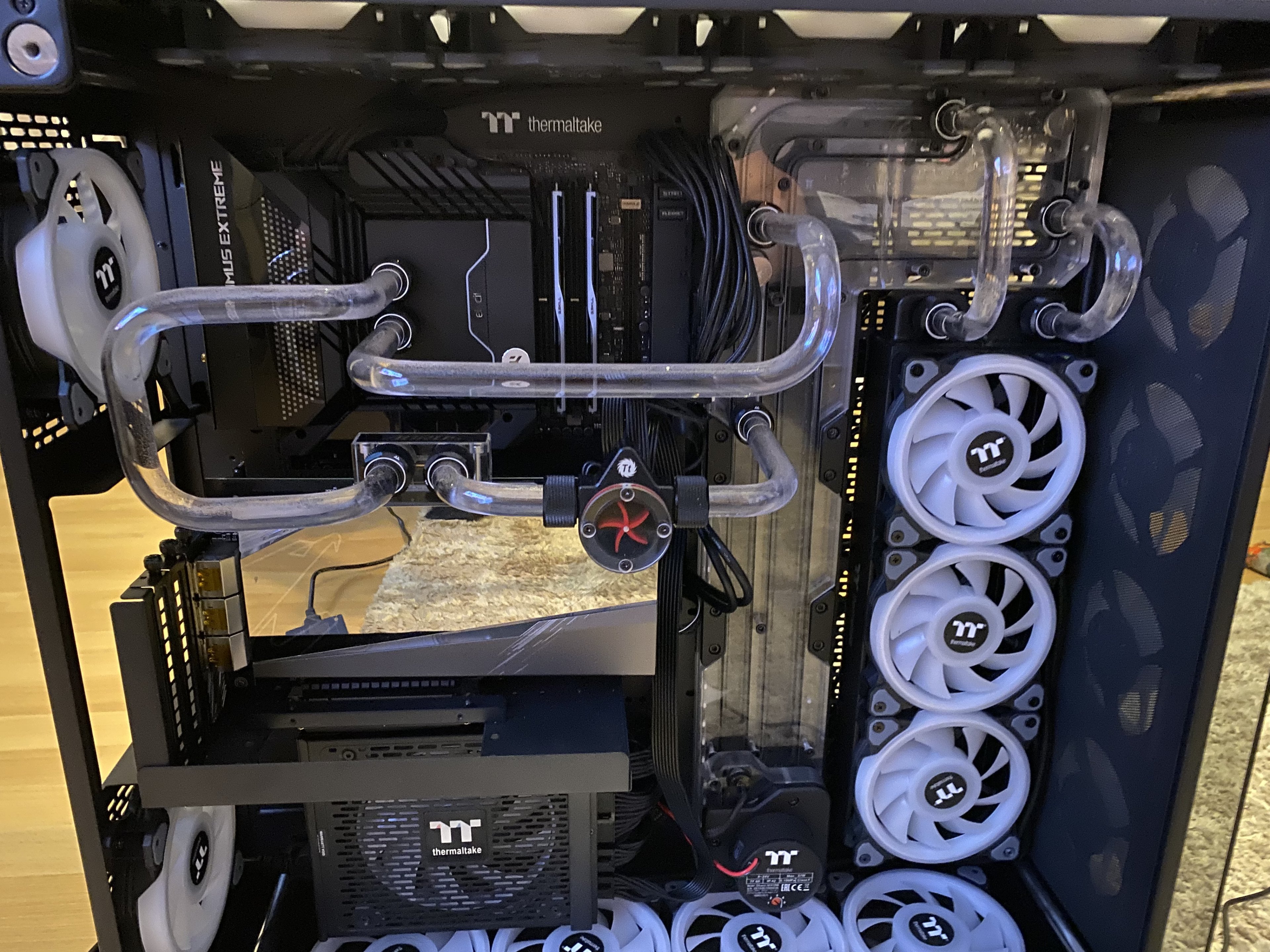

Mach doch bitte mal ein Foto ins Case rein, auf dem man das ganze mal komplett sehen kann. Für mich sieht das auf dem einen Bild so aus als könnte man ein Stück Teppich oder so sehen. Sprich, das Board ist nicht weit genug nach "links" gerutscht. Aber das kann man mit nem andren Bild besser beurteilen.
Das mit dem sichtbaren Teppich, war ja der Stein des Anstosses aber scheinbar, gehört das tatsächlich so.
Vom Thermal Take Youtubevideo sieht man das riesen Loch auch schön. Auch im Video wird Kompatibilität mit ETX an gepriesen...
Und... irgendwie funktioniert das bei denen alles ohne auch nur ein einziges Kabel anzuschließen :D

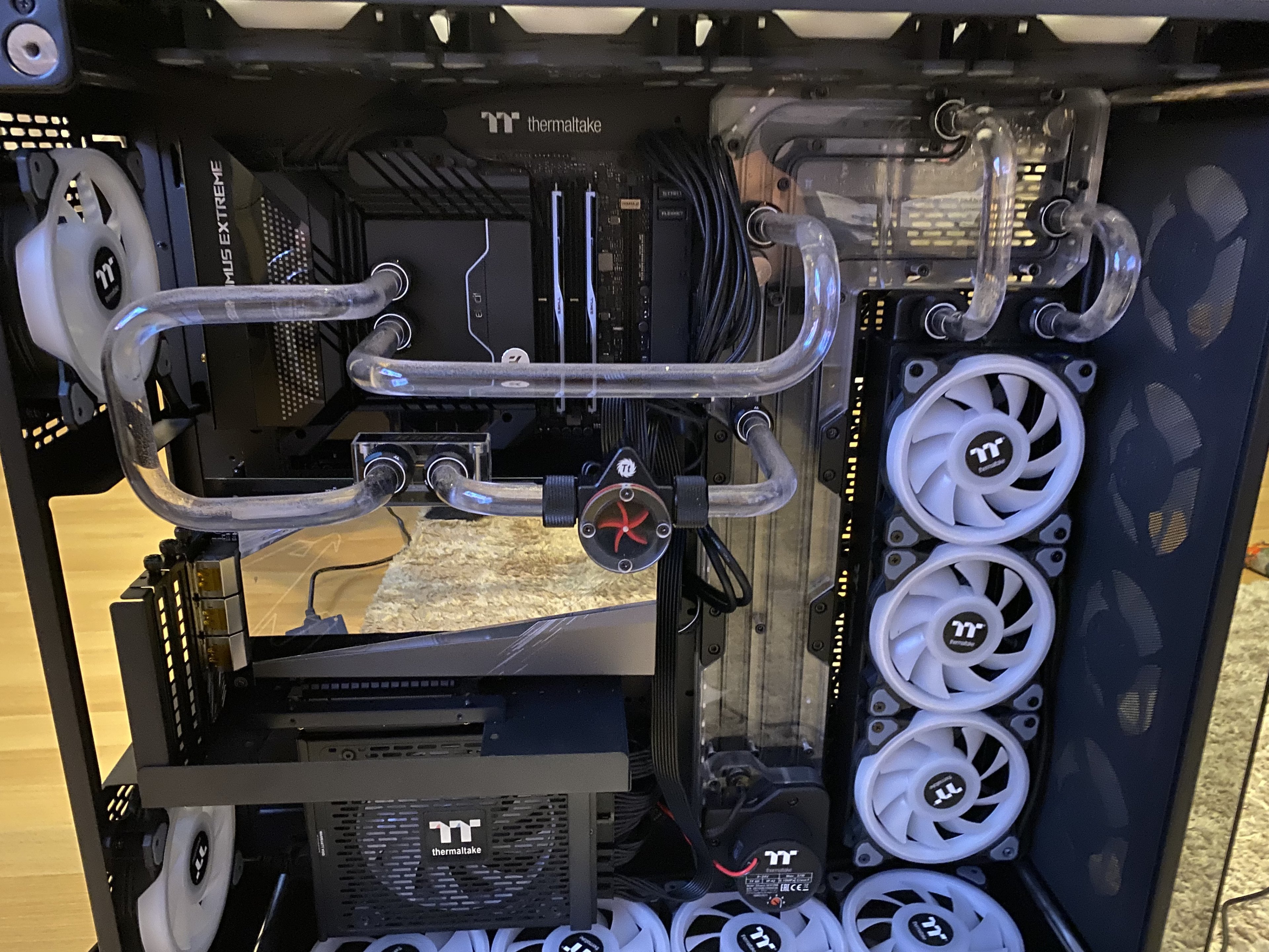

Winkel Adapter waren die Lösung …
Bei der nächsten Wartung der Wasserkühlung,
Werde ich evtl Par Sachen verbessern, aber soweit sollte alles so funktionieren :) 82A3EB6D-99E9-4850-96DF-613A87C73ABC.jpeg
Reaktionen: loser
Glückwunsch!

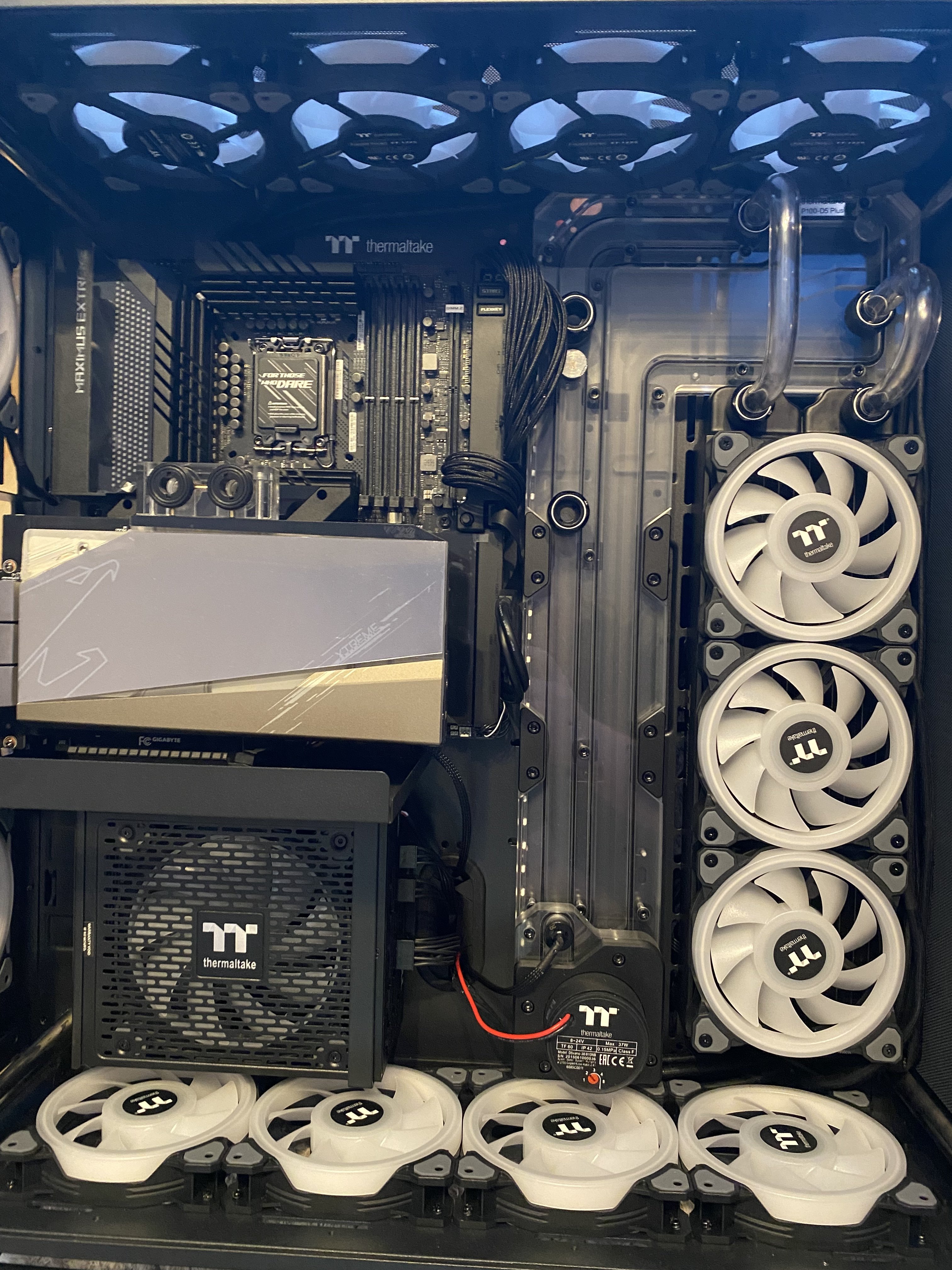

Aber ich muss trotzdem nochmal fragen: Die Lüfter oben und unten, blasen die nach unten?
Wenn ja, sollten die nach oben blasen.
Danke
Ja die Blasen nach unten.
Hab die Lüfte so eingebaut wie von thermaltake im case präsentiert.
Links 2 die raus blasen und vorne 4 die reinblasende. Oben auch rein und unten wieder raus.

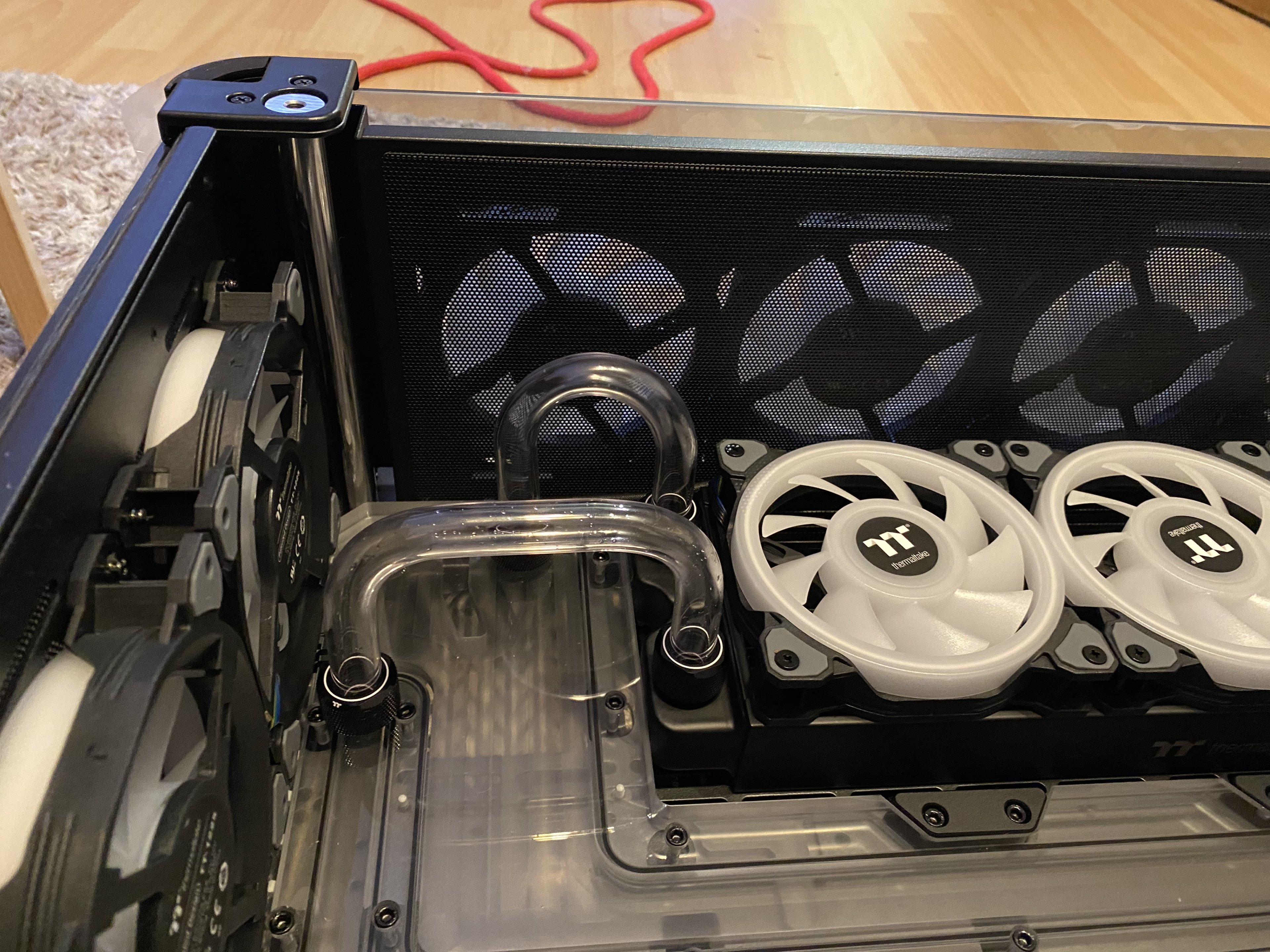

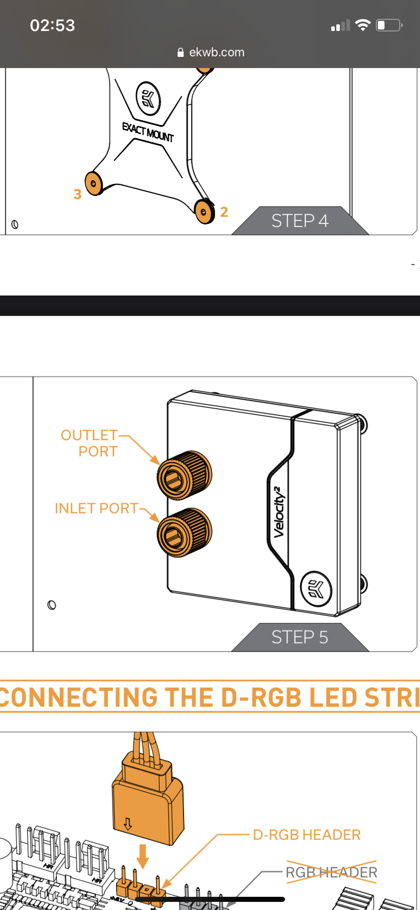

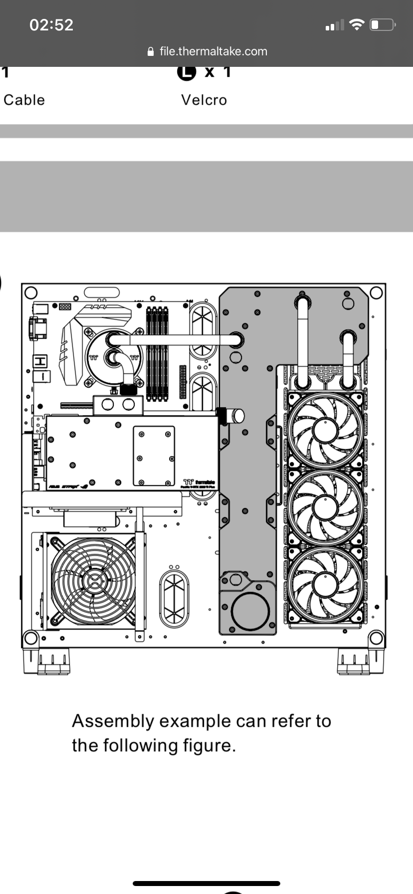

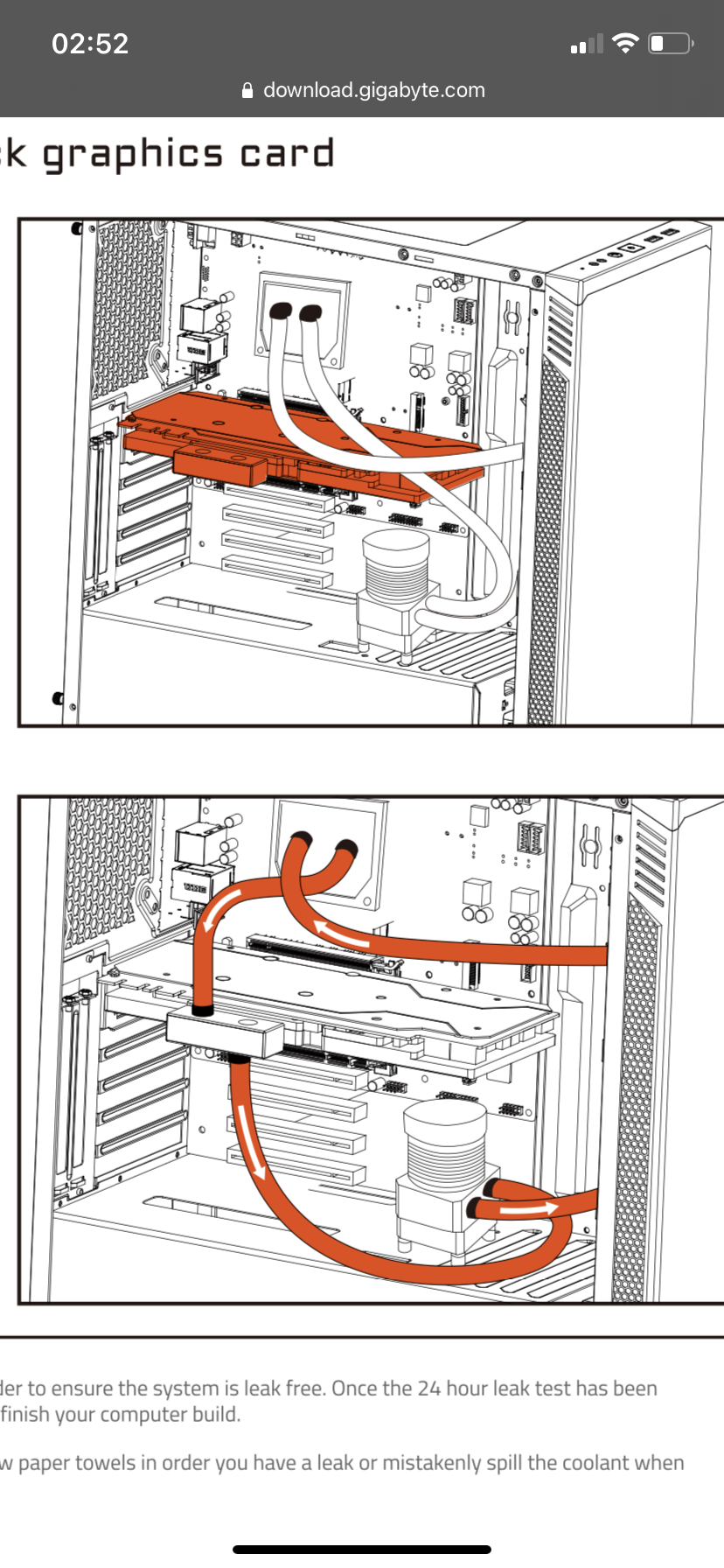

Hab grad die Wasserkühlung angemacht und das Wasser fließt in die falsche Richtung… haha
Ich Dreh durch mit diesem thermaltake…..
Hab ich was falsch angeschlossen…..
Ist schon etwas spät/früh aber …was zum …
Warme Luft steigt nach oben. Dementsprechend würde andres rum ein klitzekleines bisschen mehr Sinn machen. ;)
Die haben die Lüfter so eingebaut, dass es möglichst schick aussieht. Sinn muss das deswegen nicht machen.
