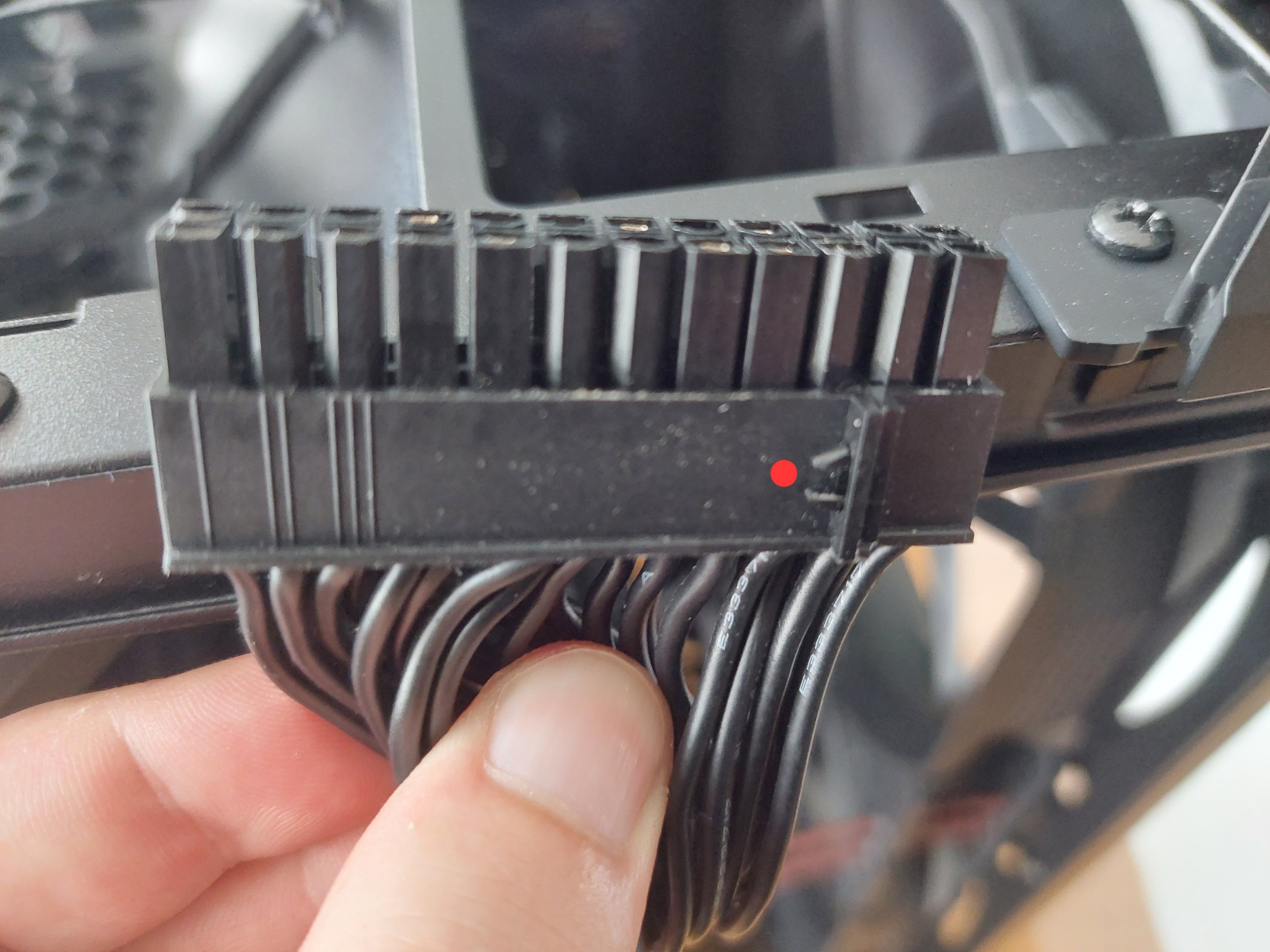

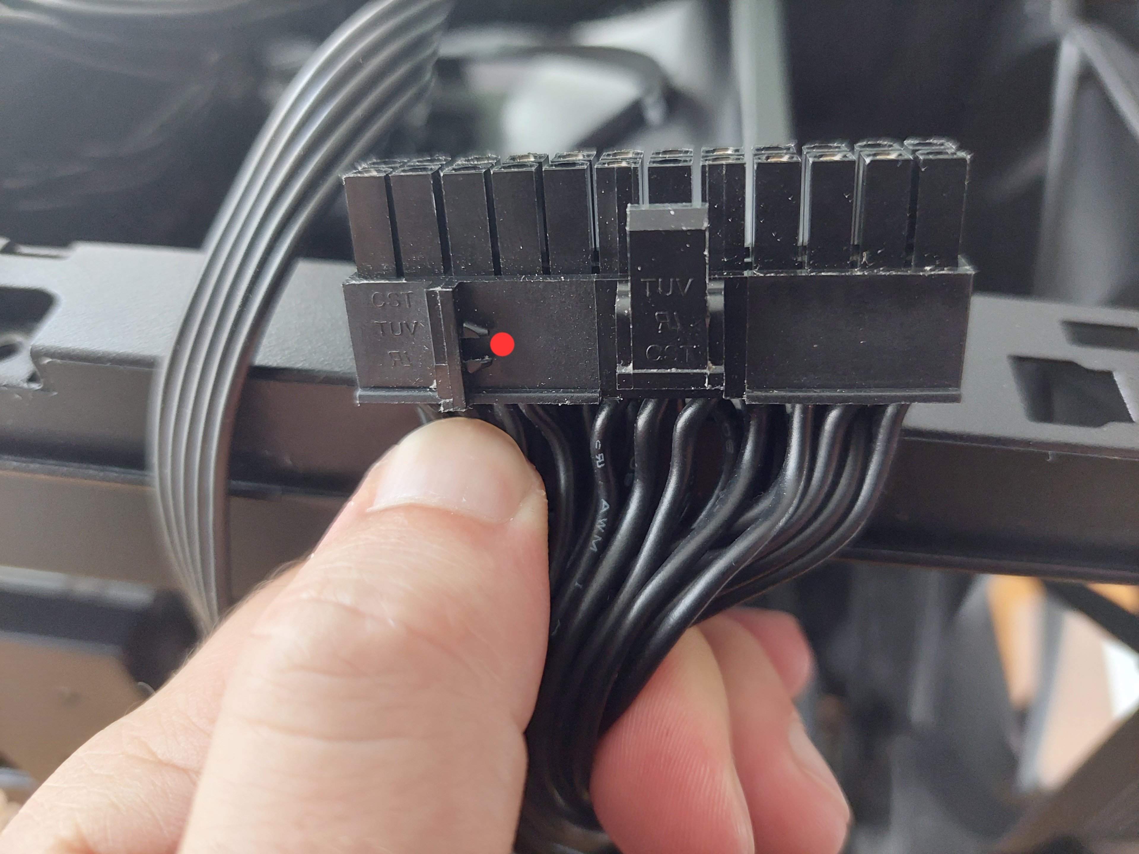

Ich verzweifel gerade an dem 24 Pin Stecker von meinem neuem Netzteil. Ich kann ihn nicht richtig reinstecken und frage mich ob das am Stecker liegen kann.
Neuer Stecker: Hab die Stelle rot markiert

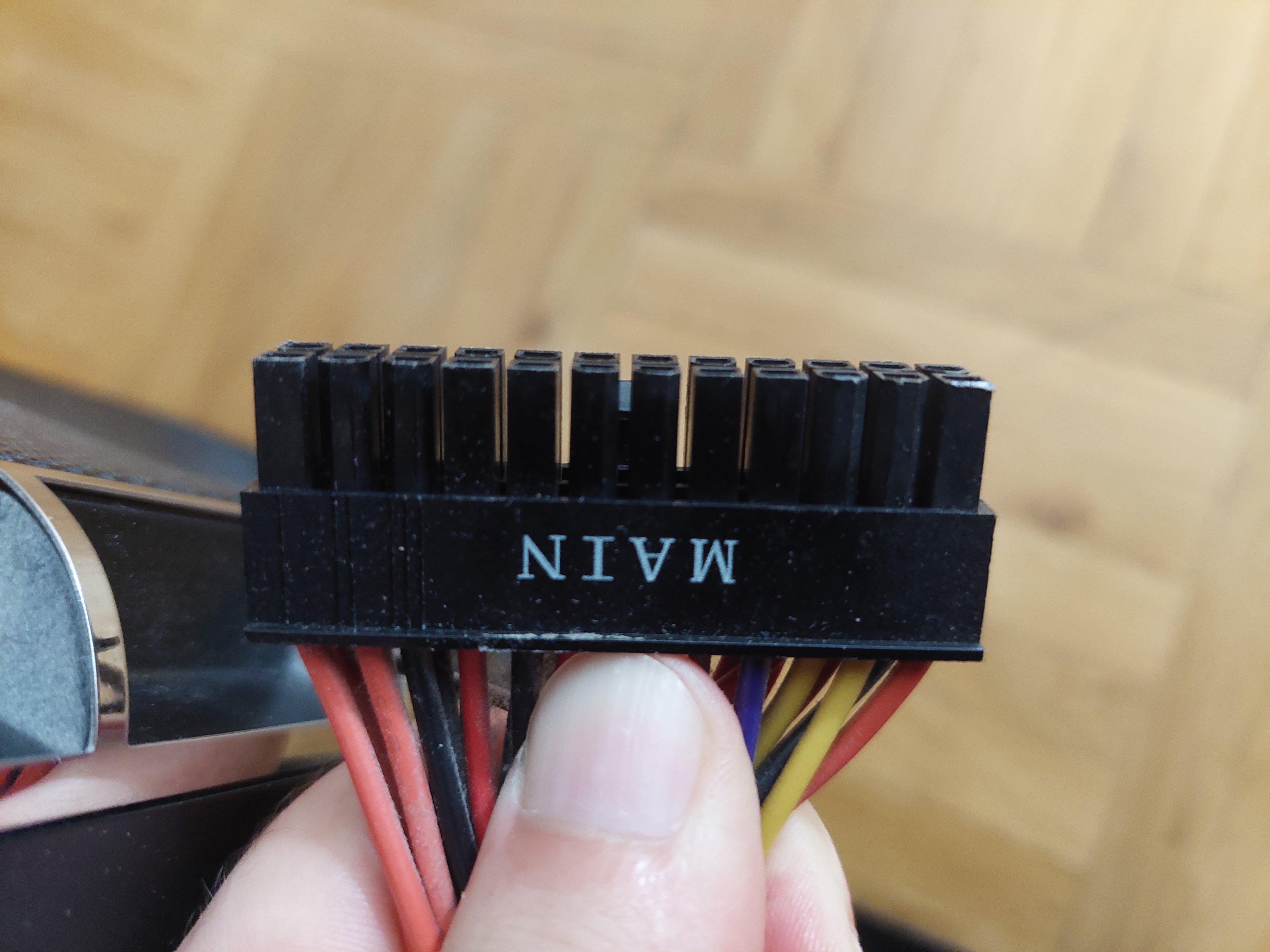

Alter Stecker:

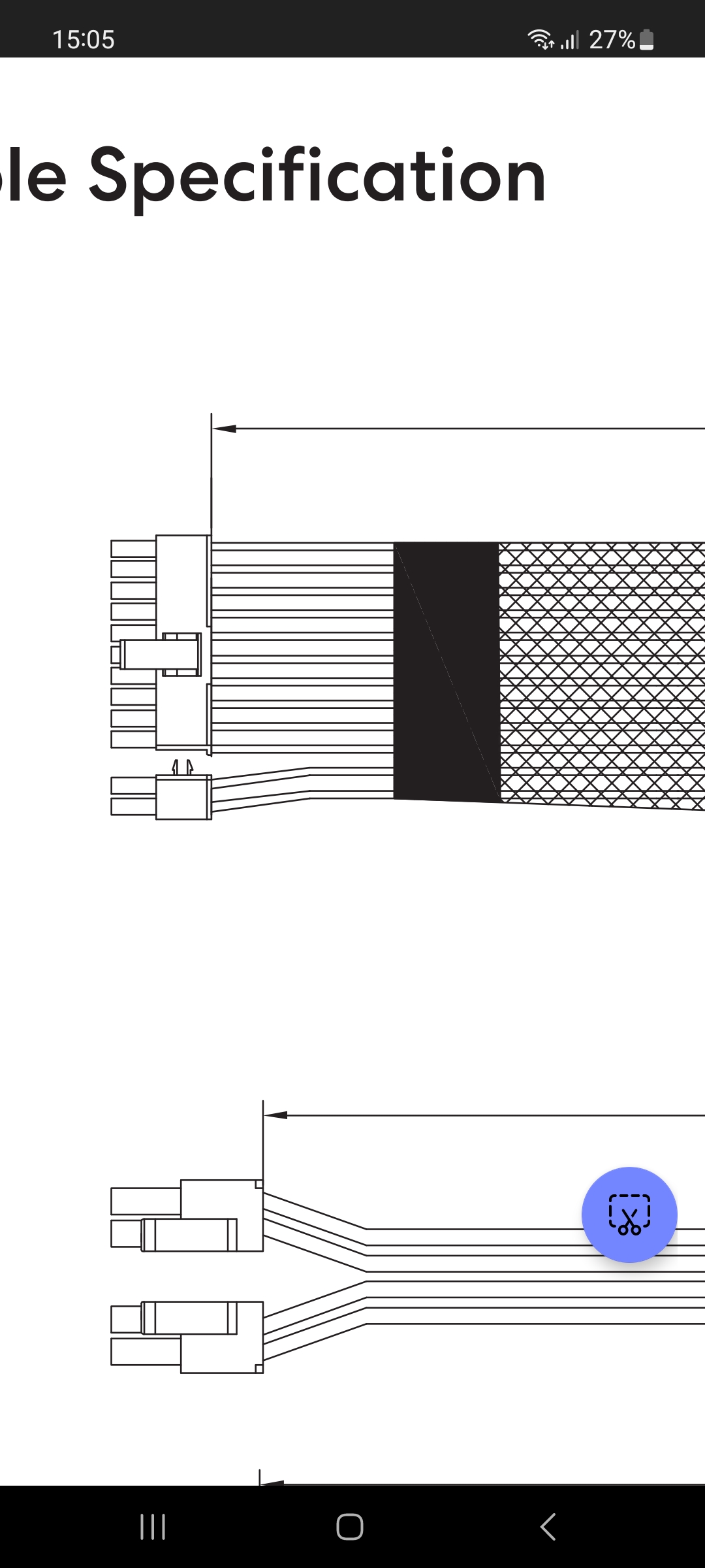

Wisst ihr was das ist ?
Mein Netzteil ist ein
Fractal Design Ion+ 2 Platinum 760W ATX 2.52

die markierten Stellen sehen für mich absolut normal aus..: Was genau passt denn nicht?
Die markierte Stelle ist ja die Verbindung vom 20poligen und vom 4poligen Stecker, aktuelle Mainboards brauchen den 24poligen ATX Stecker. Ältere nur den 20poligen
Wenn du also ein altes Mainboard hast, welches 20poligen ATX Stecker benötigt, dann einfach die zusätzlichen 4Pin vom Stecker abziehen (seitlich) und voila, feddisch
Reaktionen: CruellaDE
An den gezeigten Stellen liegt es zumindest nicht, da der Stecker ja gar nicht so weit eingesteckt wird.
Der 24pin Stecker lässt sich in 20+4 Splitten.
Diese Nase Verbindet die 4 Pins mit dem 20-pin Teil

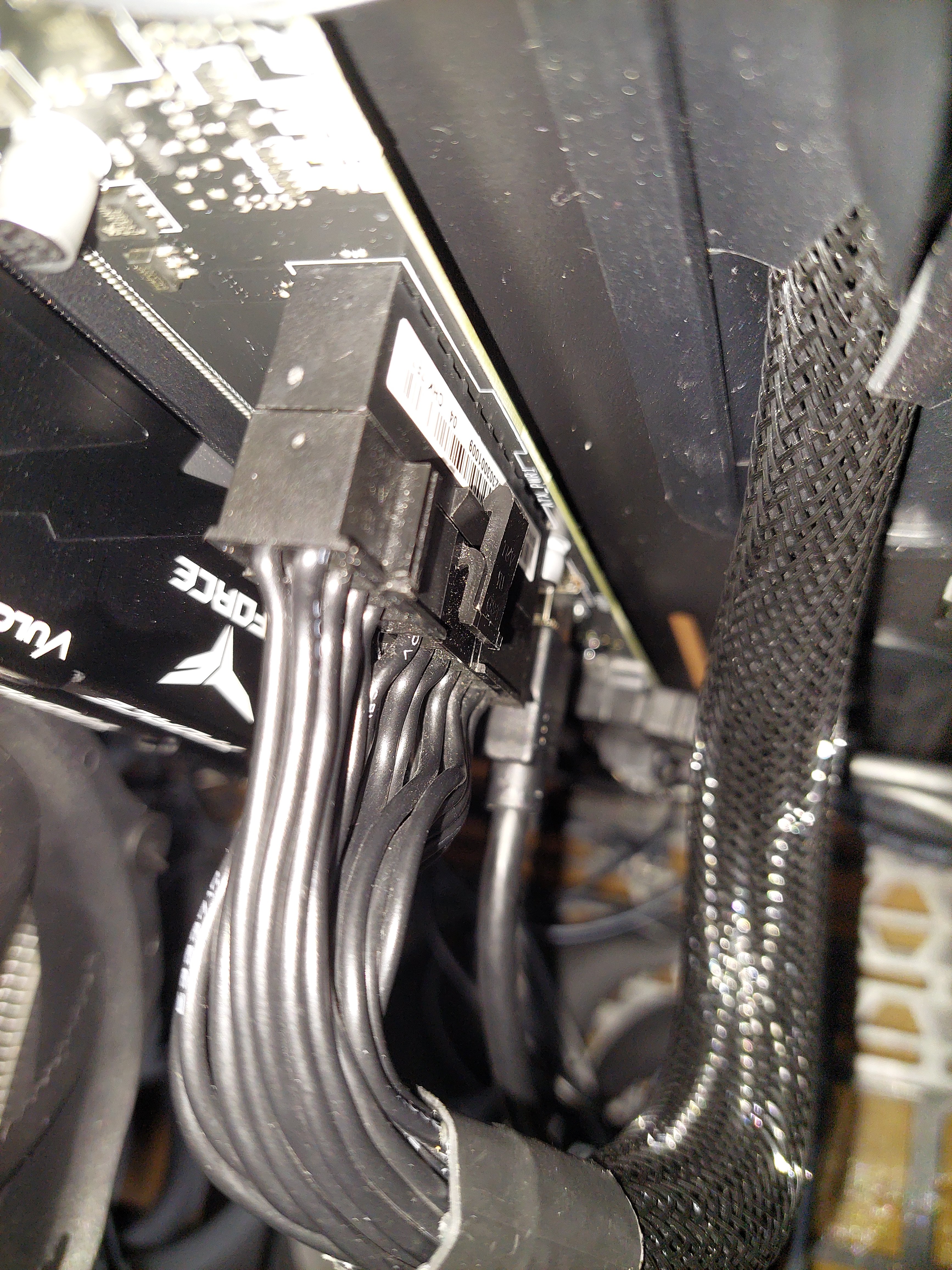

Aber warum klippen alle Stecker ohne Probleme nur das Mainboardkabel klippt nicht und wackelt 😩
Mach doch mal bitte ein Foto von der Situation. Also eines, auf dem man auch was erkennen kann. :)
Ok wackelt nicht mehr. Die Nase ist drüber , geklickt hat da aber nichts
Weil es nun mal das größte Kabel ist, es sind nun mal 24 Pins und ja es geht bissel schwerer als alle anderen
Sieht doch gut aus. :) Der ATX-Stecker ist in der Tat oft nicht sehr 'responsiv'. Solange er aber gerade und vollständig steckt, ist eigentlich alles ok. Ich sehe da zumindest kein Spiel mehr.
Reaktionen: Darklordx, Crazy_Chris und CruellaDE
Druck mal die Nase noch über die Lasche, dann passt das
Reaktionen: CruellaDE, whats4, Darklordx und eine weitere Person
Die Nase ist wohl in der Produktion geschrumpft... ;) Normalweise müsste die, wenn richtig eingesteckt, von alleine über die Lasche gleiten und dann: KLICK.
Siehe @bisy Beitrag.
So sollte passen.
