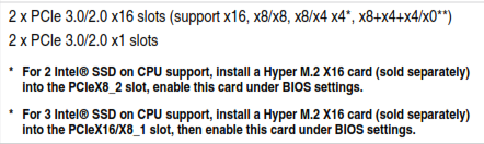

Apocalypse schrieb:
Während dessen gibt es bei Intel auf der Consumer Plattform gar keine M.2 die an die CPU angeschlossen sind, das geht alles durch den Chipset,
Jain!
ASUS Strix Z370-G
Du hast also zumindest bei Asus die Wahl, auch wenn es mit zusätzlichen Ausgaben verbunden wäre. Grundsätzlich ist aber die Wahrscheinlichkeit, dass du zwei M.2 SSDs komplett auslastest eher gering, dann ist der DMI Bus in der Tat ein Flaschenhals. Bei der anderen Lösung verzichtest du aber dauerhaft auf die Lanes an der Grafikkarte.
Klar, PCIe Add In cards gibt es immer. Nicht nur bei Asus übrigens, die karten gibt es von diversen Herstellern, sowohl für PCIe 3.0 als auch 2.0. Und laufen auch auf Intel und AMD.
Schade das AFAIK 3.0 x4 drives nicht 2.0 x8 beherrschen, da müsste man dann gezielt PCIe 2.0 M.2 drives kaufen um die häufiger noch vorhandenen 2.0 Slots ausnutzen, und die sind leider mittlerweile Mangelware.
Wobei es da irgend eine Einschränkung bei Intel gab. IIRC macht Intel Zicken wenn man 4x M.2 auf einen x16 Slot packt, also vielleicht geht doch nicht jede einfache Add-In Card. Ich schau mal fix nach, was das war. Also abgesehen davon das man Intel Optane verwenden muss oder extra Zahlen für Raid. ;-)
So, wenn ich das richtig verstanden habe gehen diese 4x M.2 Cards tatsächlich, solange das MB oder die Add-in Karte mit einem Clock Generator daher kommt. Bei Ryzen ist wohl einer direkt am SOC drauf. Aber das ist jetzt nur 2nd Hand Informationen aus einem Level1techs Video. Also mit Vorsicht zu genießen. Muss mir mal das Asus board anschauen warum das dort geht.
