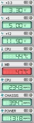

Moin,
hab mal eine kleine Frage. Und zwar hab ich mal vorhin aus Interesse einfach mal
"Asus Pc Probe II" gestartet um mir die Temperaturen anzuschauen weil es ja langsam
wieder wärmer wird. Da hat mir PC Probe auf einmal eine Temperatur Warnung ausgespuckt
für mein Mainboard A8N32-SLI Deluxe. Angezeigt wurden da 47 Grad und rot hinterlegt.
Ist die Temperatur eindeutig zu hoch oder kann da nix passieren? System läuft stabil
ohne Probs und ich habe da auch nix dran rumgeschraubt oder Sachen ausgetauscht.
Bild ist als Anhang beigehängt und System steht in der Signatur.
mfg
Edit: Als CPU-Lüfter hab ich den Arctic Cooling Freezer 64 Pro. Hab gehört das soll auch irgendwie ne Rolle spielen bei der Temperatur vom Board?

AW: Hilfe! Mainboardtemperatur glaube ich zu hoch?
Die Empfehlung von ASUS liegt für Mainboards dieser Serie bei 42°C
Also 47°C ist schon sehr hoch, ich hab z.B. 33°C ohne last versteht sich.
Hast Du keine Gehäuselüfter drin oder zu wenige ?
Interessant wäre es auch, die restlichen Temperaturen zu kennen, also z.B. Platten, CPU, GraKa, etc. Daraus könnte man noch ableiten, ob aufgrund hoher Umgebungstemperaturen der Peripherie irgendwelche Beeinflussungen entstehen und hierdurch ein Problem in der Luftzirkulation im Gehäuse.
Gehäuselüfter im Einsatz? Wenn ja wie viele, und wo am Gehäuse angebracht? Saugen oder blasen die Geräte?
Also ich hab ein Thermaltake Shark Gehäuse. Da sitzt jeweils vorne im Gehäuse ein 12 CM Lüfter, genauso einer wie hinten.
Der vordere bläst ins Gehäuse, der hintere saugt aus dem Gehäuse raus.
Bis vor 2 Wochen war ja noch alles ok und da hatte ich selbst noch so 33-35°C im Idle Modus (ok da wars auch kälter), aber nu auf einmal so viel :freak:
Schon merkwürdig, die restlichen Tempaturen sind vollkommen in Ordnung.
Aber im Idle Modus sind 47°C definitiv zu viel, lies doch mal die Werte des Mainboards mit EVEREST aus.
Vielleicht ein Messfehler.
Also ich habe das gleiche Board und PC Probe zeigt mir atm 45°C Mainboardtemperatur an.
An wärmeren Tagen und wenn ich die Jalousien nicht unten habe, klettert der Wert schon mal auf bis zu 49°C.
Ich mache mir da aber ehrlich gesagt keine Sorgen auch wenn ich mich beim ersten Start von PC Probe (als gleich der Alarm los ging und MB rot unterlegt war) etwas erschrocken habe. :D
Mein MB wird auch um die 55-60°C warm das solte also kein problem sein. Wens unter vollast nicht über 55°C geht würd ich mir da keine Sorgen machen.

Hallo
Mach dir keine Sorgen..Asus liest die Temperaturen immer ein wenig zu hoch aus!!Hab das gemerkt, alls ich mal mit einigen Programmen meine Temperaturen ausgelesen habe..Da lag bei mir die von AsusProbe im schnitt um 4-6°C höher!
Übrigens, das Shark habe ich auch, hat nen kleinen schönheitsfehler, wenn du die Fronttür zu machst, nützt dir der vordere Lüfter nur ganz gering was. Er sollte es ja eigentlich von der unterseite ein Saugen, hab aber gemerkt, das bei mir die Gehäusetemperatur tiefer liegt wenn ich sie offen lasse!
Sonst bin ich sehr zufrieden mit diesem Gehäuse.
Gruss maik
Aaaalso ich hab mal den zusätzlichen Mainboardlüfter abgemacht der beim A8N32 dabei war und da war ne megafette Staubschicht drunter, hab die nun gesäubert, ebenso wie den Lüfter. Hab das nu alles wieder drauf. Nu ist die Temperatur bei ca. 42-45°C.
Hab mal gerade 20 Minuten Spellforce 2 gespielt und dann beträgt die Temp bei Last ca. 45-47°C, geht aber nicht höher.
Mal ne Frage, wenn ich den hinteren Gehäuselüfter abmontiere und andersrum wieder reinschraubeschraube, so dass der die kalte Luft ins Gehäuse saugt anstatt die Luft aus dem Gehäuse rauszupusten, würde das die Temperaturen (auch bei Graka, CPU, Festplatte) positiv, oder negativ beeinflussen? Wären dann ja 2 Lüfter die kalte Luft reinpusten, aber keiner der aus dem Gehäuse raus saugt.

Also ich hab mal im Internet bissel nachgeforscht und bin mal in nem andern Forum mit vielen Beiträgen zum A8N-SLI Deluxe fündig geworden (vom letzten Sommer) (http://www.forumdeluxx.de/forum/showthread.php?t=111637). Ist zwar net das 32er, aber ich denke da unterscheidet sich nicht wesentlich viel in der Temp oder?
Jedenfalls sind da die Temps unter Last auch im Bereich von 44-49°C bei ca. 23°C Raumtemperatur ohne irgendwelche speziellen Lüfter. Dann wird das mit der Temp so stimmen? o_O
