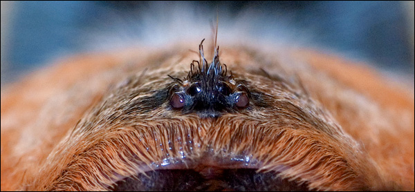

Makros funktionieren auch ganz gut mit AF und ohne Stativ. Und eine Ausrüstung für 1000Euro und mehr braucht man sicher auch nicht.

Was willst du mit dem Foto ohne Info beweisen ???
Das du ne eklige handtellergroße Spinne sensorfüllend ablichten kannst ? Falls das dein Foto ist.
Das ist ein Bild passend zu meiner Aussage. Ob dir das als "Beweis" reicht ist mit vollkommen egal.
