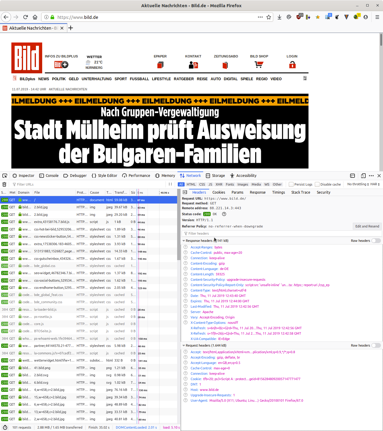

Einmal bitte die Devtools vom Firefox und dort die Netzwerkübersicht aufrufen und danach eine der nicht funktionierenden Seiten ansteuern. Es interessiert Request und Response.
Gegebenenfalls bitte darauf achten, dass der Request u.a. auch Infos zu Cookies bzw. deren Inhalt enthält. Gegebenenfalls solltest du da schwärzen.

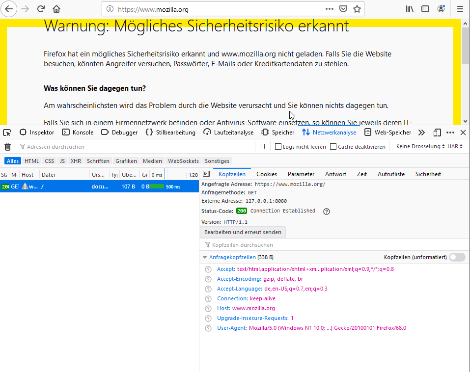

Edit: Muss bei dir ausgerechnet bild.de kaputt sein? AHHHH

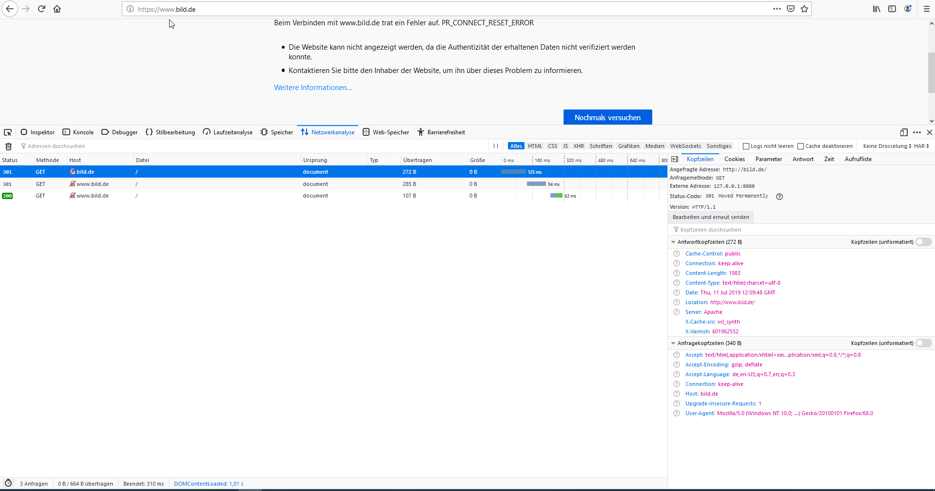

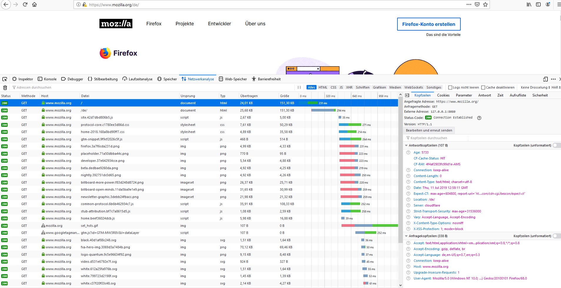

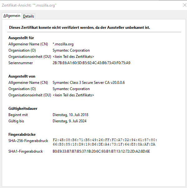

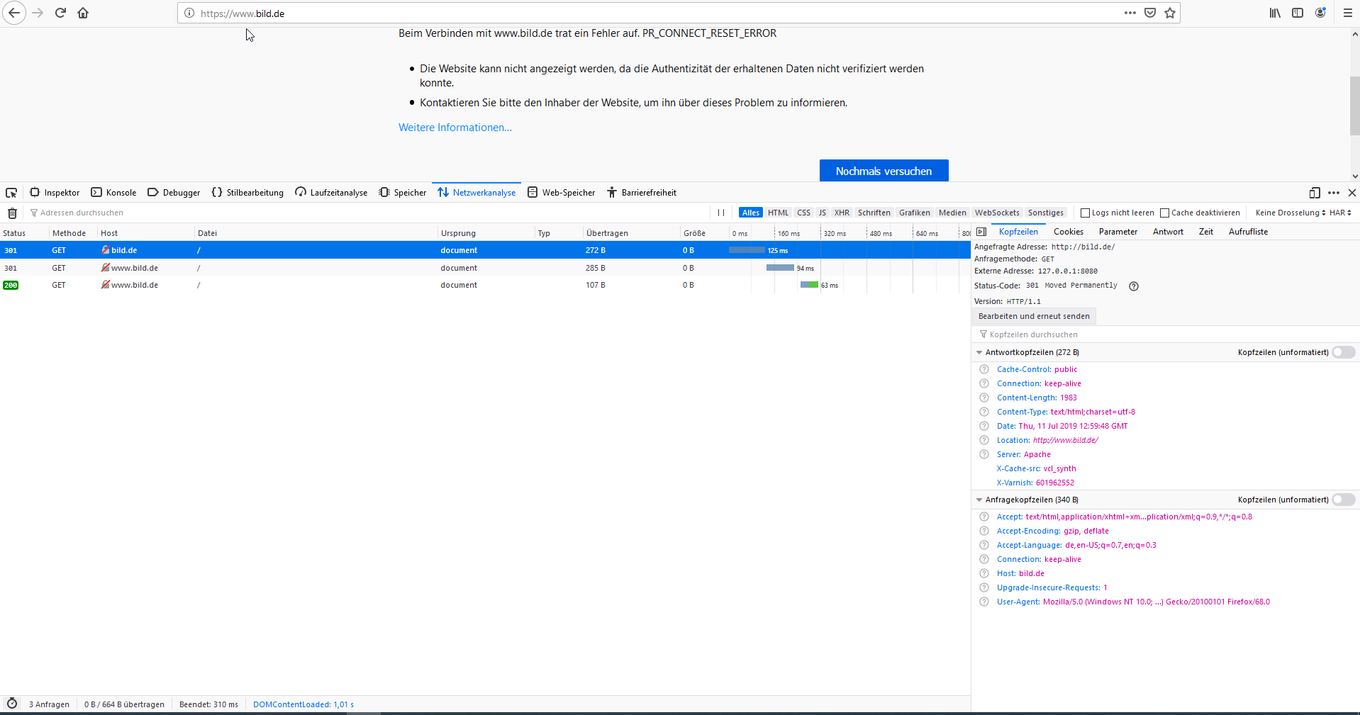

Ich habe 3 Screenshots angehängt.
- Mozilla.org (vor hinzufügen als Ausnahme)
- Mozilla.org (nach hinzufügen als Ausnahme)
- Bild.de
Wir kommen der Sache näher. Wie finde ich heraus was sich da einklinkt? Ich habe eigentlich nichts neu installiert, doch was in Richtung Malware?Piktogramm schrieb:Oh völlig übersehen,

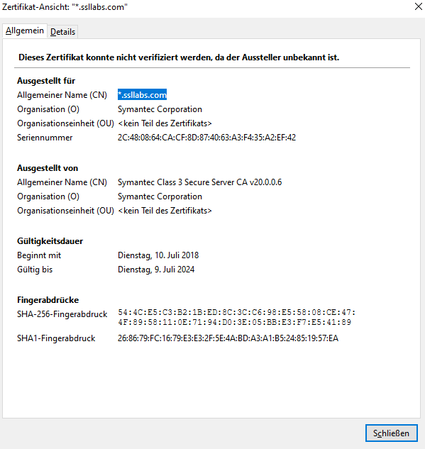

Mozilla.org und SSLlabs sollten KEINE Symantac Zertifikate haben. Damit sind wir bei Post #7 Irgendwas versucht deine Internetverbindungen auzumachen. Irgendwas von Symantec![]()
Eigentlich sind doch alle Symantec Zertifikate gesperrt worden, oder? Warum taucht das Problem jetzt Plötzlich auf? Oder ist das ein MitM irgendwo dazwischen? Und warum nur bei einigen wenigen Seiten?

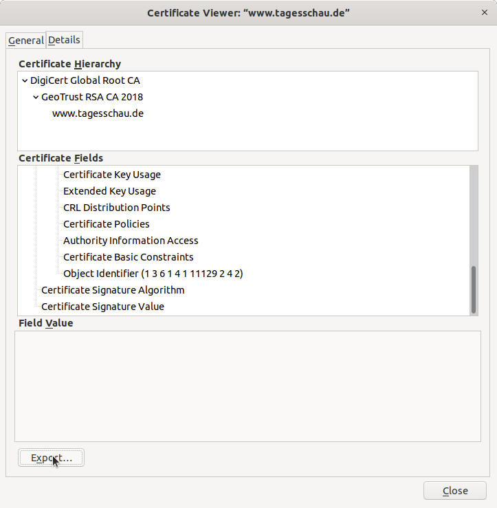

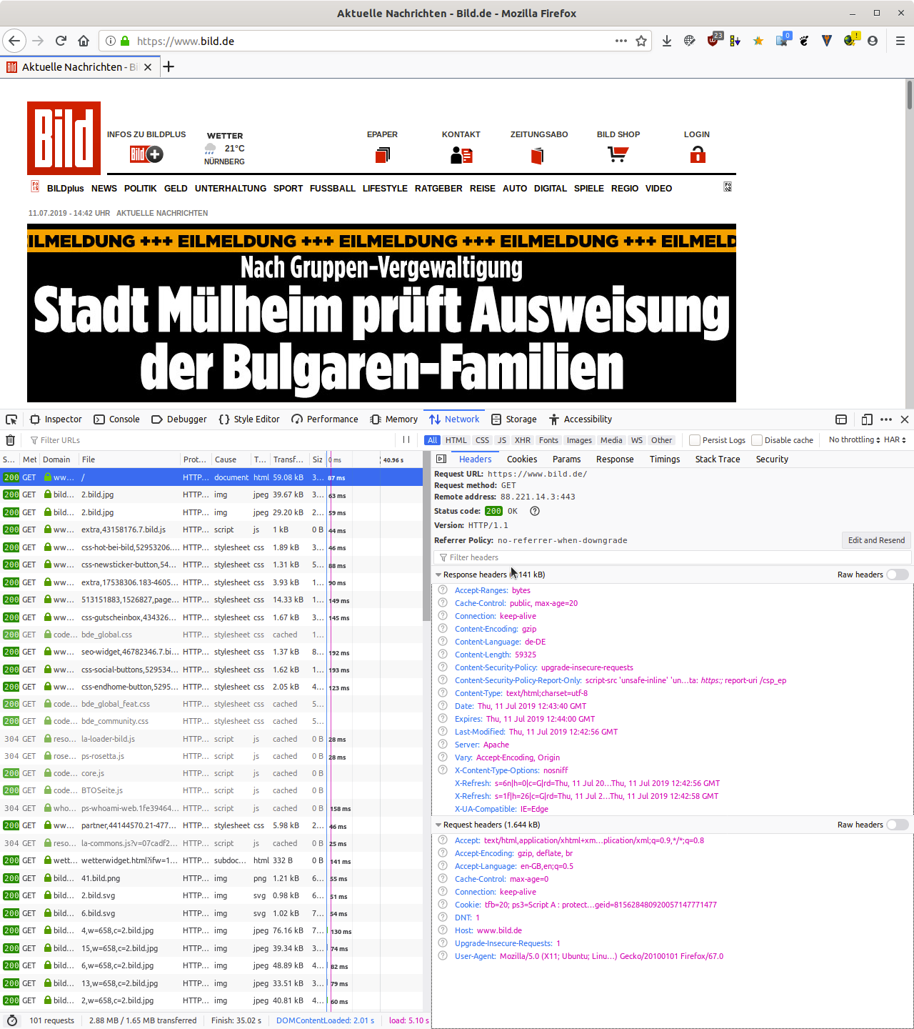

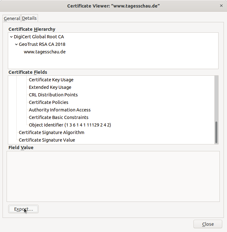

Bei Seiten die funktionieren:
Zertifikat anschauen, vor allem den Reiter "Details", das Zertifikat exportieren und hier hochladen (gegebenenfalls als .txt wenn Cbase zickt)
Bei Seiten die Fehlermeldungen werfen: Keine Ausnahmen mehr hinzufügen! Typischerweise gibt es auf den Fehlerseiten irgendwo die Möglichkeit die fehlerhaften Zertifikate anziegen zu lassen.
[1] Antiviren Schlagenöl welches Verbindungen aufmacht zähle ich zu Angreifern
Das localhost das Ziel ist wird daran liegen, dass irgend ein Man in The Middle lokal alle Anfragen abfängt. Jede URL wird dieser Angreifer[1] via DNS auf die 127.0.0.1 umbiegen und dann selbst beantworten.Thor9 schrieb:Hi,

Piktogramm schrieb:Bei Seiten die funktionieren:

Das Zertifikat der Tagesschau (im Chrome) ist auch von Symantec.... Da stimmt doch was nicht. Welches Programm ist empfehlenswert um einen MitM zu finden? Der Firefox blockiert ALLE Https Seiten.
Im Anhang war es nicht möglich und im Editor konnte ich es nicht öffnen. Darum die Zertifikate hier als Download:
https://filehorst.de/d/cfbrsbdi
https://filehorst.de/d/cHdwbasI

Was immer du da hochgeladen hast ist Käse! Bitte versuch es nochmal mit dem Export Button.
Ich habe es über den Export Button gemacht. Ich habe dir mal Screenshots im Firefox erstellt.Piktogramm schrieb:Anhang anzeigen 798864
Scheinbar nutzt jede Seite ein Symantec Zertifikat, das kann ja gar nicht sein. Ich dachte Chrome würde alle Zertifikate von denen ablehnen?
Edit: Hier nochmal per Export Button aus dem Firefox. Das ging erst nachdem ich es zu den Ausnahmen hinzugefügt habe, vorher konnte ich das nicht anzeigen lassen. Die beiden Zertifikate von meinem Post oben waren aus dem Chrome.
https://filehorst.de/d/cEGklgkl
