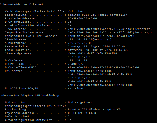

Öffne eine Eingabeaufforderung start-ausführen-cmd
poste das Ergebnis von
Code:
ipconfig /all
in das Forum

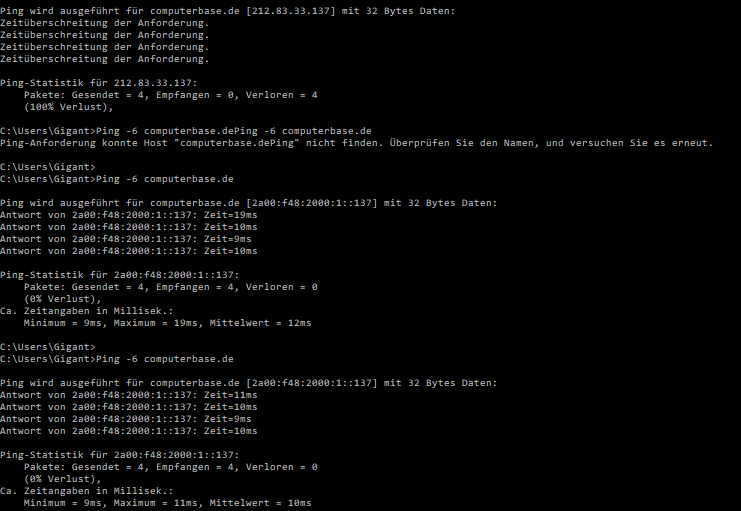

Prüf doch am, ob nur Webseiten betroffen sind die nicht via IPv4 zu erreichen sind bzw. nur oder auch über IPv6.
Wo sehe ich, welche Webseiten IPV4 oder IPV6 sind? Kenne mich leider nicht besonders gut aus.
Ping -4 computerbase.de
Ping -6 computerbase.de
Das sollte Dir bei beiden eine Antwort zeigen.
Das verstehe ich nicht. Beide Webseiten ("Ping-4computerbase.de", "Ping-6computerbase.de") findet er nicht, wenn ich die im Browser einfüge. Oder was muss ich machen?
1&1 Festnetz
Soll man ja auch in der CMD machen wie das ipconfig /all.

Wenn ich die richtige Seite aufrufe, ist Pinterest die einzige IPv4 only Seite bei den Beispielen.
Reaktionen: Chill123
Danke, das hatte ich mir auch denken können. :D
