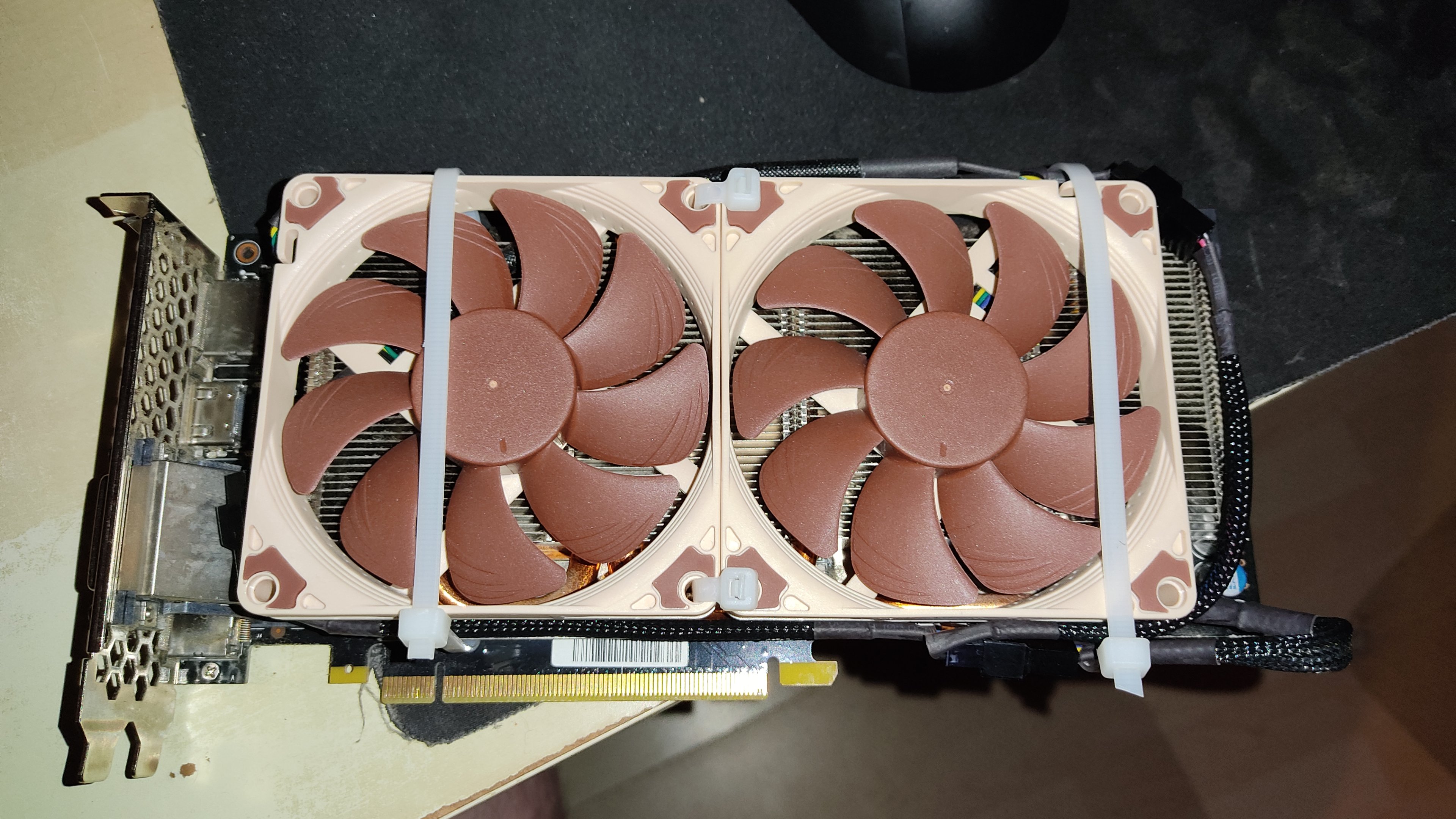

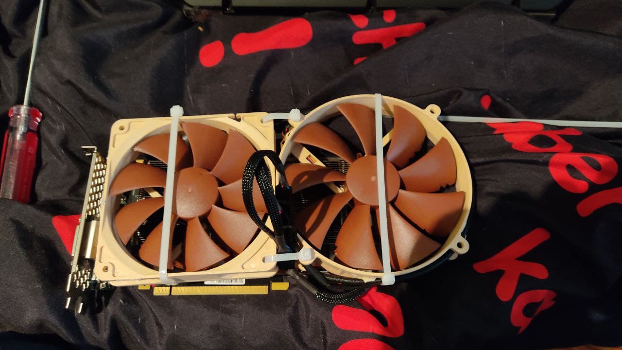

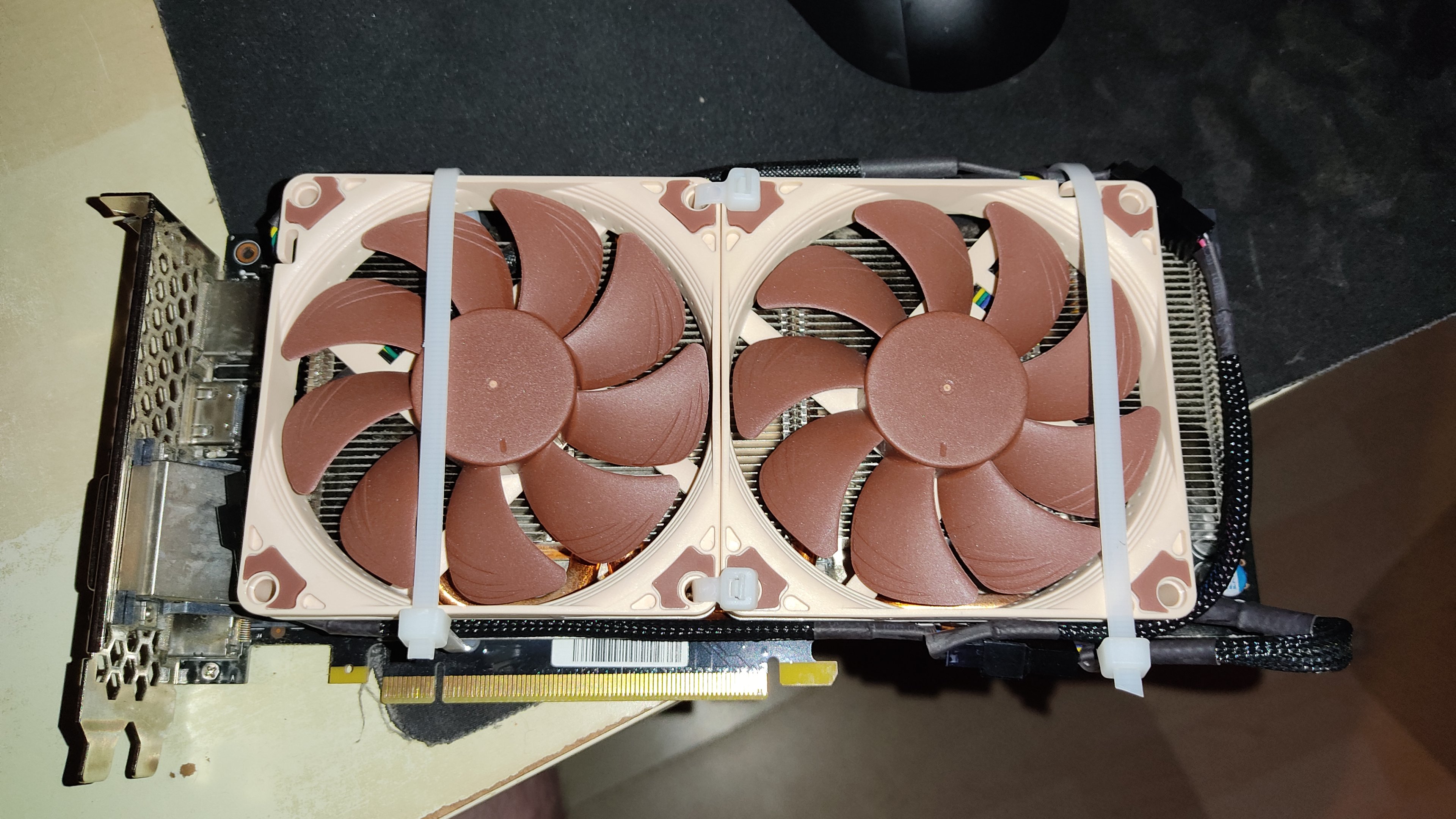

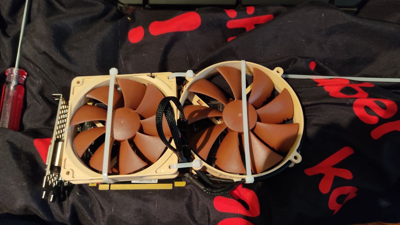

Ich hatte ähnliche Probleme wie du mit meiner 1080. Statt 50-60€ für einen VGA Kühler auszugeben, habe ich auch einfach einen Ghettomod draufgeschnallt.
Erst mit 120 & 140 Lüftern. (Waren doch arg zu groß ^^)
Dann 2x 80er Noctua. Temps unter Volllast 15-18° heruntergegangen.

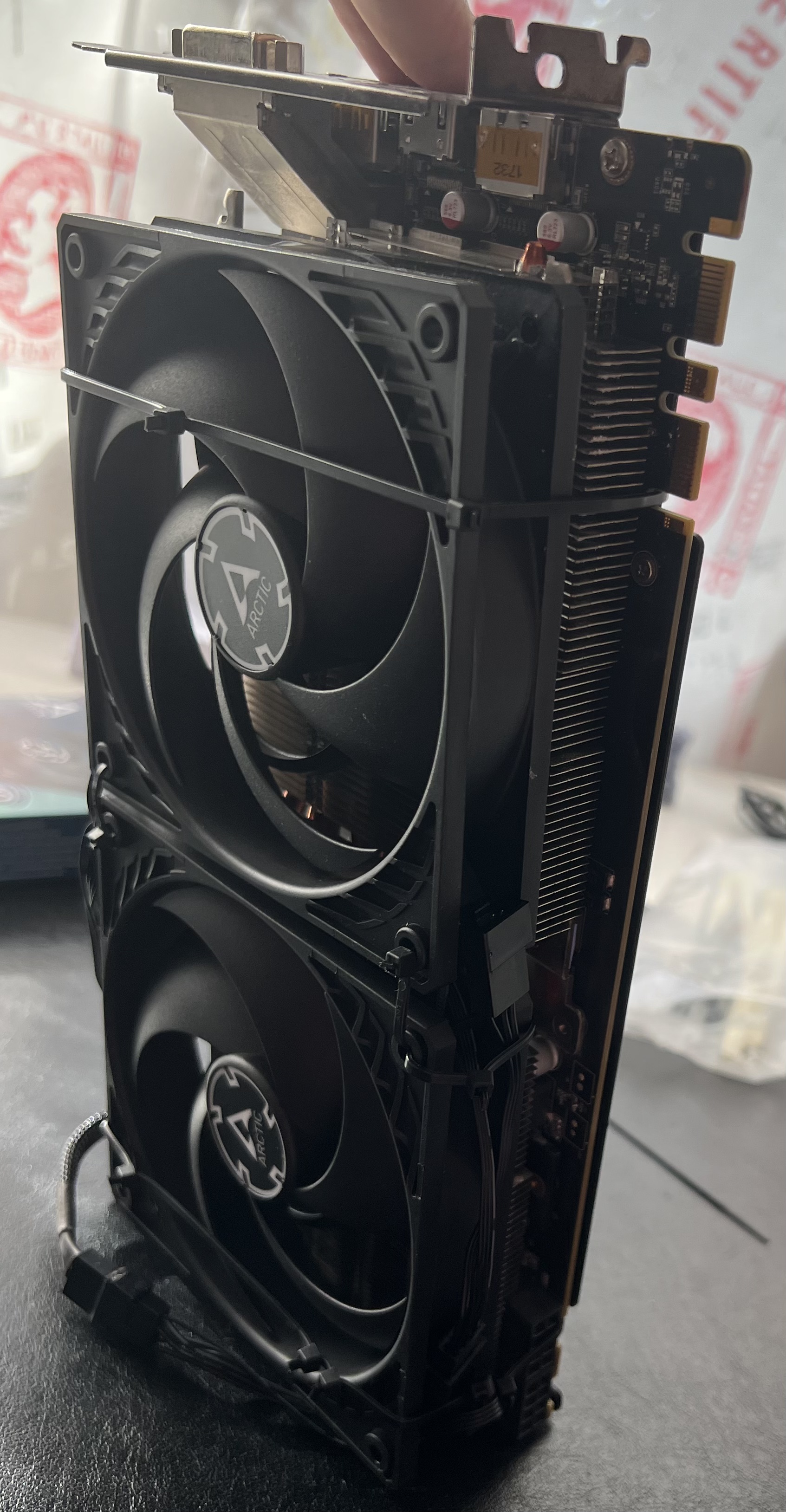

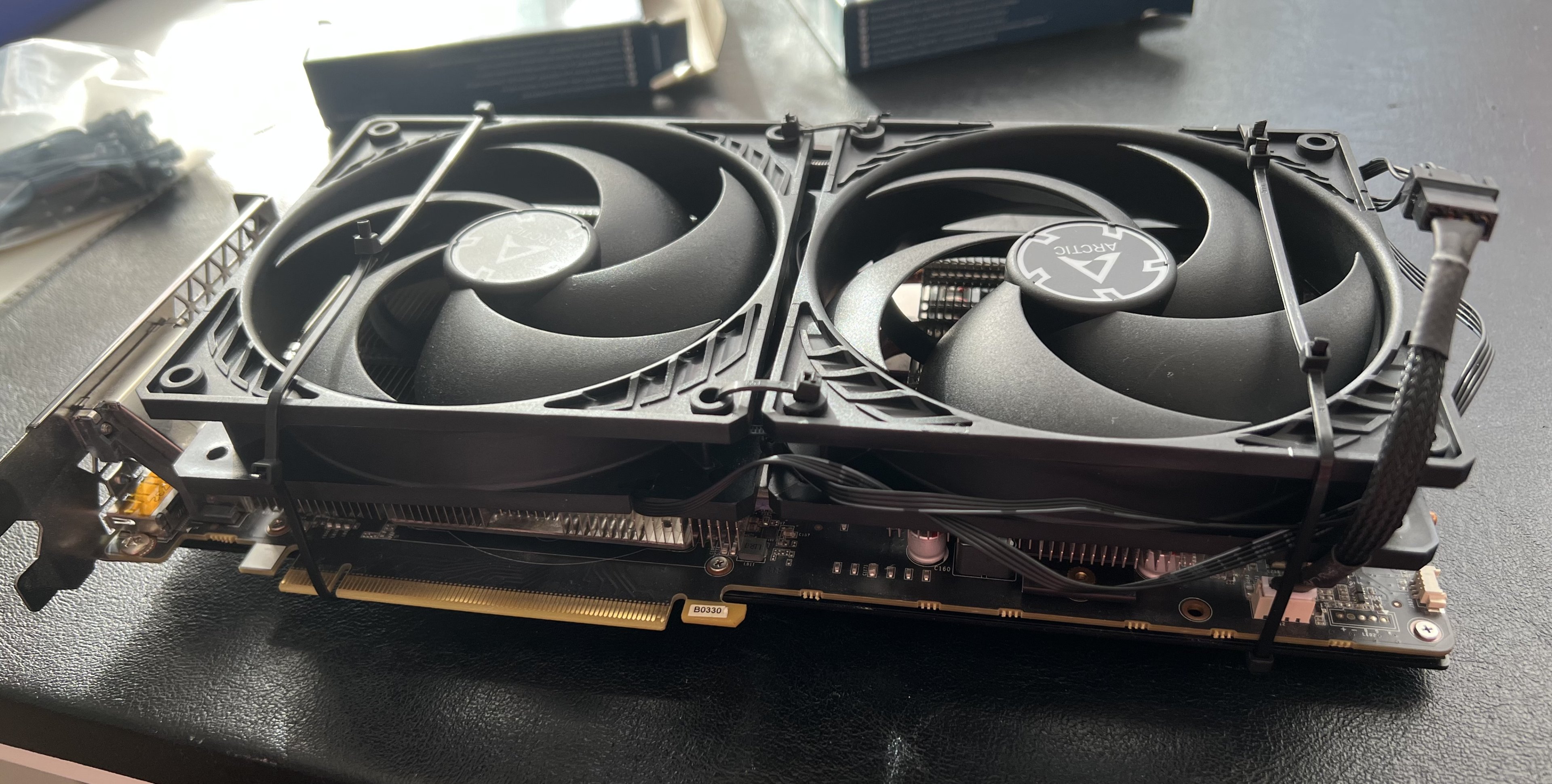

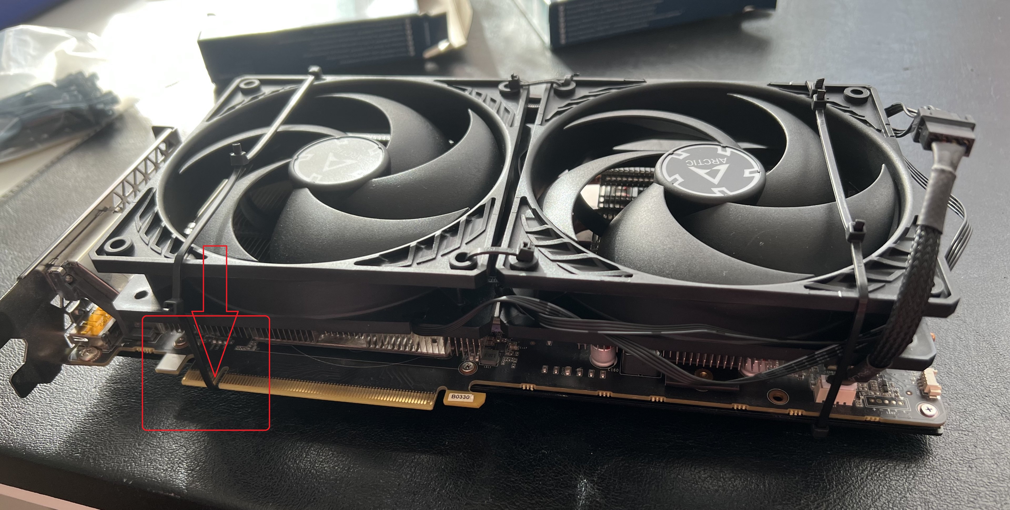

Hab nun den empfohlenen Ghetto-Mod an meiner Graka durchgeführt.
Soweit bin ich sehr zufrieden: Auch unter Vollast fällt die Temperatur nicht mehr über 80 Grad Celsius, die Lüfter sind vergleichsweise sehr leise (hab mich für die erwähnten von Arctic entschieden) und die Frameeinbrüche gehören auch der Vergangenheit an!
