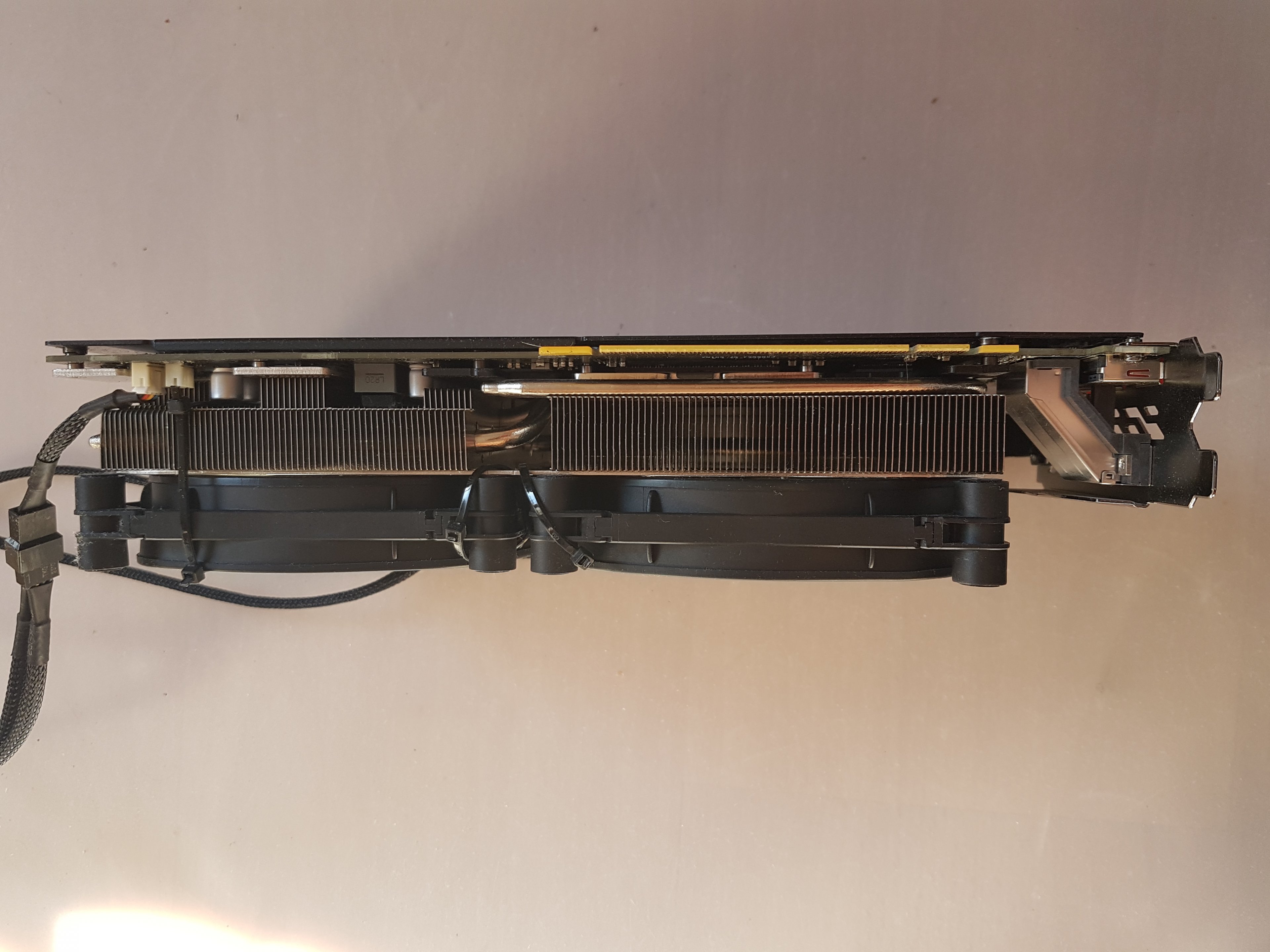

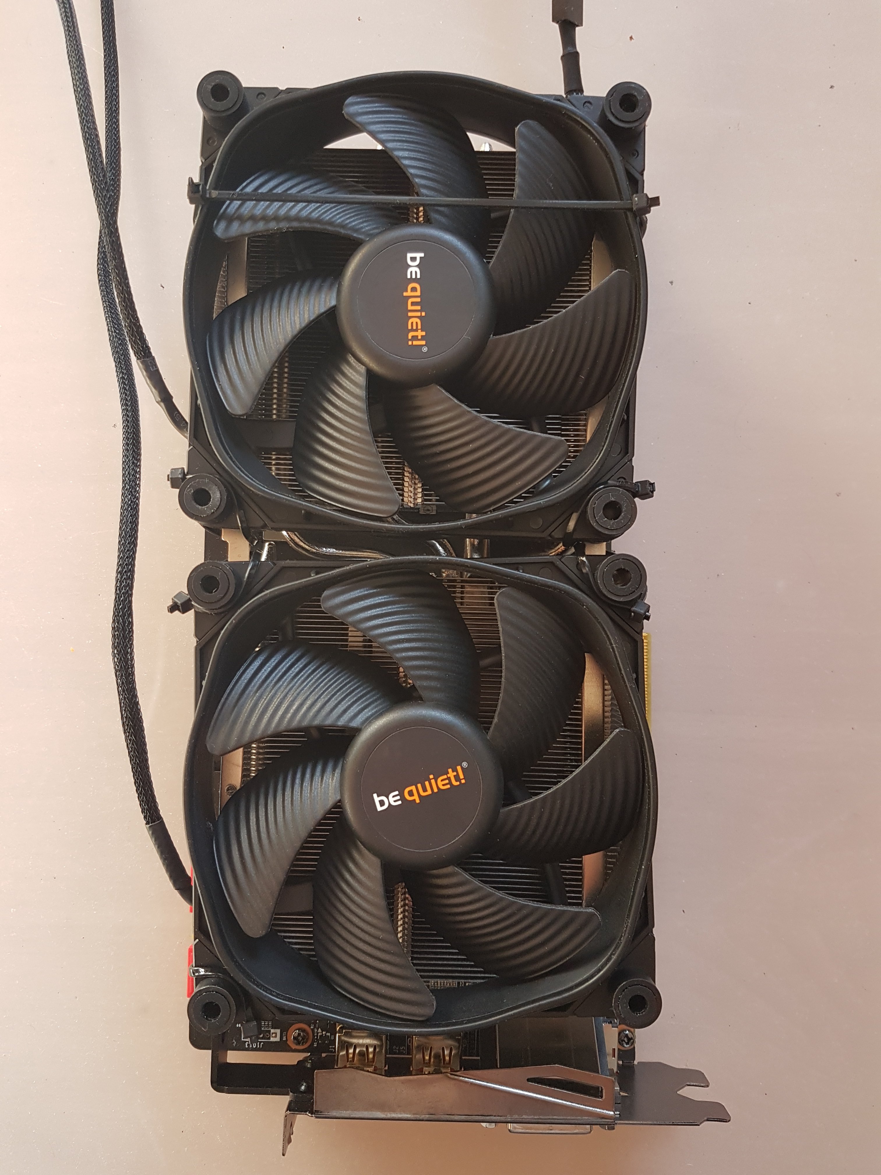

Beispiel anhand meiner MSI GTX 1080Ti Gaming X:
Ich musste allerdings den gesamten Kühler demontieren um den Lüfteranschluss-Adapter anschließen zu können. Naja, die Wärmeleitpaste erneuern wird deiner Karte kaum schaden.

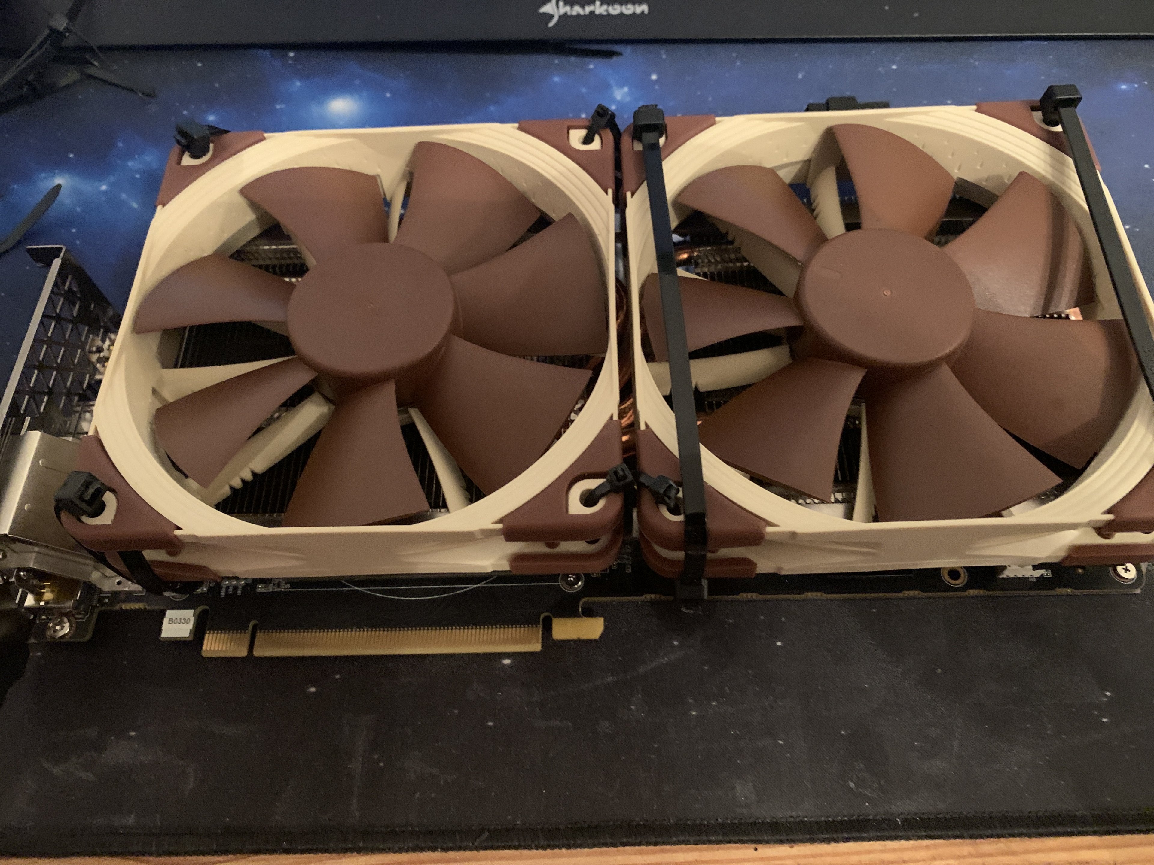

Wollte übrigens noch mal die Community teilhaben lassen:
Habe vor ein paar Tagen dann mal den Umbau abgeschlossen, nachdem ich noch auf ein neues Netzteil warten musste. Ist nicht schön aber funktioniert :D
Der eine Kabelbinder in der Mitte ist nicht mehr da, da ich noch mal alles neu verbunden habe, habe aber die Bilder vergessen. Halb so wild.
Habe einige anspruchsvolle Spiele angespielt und mit Furmark gebencht und die Karte ist im Vergleich zu meiner vorherigen auch unter Volllast relativ leise und geht nicht über 65°, das ist schon 'ne Ansage.
Deshalb vielen Dank fürs "schmackhaft machen", hab's nichts bereut :)
