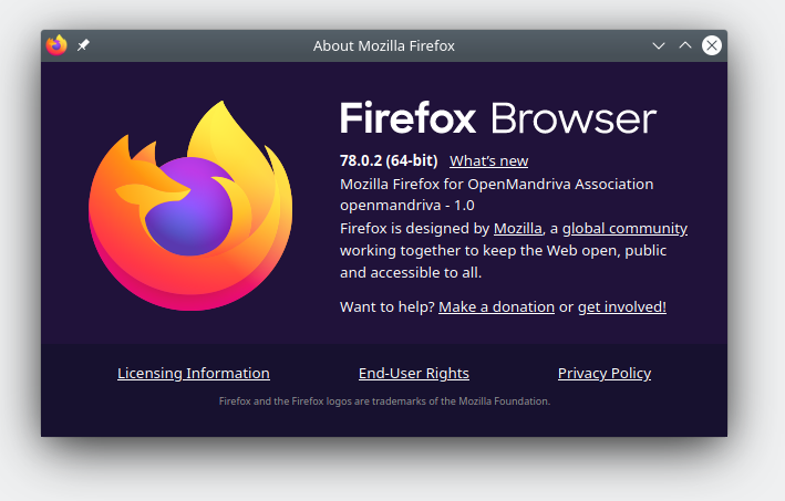

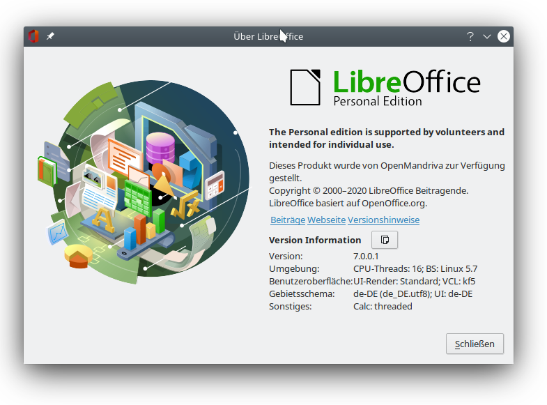

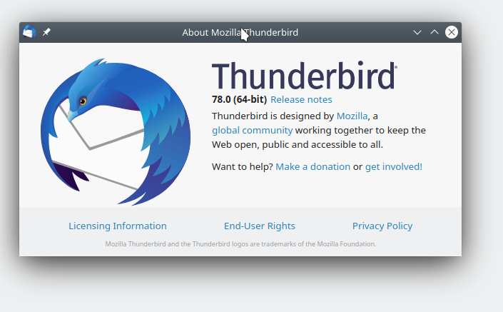

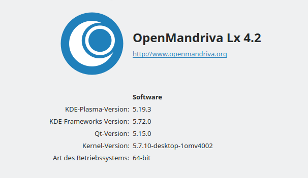

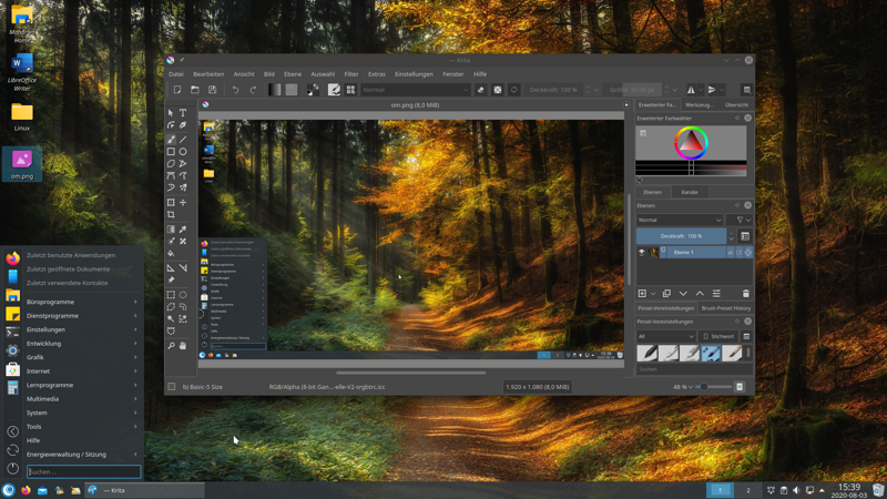

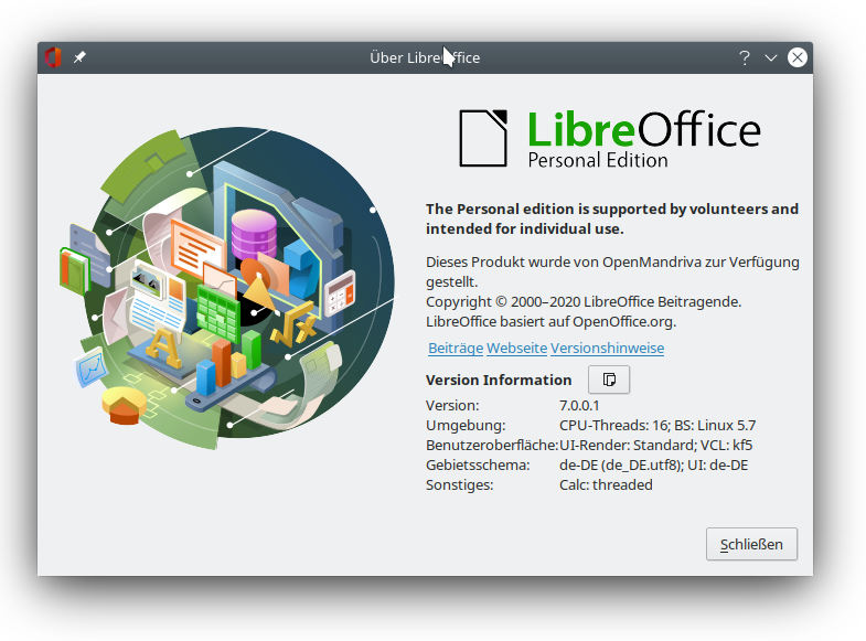

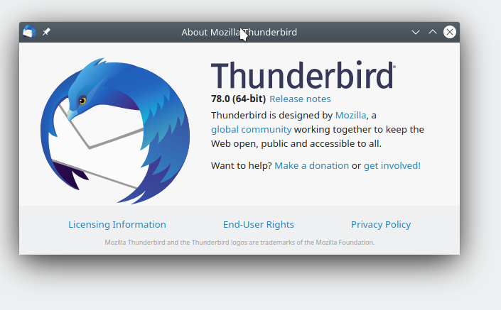

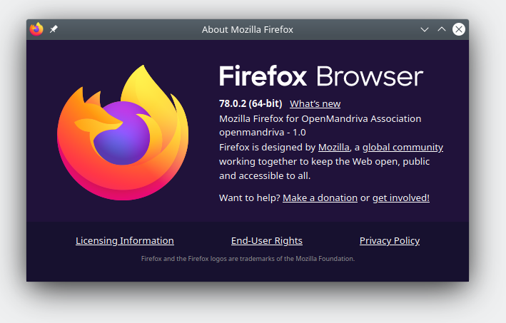

BleachBit, Kernel, Thunderbird und der Firefox sind aktuell. Libreoffice Version 7.0.0.1 dabei.
https://distrowatch.com/

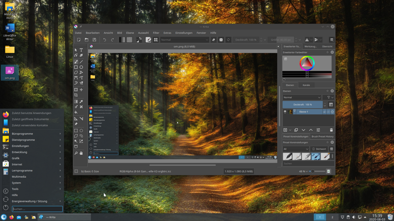

Krita ist noch zu erwähnen.

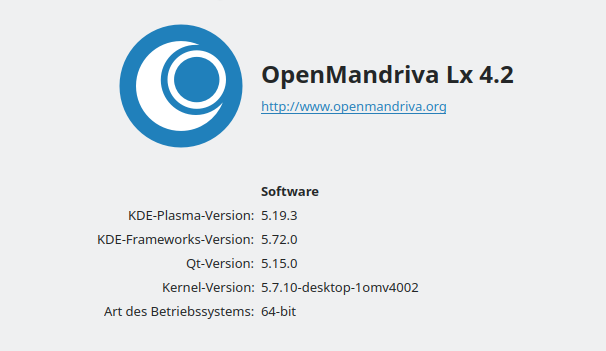

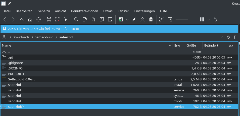

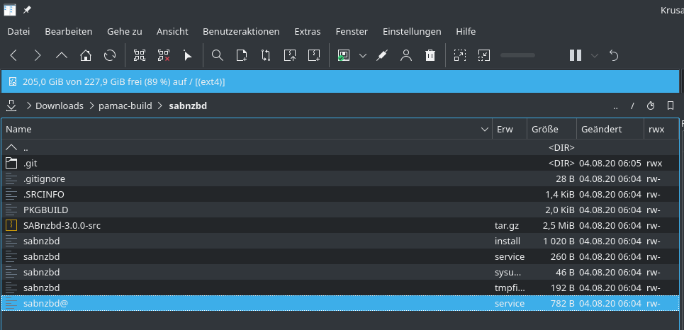

Also das mit dem pacman und aur bekomme ich nicht hin. Google hilft da auch nicht weiter oder die obrigen Links. egal wo ich schauen es werden einen dutzende Befehle hingeworfen. Pacman usw muss ja nicht installiert werden und Manjaro da ja alles da ist also braucht man diesen Schritt ja nicht mehr. Sabnbd ist ja ja Build erstellt worden und liegt in "/home/martin/Downloads/pamac-build/sabnzbd" wo dann weitere Dateien liegen (siehe Screenshot). Es gibt ja auch bei Arch diese AUR Seite wo man sabnzbd findet https://aur.archlinux.org/packages/sabnzbd/ . Aber auch hier ist mir völlig unklar was zu machen ist.
Wenn ich sudo pacman -U /home/martin/Downloads/pamac-build/sabnzbd/SABnzbd-3.0.0-src.tar.gz eingebe kommt nur ein Fehler:
Lade Pakete...
Fehler: Fehlende Paket-Metadaten in /home/martin/Downloads/pamac-build/sabnzbd/SABnzbd-3.0.0-src.tar.gz
Fehler: '/home/martin/Downloads/pamac-build/sabnzbd/SABnzbd-3.0.0-src.tar.gz': Ungültiges oder beschädigtes
Paket
Mit pacman -U sollte das auch nicht funktionieren, wenn sabnzd ein AUR Paket ist. Für das AUR brauchst du einen eigenen Paketmanager. Zumal -U nur ein Upgrade bzw. neuinstallieren eines Bereits installierten Pakets durchführt.
Wie oben schon jemand schrieb benötigst du pamac (pamac vs. pacman, nicht verwechseln) oder entsprechende konsolen ableger.

Habe das mal mit yay gemacht und nun hänge ich hier:
[martin@martin-ms7c35 sabnzbd]$ yay -S sabnzbd
:: Checking for conflicts...

Drück mal "q". Das sind die Diffs, also "differences" zur vorherigen Version von PKGBUILD.
Du solltest im moment in einem pager sein, der dir ermöglicht dir die Diffs anzuschauen. Die meisten pager kann man mit "q" verlassen.
Ansonsten nochmal ausführen und bei "Diffs to show" "N" für "none" eingeben.
