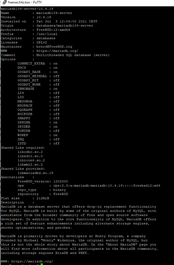

FreeBSD nextcloud 12.2-RELEASE-p6 FreeBSD 12.2-RELEASE-p6 df578562304(HEAD) TRUENAS amd64
mariadb104-client-10.4.19 Multithreaded SQL database (client)
mariadb104-server-10.4.19 Multithreaded SQL database (server)
Server startet nicht

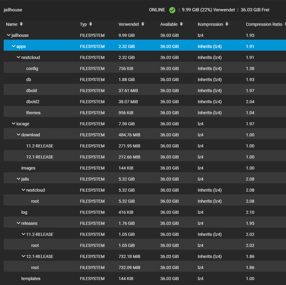

Ich hab rekursive Snapshots von 0 Uhr davon:
Theoretisch müsste ich damit zurückfallen können, allerdings ist rekursives ZFS snapshot restore ja auch schon wieder ne Sache für sich.

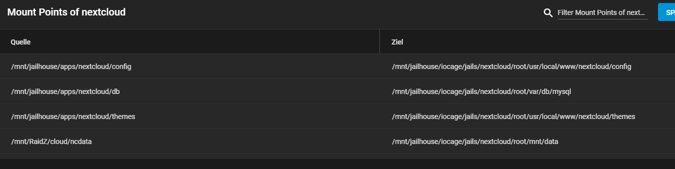

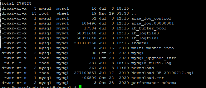

Wenn ich auf die screenshots oben schaue, wuerde ich beinahe von einem Permission Problem ausgehen. Wenn alle stricke reissen: Dump die Datenbank, wirf mariadb mit alles Einstellungen runter und installier es frisch, leg die DB neu an und importier den Dump
