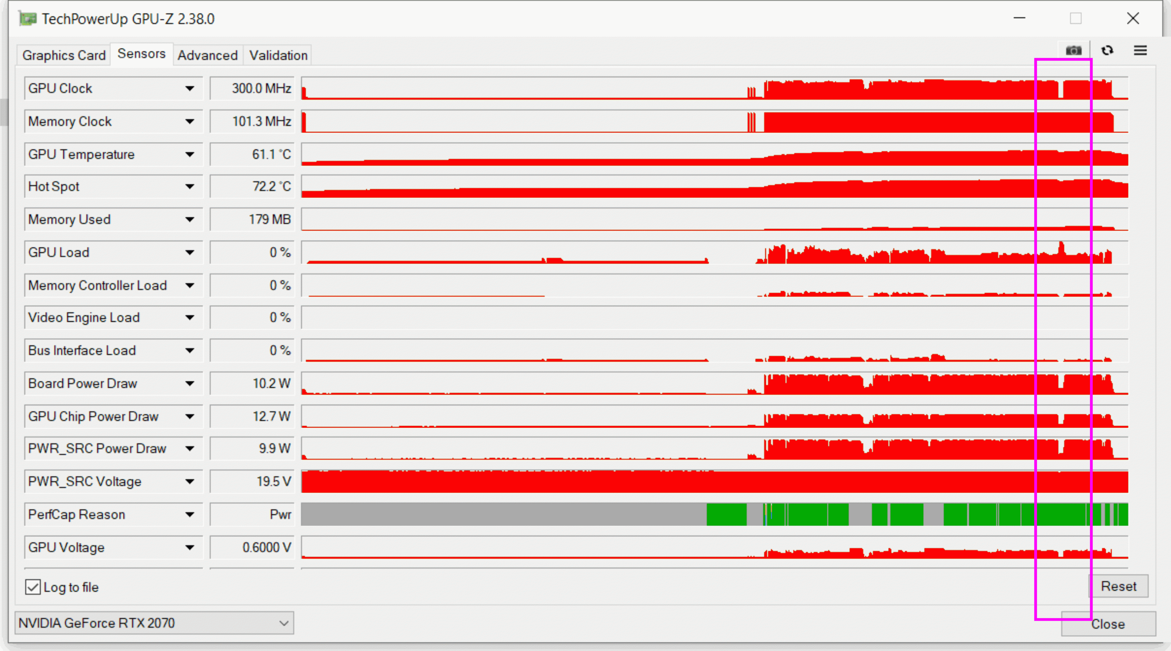

Jetzt habe ich mal GPU-ZPortable mitlaufen lassen und zeige mal den Log.
Auffällig ist die Stelle bei 2021-03-19 15:22:25 wo GPU Clock [MHz] auf 300 runter geht und an der Stelle waren auch die FPS Einbrüche.
In dem GIF habe ich die Stelle der FPS-Einbrüche markiert.
Wo kann der Fehler liegen?

Deine GPU wartet sich den Arsch ab, weil Fortnite in Deinen Settings CPU-Limitiert läuft.
Was bedeutet dass das Problem wohl eher bei der CPU liegt und nicht bei der Graka, die sowieso Däumchen dreht.

Wenn ich mir den GPU-Z Screenshot anschaue sehe ich dass die Graka-Auslastung gestiegen, der Takt aber gleichzeitig gefallen ist (siehe lila Umrandung). Die Frage ist nur warum, denn bei der Temperatur gab es keinen Spike.

Aber wenn ich das richtig sehe, geht in dem Moment den er markiert hat, die GPU Auslastung erst hoch.
So als wäre er eigentlich CPU limitiert....aber in dem Moment taktet die GPU massiv runter und die GPU Last steigt stark an.
Bei einem Nachladeruckler würde ich erwarten, dass es nur ein kurzer Moment ist, und nicht diese längere Phase.
Und bei einem heruntertakten der CPU würde ich keine besonders hohe GPU Auslastung erwarten.
Kommt mir sehr komisch vor.
@Gluecksritter Wir müssten auch wissen, was die CPU in dieser Zeit macht.
Die beste Möglichkeit ist ein Screenshot mit einer aktiven On-Screen-display Einblendung.
In der Signatur von HisN findest du eine Anleitung und auch in meiner Signatur ist eine Anleitung im Artikel zum undervolting von Intel Notebooks.
