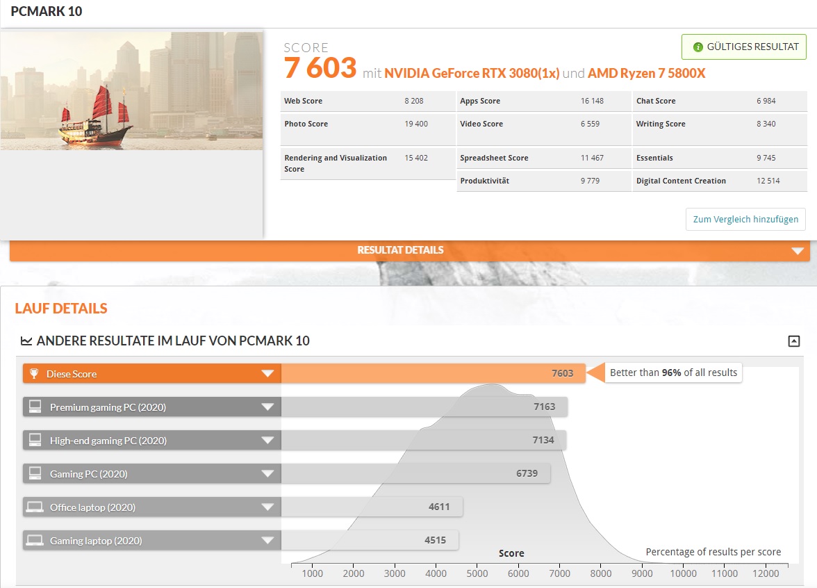

Bisher lief mit dem Rechner soweit alles super, doch kürzlich stürzte er mit einer Fehlermeldung ab, die ich dummerweise nicht mehr angeben kann. Nachdem ich den Rechner geprüft, gesäubert und entstaubt habe, lief er für wenige Wochen wieder rund. Anschließend schaltete er sich ab, so als hätte man die Stromzufuhr plötzlich gekappt. Über den Eventlog wurde ich nicht wirklich schlauer, bis ich nach weiteren Tagen einen Bluescreen mit der Meldung "pfn_list_corrupt" bekam. Ich habe zuvor wahrgenommen, dass die Gesamtperformance deutlich schlechter war, bevor der PC ausging. Ob in Spielen oder beim Amazon Prime schauen. Nachdem ich checkdisk habe drüber laufen lassen, habe ich keine plötzlichen Abstürze mehr erfahren und in der Windows-Umgebung, sowie im Browser kann ich keinerlei Performance-Einbrüche vernehmen.
Kürzlich habe ich mir Assassin's Creed Odyssey geholt, worin man komfortabel die Performance in den Optionen verfolgen kann. Einige Optionen, wie Schatten, Grafikqualitäten aller Art habe ich bereits reduziert, doch vernehme ich immer wieder Einbrüche, sodass es einfach keinen Spaß macht. So habe ich dann beispielsweise eine Durchschnitts-FPS von < 40 und das Diagramm gleicht eher einem wilden Aktienkurs.
Parallel habe ich geprüft, ob der Rechner von der Leistung möglicherweise überladen ist, aber Temperaturen & Co. sind im Normalbereich.
Im Rahmen dessen habe ich Treiber aktualisiert, die Systemplatte entrümpelt und recherchiert, doch komme ich leider nicht weiter. PCMARK 10 habe ich auch nochmal laufen lassen (s. beigefügter Anhang), doch aus der Sache werde ich nicht richtig schlau.

Wenn Du bitte noch Board und Netzteil ergänzen könntest, damit man sich ein Gesamtbild machen kann?
Das RAM ist welches genau? CPU-Z gibt Dir hier im Zweifel die nötige Auskunft.

Hi
Leider hat dein Problem mit Windows 10 nichts zu tun, da bist du schon mal im falschen Unterforum gelandet.
Klick doch mal bei deinem Beitrag auf den "melden" Button und bitte einen Mod, das Thema zu verschieben:
Zum eigentlichen Problem würd ich mal hier anfangen:
https://www.computerbase.de/forum/t...en-ein-framedrops-lags.1367247/#post-15947165
Zudem würde ich dich bitten, genauer zu beschreiben, wie du die Platte "entrümpelt" und den Rechner "überprüft und gesäubert" hast.
