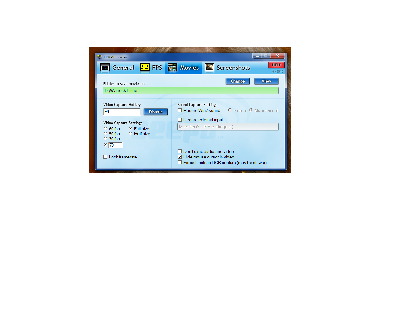

Hey CB'ler.. Ich nehme neuer Dings auf, wie ich Ego-Shooter spiele, um sie später in you-tube hoch zu laden.. Allerdings, habe ich sehr starke Frame Einbrüche.. Ohne Aufnhame, ca. 70-140.. (Ab 140 limiteirt das game).. Beim Aufnhemen, kämpfe ich, dass ich über 30 bleibe..
Meine Einstellungen hänge ich in einem Screen ein...
Mein System:
Q6600@ stock
4gb ram
GTX 275@ 710/1134/1532
600 W Coolermaster
Woran kann es liegen? Zu schlechter PC? Falsche EInstellungen?
LG und Danke EUch..

Fraps nimmt ein (fast) unkomprimiertes Bild auf. Bei 70 fps in voller Auflösung entstehen Datenmengen, die kann deine Festplatte schlicht nicht verarbeiten. Da hilft nur eins: ich würde deine angestrebten 70 fps für die Aufnahme auf 30 reduzieren, oder, wenn du die hohe Bildrate brauchst, dann auf "Half-Size" zu stellen.

es ist ganz normal dass die FPS beim Recording in die Knie gehen. Hängt auch davon ab welches Spiel gefilmt wird und welche Grafiksettings eingestellt sind. Bei einem modernen Ego-Shooter 70 FPS während der Aufnahme zu erwarten ist utopisch. Abhilfe schafft da nur, in den Grafikoptionen des Spiels die Regler runter zu schrauben und FRAPS nur mit halber Bildschirmauflösung aufnehmen zu lassen (gibt es eine Programmeinstellung dafür).

Bloß leider wird ihm bei der Aufnaheme nichts anderes übrig bleiben: Bei 720p/70 entstehen gut 184MB/s (unkomprimiert). Dafür braucht man dann schon eine gute SSD. Bei 720p/30 sinds wenigstens nur 79MB/s, mit ein bisschen Kompression seitens Fraps kann das eine normale Festplatte gut schaffen.

Das mit den 30fps Aufnahme = 30fps ingame kannste einfach testen:
Lass das Game mal auf minimaler Auflösung laufen und stell 30fps @ half-size ohne sound in Fraps ein. Wieviel fps hast du nu?
Hey.. Ja, dann ahbe ich 30..
habe es aber jetzt hin bekommen.. habe die CPU Oced, und alles unnötige geschlossen.. Jetzt geht es bei 40 fps..
