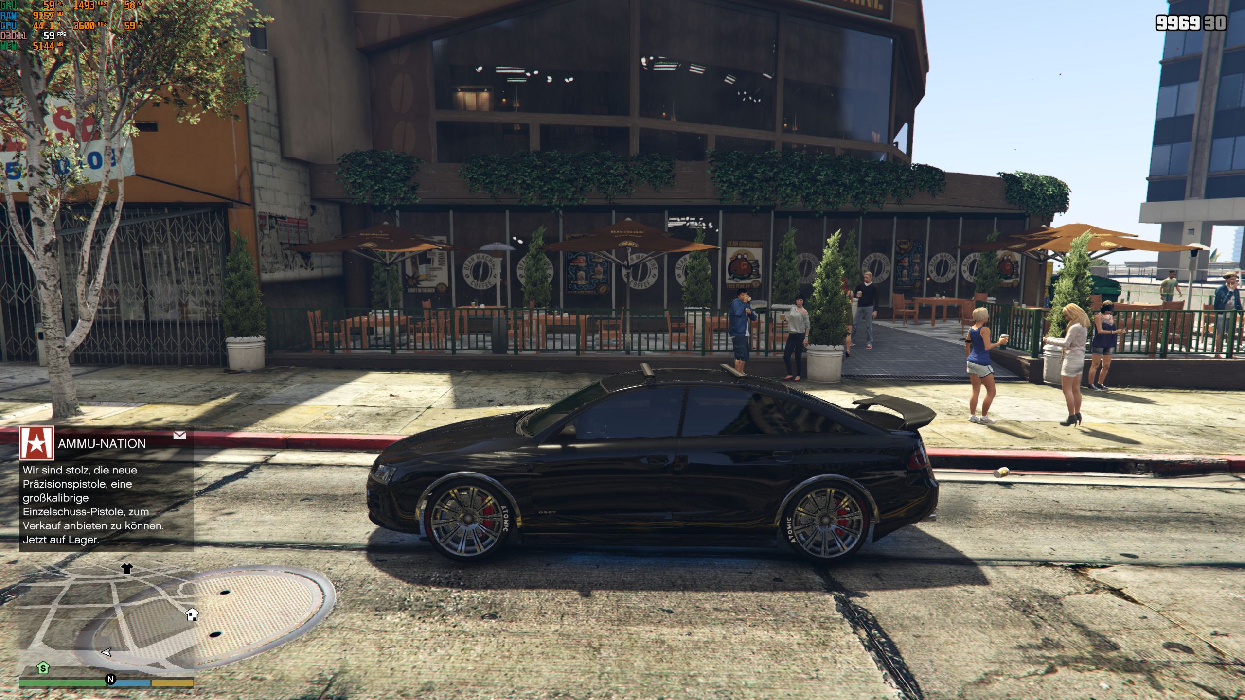

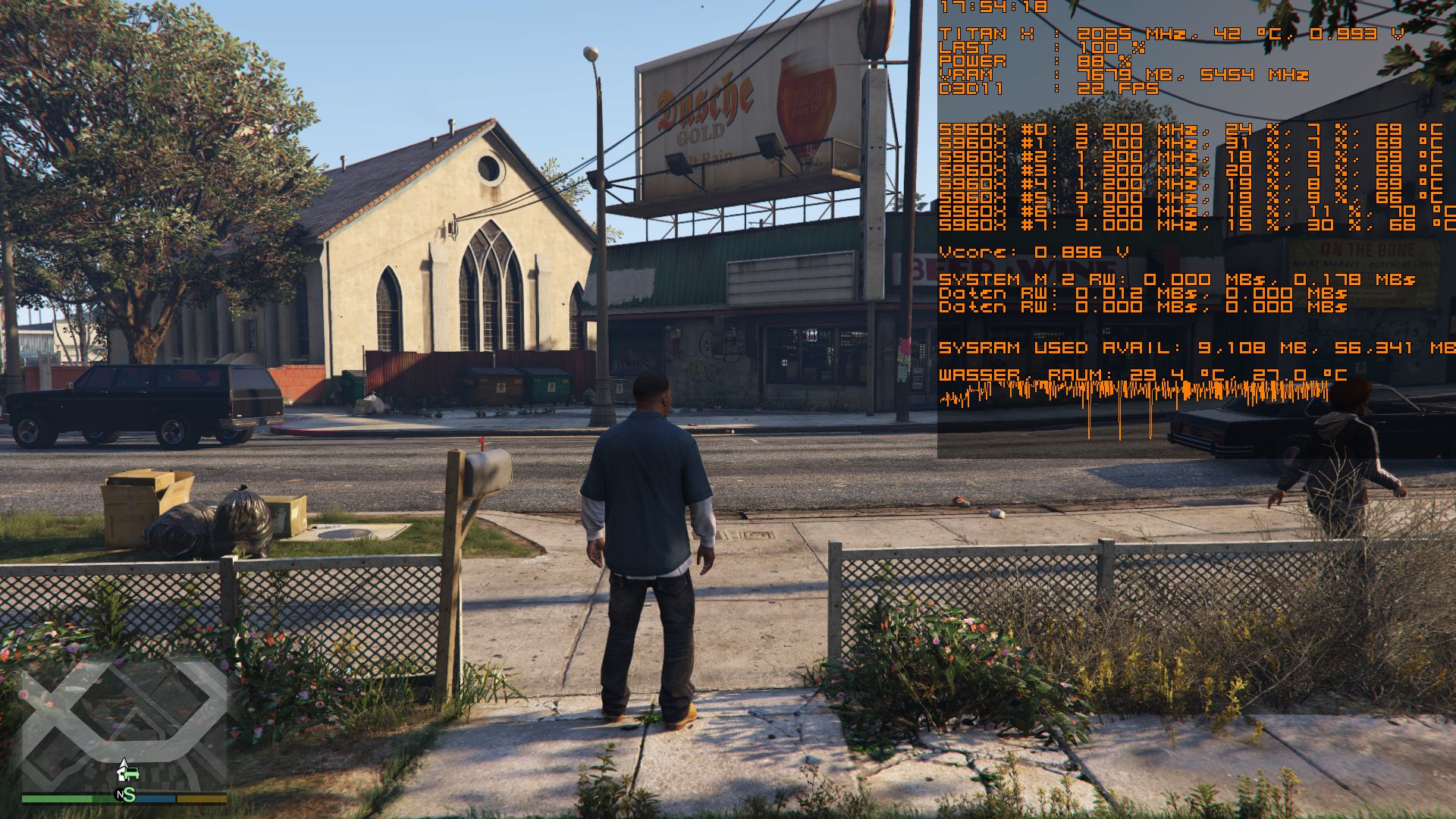

Könntest Du uns das "Problem" in GTA5 noch näher beschreiben? 59 FPS sehen für mich nach vsync aus.
Dass da nix ausgelastet ist ... für mich ganz normal. In der Regel ist ja eine nicht ausgelastete Grafikkarte ein Hinweis auf V-Sync oder ein CPU-Limit, was Du wüsstest, wenn Du meinen Thread durchgelesen hättest.

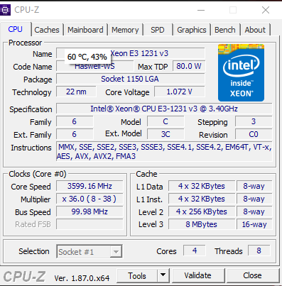

Und auch 59 FPS im CPU-Limit bei einer CPU die nicht mal 4Ghz läuft .... ich halte mit meinem 8-Kerner-Haswel und 4.5Ghz nicht mal die 60 FPS in GTA5-Online. CPU-Limit. Game nutzt sowieso nur so etwa 5 Kerne.
Schau Dir ganz am Schluss an, wie die FPS abstürzen bei mir ... hätte ich nur nicht gerade da die Aufnahme gestoppt, oder gleich an der Stelle gemessen .. menno.
Vergessen zu erwähnen, VSync ist aus, manchmal habe ich auch 70+ Fps..

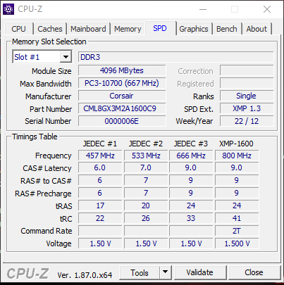

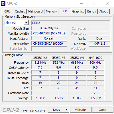

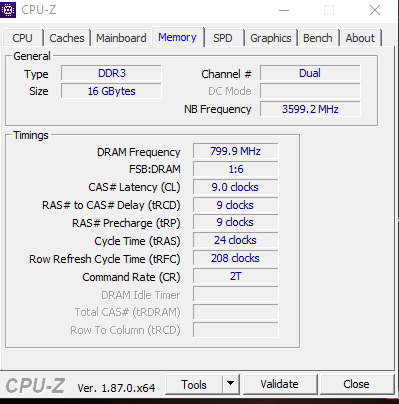

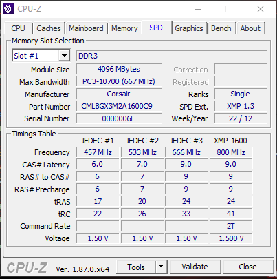

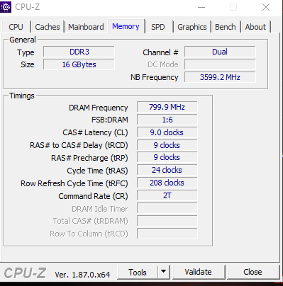

Sieht nach 16 DDR3 1600 MHz ... Was ja eigentlich ganz normal und auch genug für die alte Kiste/das Game ist.

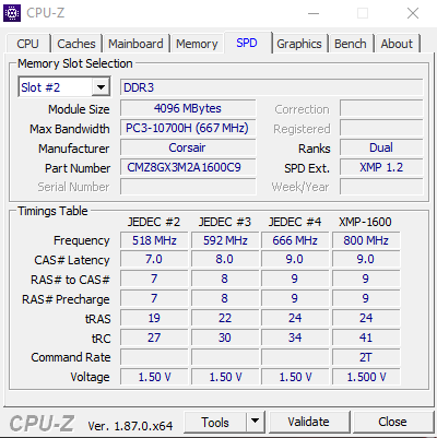

kannst du mir was über deinen Ram erzählen :)
Der RAM besteht aus zwei "verschiedenen" Kits. Einmal mit Low Profile und einmal normale, habe die Low-Profile im Nachhinein nachgekauft.

Da können wir auch nur raten und Du müsstest sie viel genauer Beschreiben und uns nebenbei verraten was Dein System genau zu diesem Zeitpunkt macht. Ist schwer von hier aus zu beurteilen. Wie gesagt .. ich halte keine 60 FPS mit 4.5Ghz, und Du hast da 1Ghz weniger ... nicht das daher die Drops kommen. Oder es sind Nachlade-Ruckler, oder Deine CPU hält ihren Takt nicht. Oder Du hast Software im Hintergrund, die das erzeugt. Oder Du hast ne hohe Interrupt-Last durch einen Querschießenden Treiber. .... Die Möglichkeiten sind Endlos.

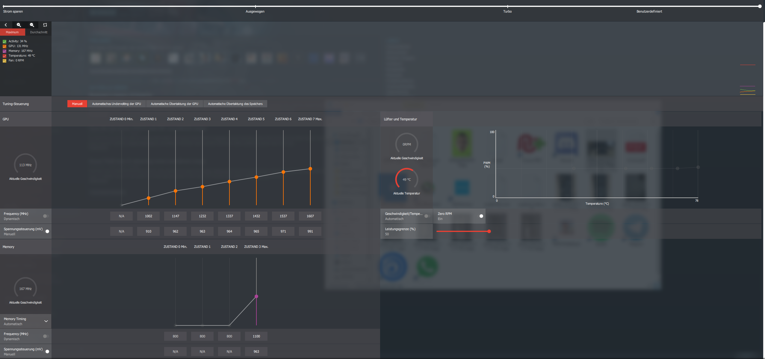

Hast du AMD Chill an?
Nein, habe ich ausgestellt.
@passi0509
nutzen deine verschiedene Kits auch den selben Takt und Timings.. weil ich kann dir nur folgendes empfehlen:
Nimm das schwächere Kit raus und versuch dann zB. GTA5..
ich glaube danach wirst du keine massiven Drops haben.
Die Latenz-timings crossen sich hier stark laut CPU-Z
@dRako1337 Das schwächste Glied bestimmt den Takt etc.. Wenn du bei den zwei Verschiedenen Riegeln in die XMP Zeile schaust, siehst du aber dass sie sowieso auf den gleichen Specs laufen (können).
Wenn er einfach mal 8GB raus nimmt, hat er garantiert noch mehr Probleme.
