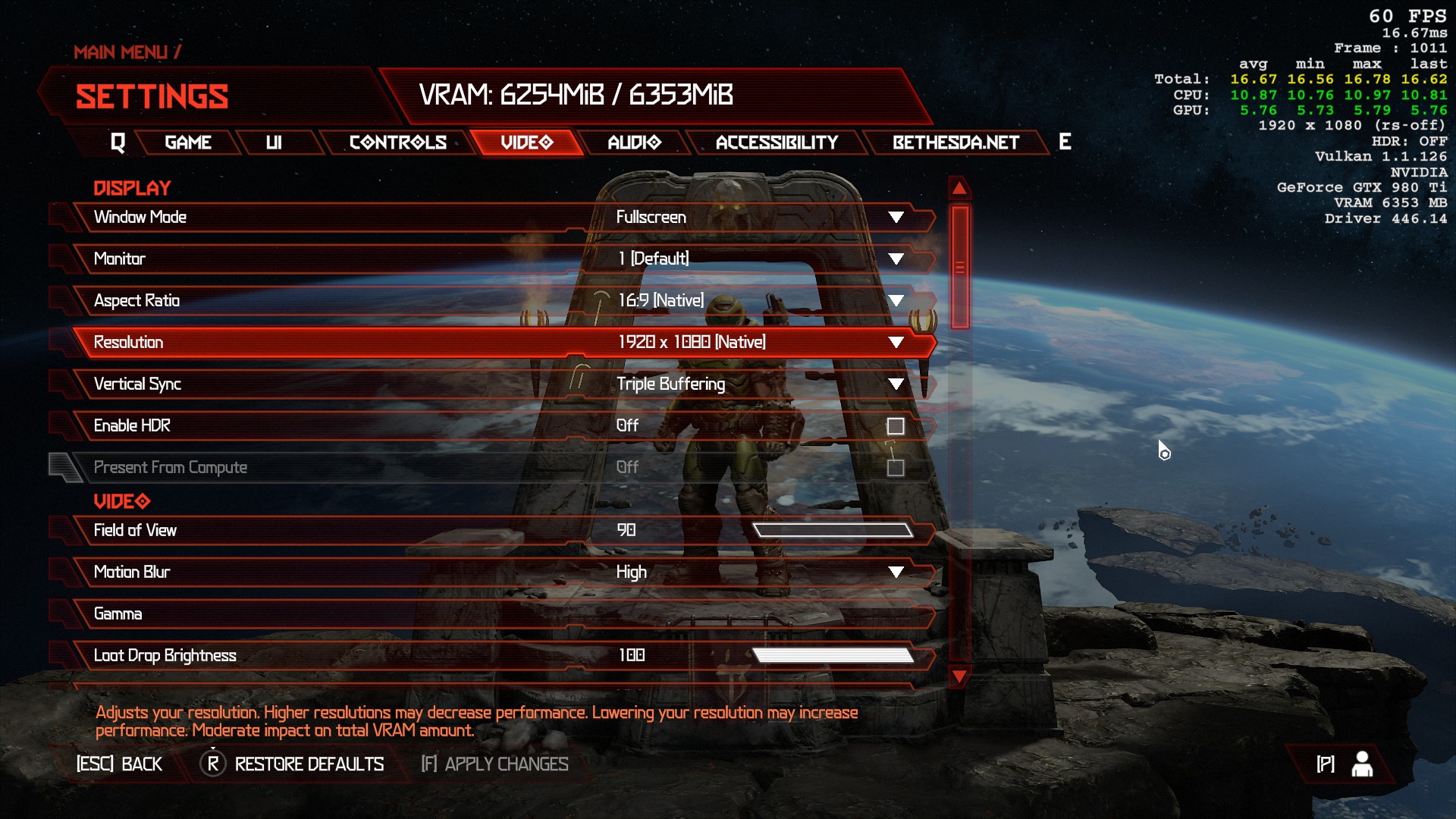

Hey,
Habe mir gestern Doom Eternal bei Steam gekauft und massive performance-probleme damit :(
Mein System steht in meiner Signatur und laut Benchmarks und Youtube Videos mit den gleichen Komponenten sollte ich eine weitaus höhere performance haben. Ich habe direkt das erste Level getestet und dort droppt das Spiel auf teilweise unter 40fps und oft unter 60 ! Laut Youtube Videos und anderweitigen Benchmarks sollte es im Prinzip nie unter 60fps fallen mit meiner Hardware.
Meine Settings sind alle maximiert, also Ultra Nightmare ausser die Texturen die ich um eine Stufe runtergestellt hab auf Nightmare. Habe da auch keinerlei Nachladeruckler etc.
Meine CPU load liegt bei dem Spiel gleichmäßig auf allein Kernen bei 25-35% also ist das auch kein Problem.
Mein GPU load jedoch schießt teilweise massivst nach oben auf 99% und die framerate fällt von konstanten 60fps (ohne vsync eher 90-140fps) auf teilweise 40.
Bestes Beispiel ist das erste Level. Wenn man dort zum ersten mal ins offene Areal kommt fällt die performance direkt auf 40 und teilweise je nach Blickwinkel auf 37fps. Das passiert im ersten Level auch später noch mehrfach. In dem besagten Youtube Video hat der Typ dort konstante 60fps mit einer 980 ti und gleichen Settings in 1080p. Auch im CB Test zum Spiel sollte ich weitaus mehr fps haben.
Bin am Überlegen ob ichs zurückgebe bei Steam, sofern es nicht lösbar ist. Würde es jedoch lieber lösen und behalten. Jemand vielleicht eine Idee ? An meinem System ansich kanns nicht liegen, ausnahmslos! alle anderen Spiele laufen exakt so wie sie laufen sollen ohne jegliche Probleme.
beste grüße
InsideInfinity

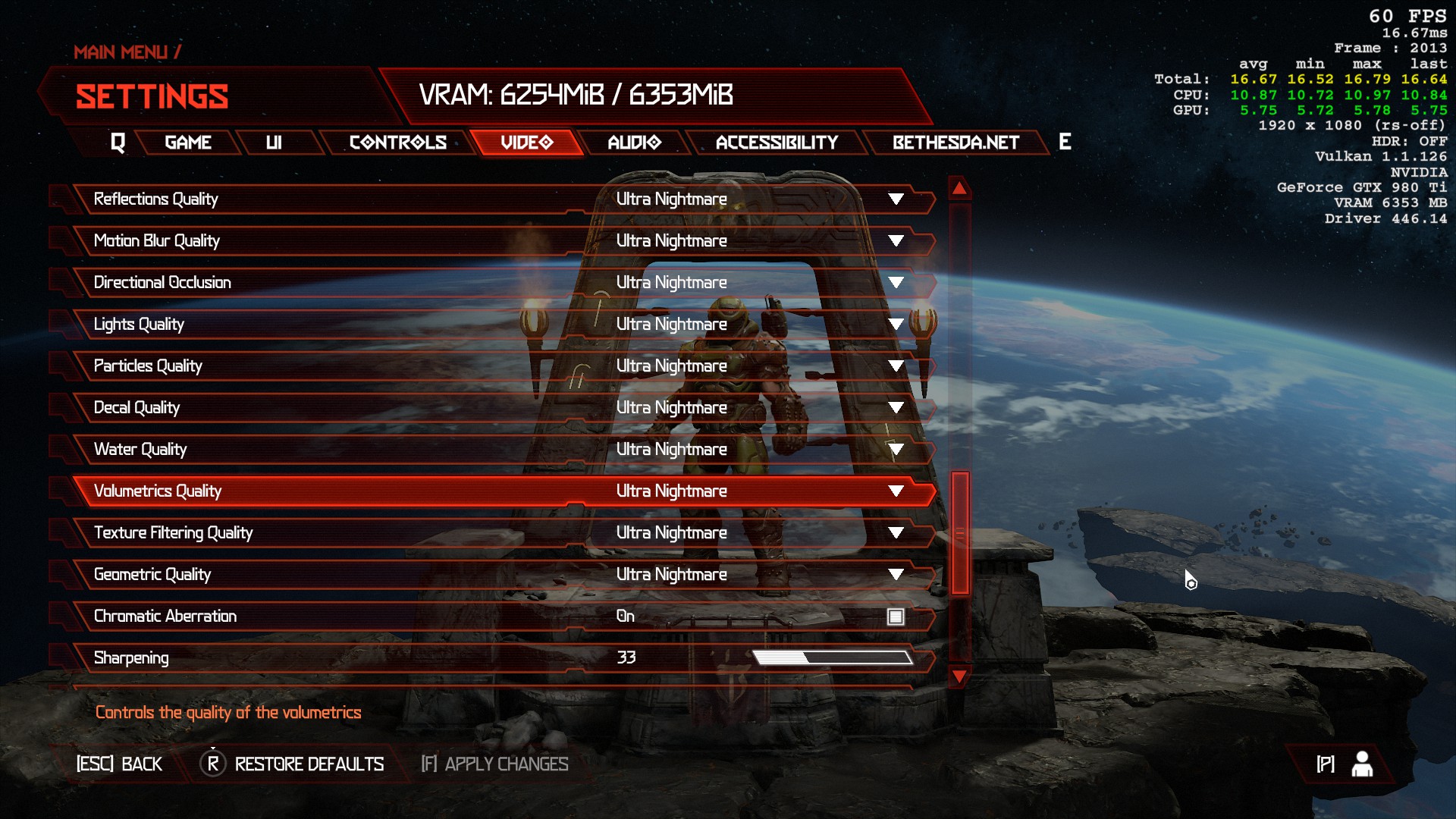

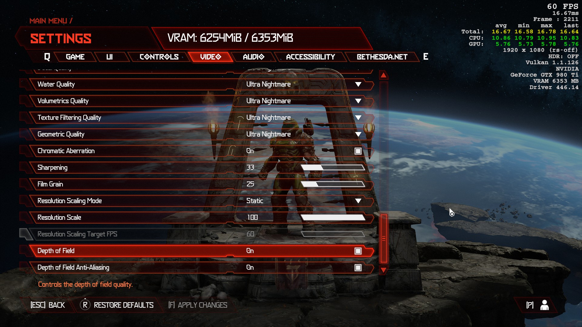

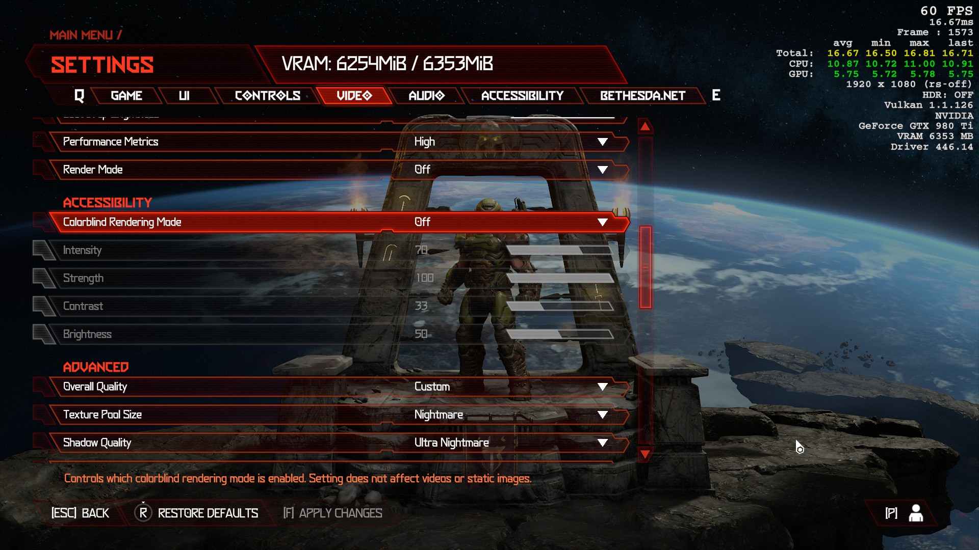

@Scirca screenshots habe ich grade gemacht. ersmtal alle Einstellungen und dann ingame einen screenshot mit deutlich unter 60fps, ejdoch nicht ansatzweise das schlimmste da ich nicht mehr zum anfang des levels zurückkomme :( Am anfang wars wie gesagt um die 37-40fps aber der Screenshot sollte dennoch verdeutlichen wie schlecht die performance ist
